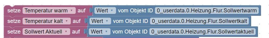

      ich habe in einem Scipt folgende Variablen gesetzt
      Doch irgendwie wird die Variable Istwert Hysterese max falsch gesetzt
      Weiß jemand, woran das liegt?
        paul53 @Torsten_MG last edited by
        @torsten_mg sagte: Weiß jemand, woran das liegt?
        Sollwert_Aktuell enthält keine Zahl, sondern einen String.
          Torsten_MG @paul53 last edited by
          Wenn ich das richtig verstehe, wird es von einer Zahl gefüllt
          Ausserdem stimmt der Wert von Istwert Hysterese min ja

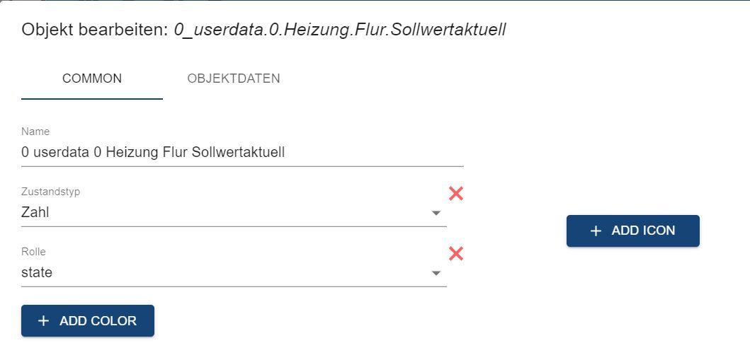

            @torsten_mg sagte: wird es von einer Zahl gefüllt
            Offenbar nicht. Der Datenpunkt-Typ "number" garantiert nicht, dass auch eine Zahl enthalten ist.
            @torsten_mg sagte in Problem bei Blockly und Variablen:
            Bei Subtraktion erfolgt eine implizite Typwandlung des Strings in eine Zahl, bei + erfolgt eine String-Verkettung, wenn ein Wert einen String enthält.
              Ok, habe jetzt im Blockly einfach noch Konvertiere zu Zahl gemacht, jetzt klappts!
              Danke, worauf man alles achten muß!
