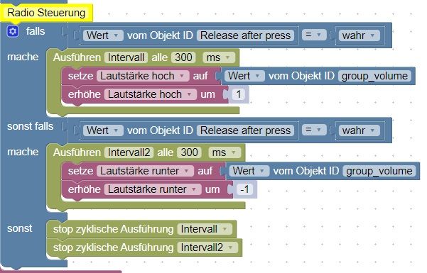

        • hydrotec
          hydrotec @lustig29 last edited by
          @lustig29
          Kenne mich mit Blockly nicht wirklich aus, vermutlich liegt es an der Ansteuerung der Lautstärke.
          Ist zwar nicht mit einem switch, aber funktioniert bei mir so ohne Probleme.
          Eventuell hilft es dir ja weiter.
          Gruß, Karsten

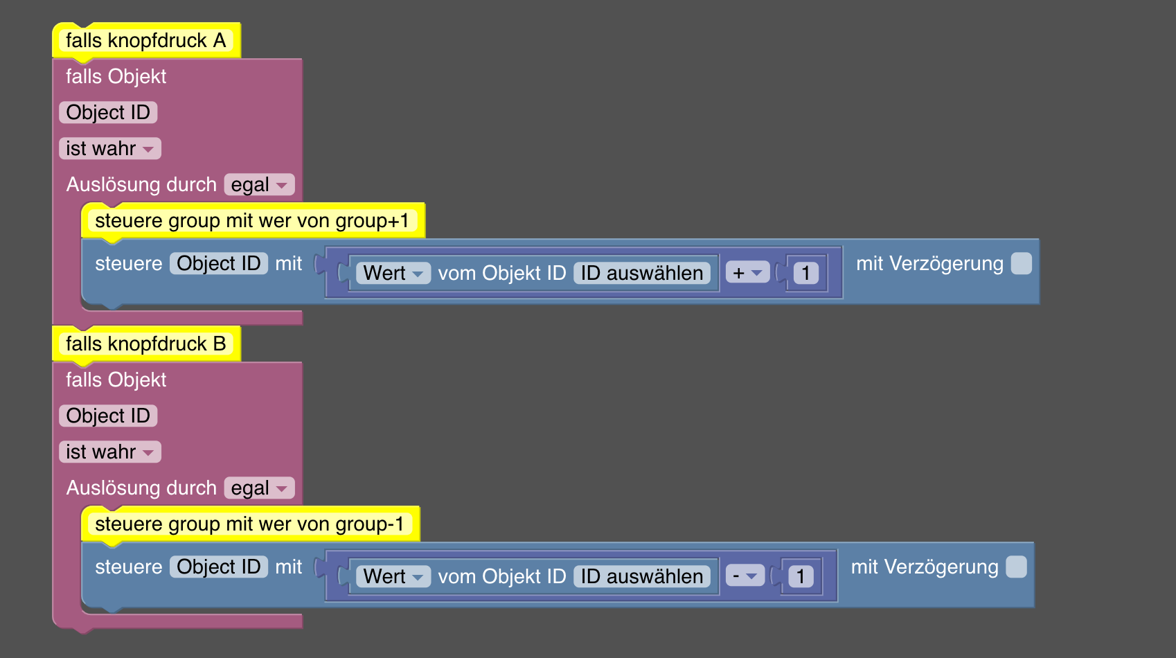

              Kusi @lustig29 last edited by Kusi
              @lustig29 sagte in Sonos mit Schalter lauter/leiser machen:
              Ich habe es bei mir wie folgt gelöst...
              Du kannst es auch so lösen...

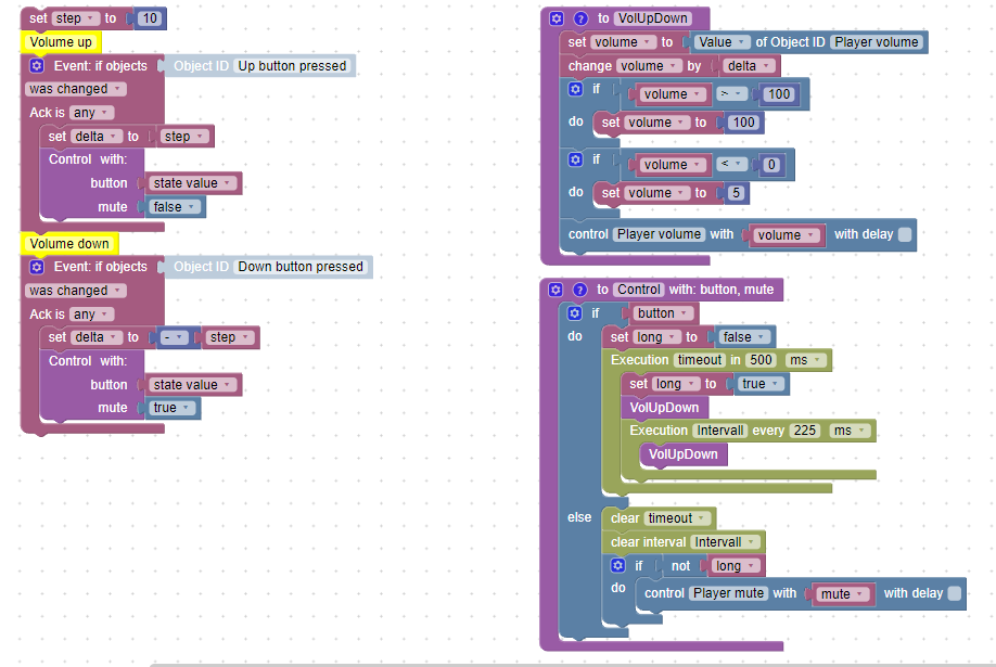

                  • Stratos Gkrekidis
                    Stratos Gkrekidis @lustig29 last edited by
                    @lustig29 hier ein beispiel von mir
                    mit volume up volume down und mute function
                    bei gedrückte taste wird die Lautstärke erhöhen, bzw. verringern
                    und bei kurz gedrückte wird stumm geschaltet.
