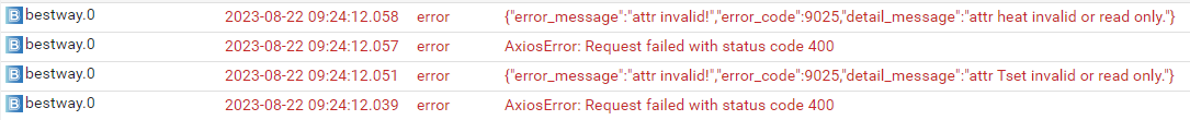

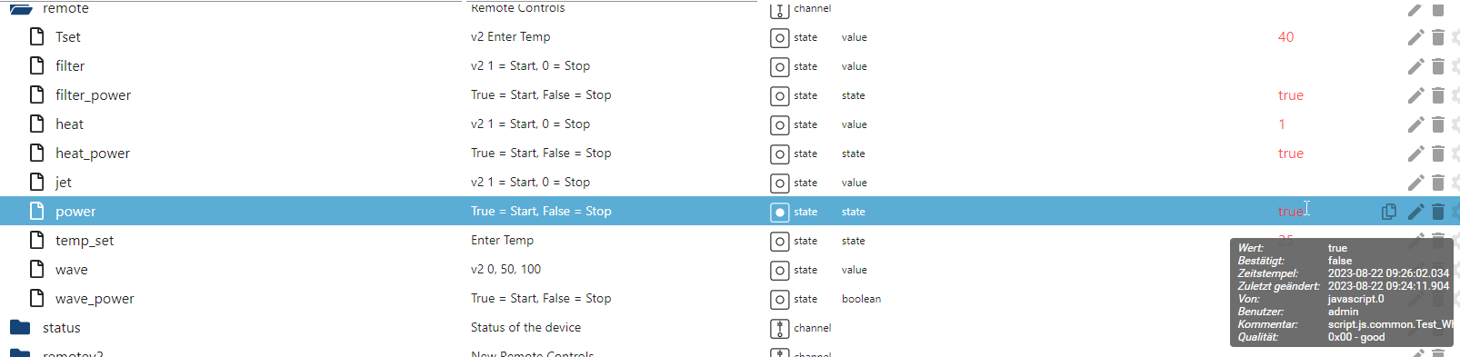

      tombox @Kaba last edited by
      @kaba Was sagt der log
      Kaba 1 Reply Last reply Reply Quote 0
      • Kaba
        Kaba @tombox last edited by Kaba
        @tombox
        Script löst aus:
        Werte werden gesetzt:
        Log Fehler:
        Bezieht sich scheinbar auf das setzen der Temperatur.
        Es erfolgt keine Ansteuerung.
          @kaba bräuchte ich ein Zugang um zu sehen was passiert

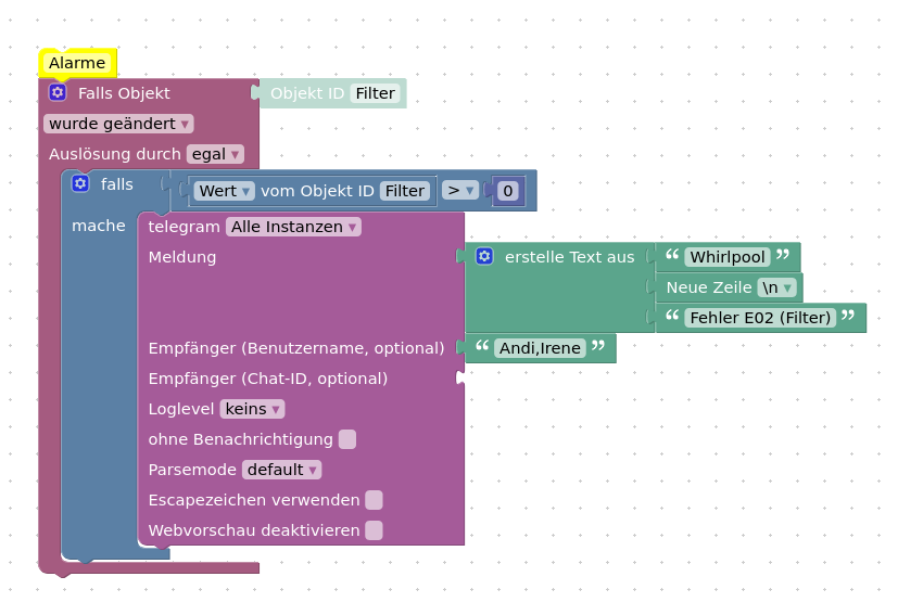

                                        Ich versuche mich mal wieder an meinem Whirlpool.
                                        Unterdessen habe ich sogar herausgefunden, dass alle die Exx ja die Fehlermeldungen sind. Ich habe mir jetzt mal eine kurze Blocky Abfrage zum E02 gemacht um den bei mir sehr häufig auftretenden Filterfehler mit zu bekommen.
                                        Nur wenn ich das jetzt so für jeden einzelnen Datenpunkt mache bekommt mein Blockly eine extreme Länge und ist sehr unübersichtlich. Da gibt es doch sicher irgend eine Funktion, mit der ich die veränderten Datenpunkte inkl. dem Inhalt zusammen fassen kann? (Ich bin immer noch kein Softwarespezialist darum die etwas ungeschickte Formulierung).
                                        So eine Überwachung vieler Datenpunkte und wenn die Markierung gesetzt ist, wird der Name und der Wert übermittelt.
                                        Die Suche hat mir zwar eine Möglichkeit mit einer Schleife gebracht, aber ich verstehe die Funktion nicht und entsprechend kann ich das auch nicht auf meine spezifische Wünsche umbauen.

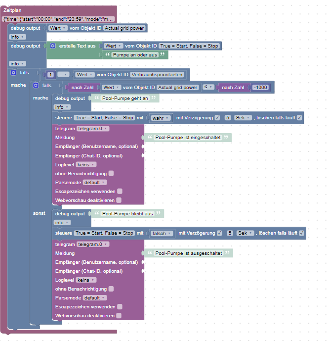

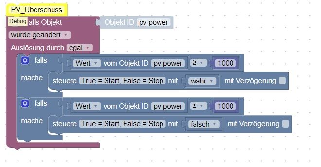

                                          Schmiddi1008 last edited by
                                          ich versuche aktuell mal wieder die Pumpe mit PV Überschuss einzuschalten, und bei zu geringem Überschuss auszuschalten.
                                          Leider quittiert die Pumpe jede Minute den Zustand, weil dieser geändert wird.
                                          Wie passe ich das Skript am besten an?
                                            <block type="schedule" id=".e|U:6w4vB1e()c)B=Wv" x="-862" y="-287">
                                              <field name="SCHEDULE">{"time":{"start":"00:00","end":"23:59","mode":"minutes","interval":1},"period":{"days":1}}</field>
                                                <block type="debug" id="Pal]`7Vfr3H[C:e2oK|4">
                                                  <value name="TEXT">
                                                    <shadow type="text" id="$A#hPY$,#xz5m/Y$4}w/">
                                                      <field name="TEXT">pumpe geht nicht an weil auto muss geladen werden</field>
                                                    <block type="get_value" id="T4dYRL`DK%*b*:2OFf0c">
                                                      <field name="OID">fronius.0.site.P_Grid</field>
                                                    <block type="debug" id=",R_?IBQv7U#W*D`;AFzo">
                                                      <value name="TEXT">
                                                        <block type="text_join" id="x41m3BaIs.ni56z-y.38">
                                                          <value name="ADD0">
                                                            <block type="get_value" id="_=0Yv!VI#c2tg#^|ooSD">
                                                              <field name="OID">bestway.0.sJWQl6WdudCn0r1MFd7AyE.remote.filter_power</field>
                                                          <value name="ADD1">
                                                            <block type="text" id="$ayF*%vP0rg]`PC5xT0p">
                                                              <field name="TEXT">Pumpe an oder aus</field>
                                                        <block type="controls_if" id="dZ8rl*;=95eq$?=WM=iN">
                                                            <block type="logic_compare" id="Z%+N$!@G6ZAqXQ},^RLY">
                                                              <field name="OP">EQ</field>
                                                                <block type="math_number" id="^tCRaSa[Eu2K*D#6CNtR">
                                                                  <field name="NUM">1</field>
                                                                <block type="get_value" id="Q5.PEp]qsWdyX2BYr^XC">
                                                                  <field name="OID">0_userdata.0.Status.Verbrauchsprioritaeten</field>
                                                            <block type="controls_if" id="QGCP5*kz%ekzH;e0|.6~">
                                                                <block type="logic_compare" id=";bY4Zw66t[cN~dgVZS/b">
                                                                  <field name="OP">LTE</field>
                                                                    <block type="convert_tonumber" id=";IN4Dhe~@Mav28;5Vo:}">
                                                                        <block type="get_value" id="/#:4p:41mrZp@6h6SF#M">
                                                                    <block type="convert_tonumber" id="KgSug,#%Wwa}!sR}(rS|">
                                                                        <block type="math_number" id="?btN;mT(3l4|b5%Cen+/">
                                                                          <field name="NUM">-1000</field>
                                                                <block type="debug" id=")xA$kQ.SL^TT7h{0^0Ql">
                                                                  <value name="TEXT">
                                                                    <shadow type="text" id="9m@L3.,p[gnQW~G{+dq9">
                                                                      <field name="TEXT">Pool-Pumpe geht an</field>
                                                                    <block type="control" id="Z(VQt-X[Ycut}.}B6eqj">
                                                                      <field name="DELAY_MS">5</field>
                                                                        <block type="logic_boolean" id="~?-(+=Lzr:;;kh3f=4QL">
                                                                        <block type="telegram" id="[lU#*n3XZWyt8:=:LW94">
                                                                          <field name="INSTANCE">.0</field>
                                                                          <field name="LOG"></field>
                                                                          <field name="ESCAPING">FALSE</field>
                                                                          <field name="DISABLE_WEB_PAGE_PREVIEW">FALSE</field>
                                                                          <value name="MESSAGE">
                                                                            <shadow type="text" id="`?F=6Vf3Z3=*A9|`a`Dw">
                                                                              <field name="TEXT">Pool-Pumpe ist eingeschaltet</field>
                                                              <statement name="ELSE">
                                                                <block type="debug" id="fl4($#_vvegFnA,2Nopl">
                                                                  <value name="TEXT">
                                                                    <shadow type="text" id="h{*O~#y_cz?x^lvV(qt*">
                                                                      <field name="TEXT">Pool-Pumpe bleibt aus</field>
                                                                    <block type="control" id="n0W(f(bv{u,_RexUjjkh">
                                                                        <block type="logic_boolean" id="d;QZEfVR[115t5?PnxI}">
                                                                        <block type="telegram" id="5C_{8unx24A{FJ}sZ{kR">
                                                                            <shadow type="text" id="1n~[P4%)v{@VsI?NJ(=q">
                                                                              <field name="TEXT">Pool-Pumpe ist ausgeschaltet</field>
                                          Des Weiteren sendet er mir die Message jede Minute per Telegram. Kann ich das irgendwie unterbinden?
                                          Danke, Lg
