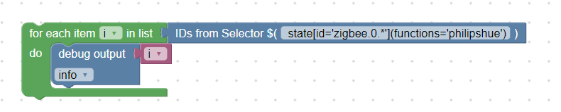

      Weiss jemand wieso ich hier keine Liste bekomme? Ohne den (functions=) Teil funktioniert es. Was überleg ich da falsch?

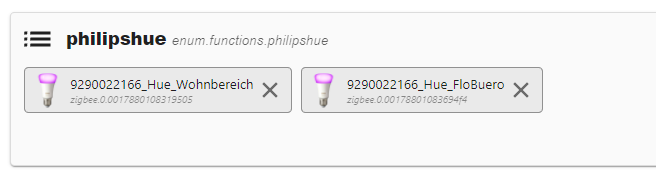

      Functions ist dabei wie folgt definiert:
        paul53 @Flo 0 last edited by
        @flo-0 sagte: Functions ist dabei wie folgt definiert:

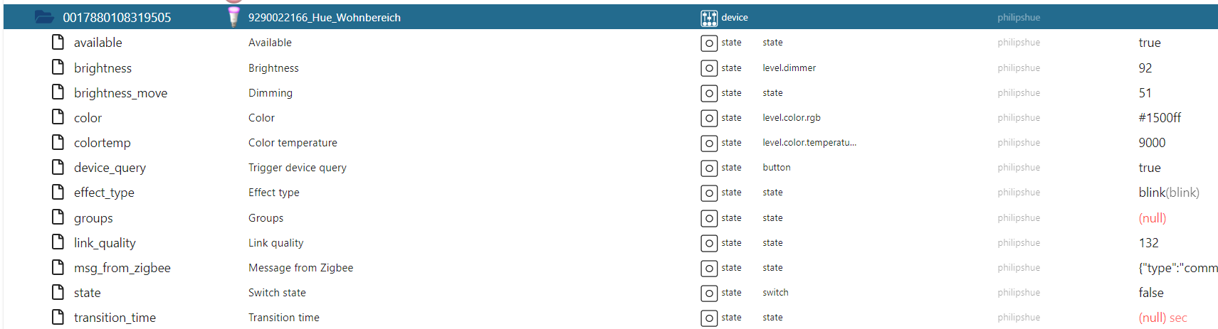

        Sind das Datenpunkte? Der Selektor findet nur Datenpunkte.
          Flo 0 @paul53 last edited by

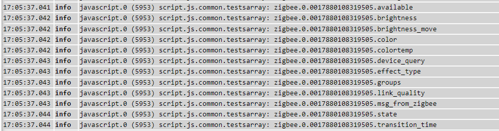

          @paul53 soviel ich verstehe ja, da sind einige Datenpunkte. Wenn ich functions= weglasse kommen diese auch alle:
          Ohne (functions=):

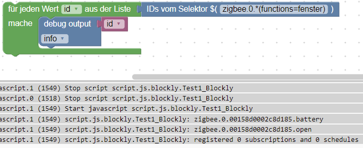

            Versuche es mal so:
              @paul53 bekomme leider das gleiche Resultat.
                paul53 @Flo 0 last edited by paul53
                @flo-0 sagte: bekomme leider das gleiche Resultat.
                Bei mir funktioniert es so:
                Habe auch das Gerät zugewiesen.
                Ist die Aufzählung "philipshue" neu erstellt? Dann starte mal die Javascript-Instanz neu.
                  @paul53 auch keine Ausgabe. Hatte vorhin auch alle Mögliche Varianten getestet. Sobald ich mit (functions=) gekommen bin kam nichts mehr zurück. Dabei hatte ich paar yt videos gesehen welche das in älteren iobroker Versionen genau so verwendet hatten :(.
