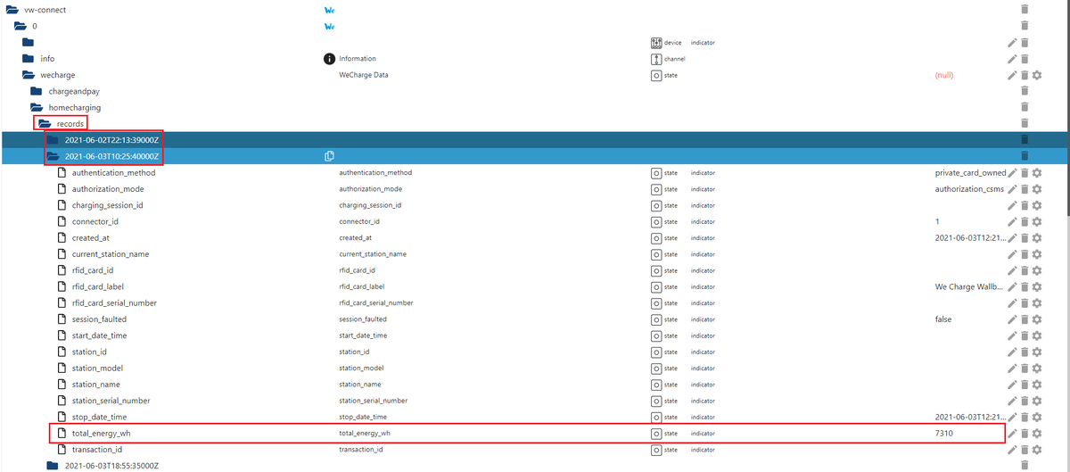

      ich benötige Eure Unterstützung. Ich würde gerne folgendes erreichen. Mein KFZ wird regelmäßig an meiner Wallbox geladen. Diese Wallbox ist im ioBroker bereits eingebunden und die Daten sind vorhanden. Nun möchte ich gerne eine Liste sämtlicher Ladungen, die mit einer bestimmten Ladekarte getätigt wurden, extrahieren. Anfangs reicht es in Excel / CSV oder ähnliches. Später kann ich mir vorstellen, dass ich die Daten aufbereitet in einer PDF Datei ausgebe.
      Das Auslesen von einzelnen Werten habe ich geschafft:
      var objectToInspect = getState("vw-connect.0.wecharge.homecharging.records.2021-06-03T10:25:40000Z.total_energy_wh");
      console.log(objectToInspect.val)
      Jetzt ist mein Problem, dass ich aktuell etwas ratlos bin, wie ich jetzt das übergeordnete Objekt, also eigentlich die Liste aller Ladungen bekomme und dann mit einer FOR-Schleife die Daten für jede einzelne Ladung erhalte.

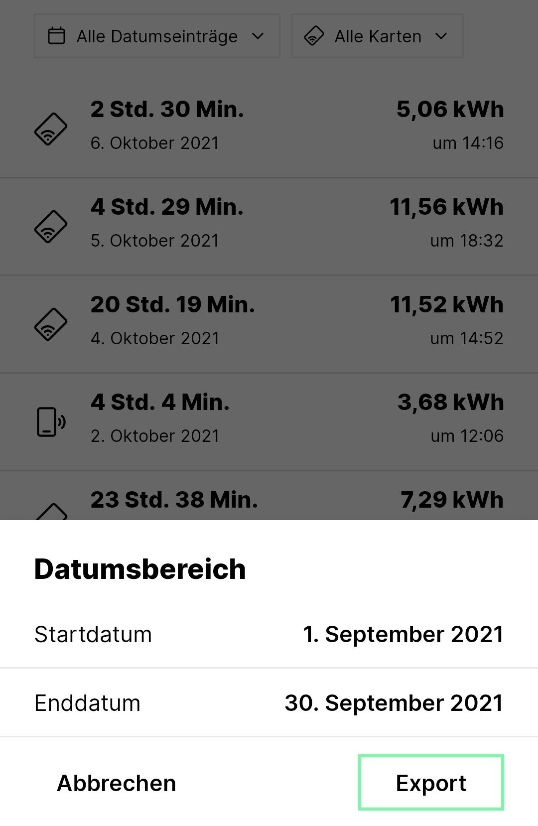

                Ich nutze den Elli Charger pro mit einer Elli Karte über die Elli App (privates laden). In der Elli App kann man die Daten nach Karten oder App Ladungen filtern und exportieren. Wäre das nicht einfacher umzusetzen?

                  @dslraser Danke für den Tipp. Wo sind die Ladungen gespeichert? In der Elli Cloud? Wenn ich jetzt von der WeConnect ID App auf die Elli App umsteige, sind meine Ladungen noch vorhanden? Beide Apps kann man ja nicht gleichzeitig verwenden.

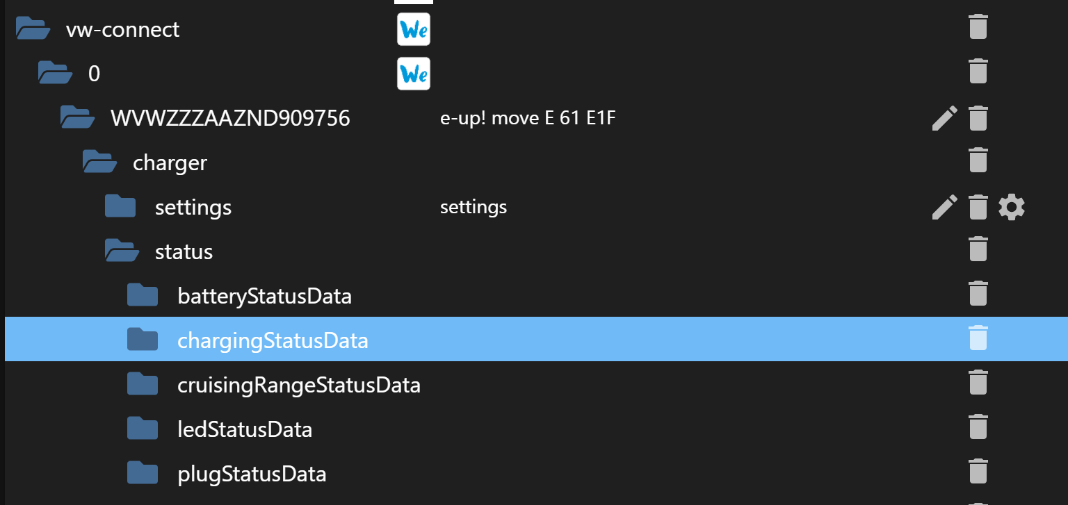

                          Wie hast du denn den Objekt-Ordner "we charge" da reingebracht. Ich bin auch grad dabei meine Elli in iobroker einzubinden. Den e-up hab ich drin, aber bei der Wallbox kämpfe ich gerade noch.
                            anthony.stark @larsvoedisch last edited by
                            @larsvoedisch Das liegt vermutlich daran, dass ich die Wallbox in die WeConnect ID eingebunden habe. Hast du es mittlerweile geschafft?
                              larsvoedisch @anthony.stark last edited by
                              @anthony-stark
