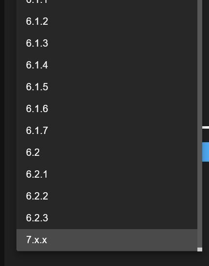

              Idefix01 @Kueppert last edited by
              @da_Woody
              mein Fehler, hatte noch eine alte Adapter Version da gab es keine API 7.x.x, jetzt funktioniert es sogar mit der 2FA

                guergen @Idefix01 last edited by
                @idefix01
                In welcher Version ist denn 7.x.x anwählbar? Ich habe hier die 1.1.3; bin auf latest

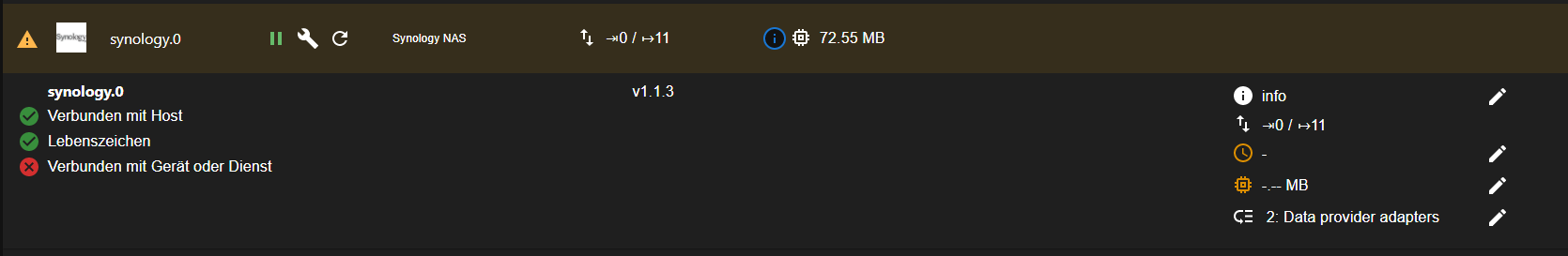

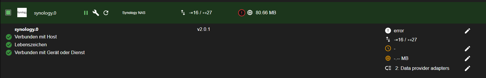

                        Ich muss um eure Hilfe und Wissen bitten. Leider bekomme ich den Adapter nicht ans Laufen.
                        Installiert habe ich den Adapter Version 2.0.1:
                        In der Instanz ersceint aber 1.1.3:
                        Auf der Syno DS216Play läuft DSM 7.0.1:
                        Ich weiß absolut nicht, was ich "verkehrt" mache...???
                        Instanz schon gelöscht und neu installiert, iobroker neu gestartet... einfach nix.
                        Hat noch jemand einen hilfreichen Tipp?
                        BG Uwe

                              @ub-privat
                              ja , danach die Instanz neu .Müßte dann auch richtig 2.0.1 anzeigen .

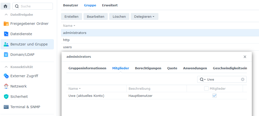

                                      • Glasfaser
                                        Glasfaser @ub.privat last edited by
                                        @ub-privat
                                        ist hier dein Uwe aufgeführt !?
                                        • Glasfaser
                                          Glasfaser @Glasfaser last edited by
                                          @ub-privat
                                          So, wie gesagt alles durchgeführt,
                                          @glasfaser sagte in Synology Adapter bleibt "gelb":
                                          Es kann auch sein das es in der SYN bei der Firewall der Zugang gesperrt wurde
                                          Auch das überprüft !?
                                          ub.privat 1 Reply Last reply Reply Quote 0
                                          • ub.privat
                                            ub.privat @Glasfaser last edited by
                                            @glasfaser
                                            Ja ist er!
