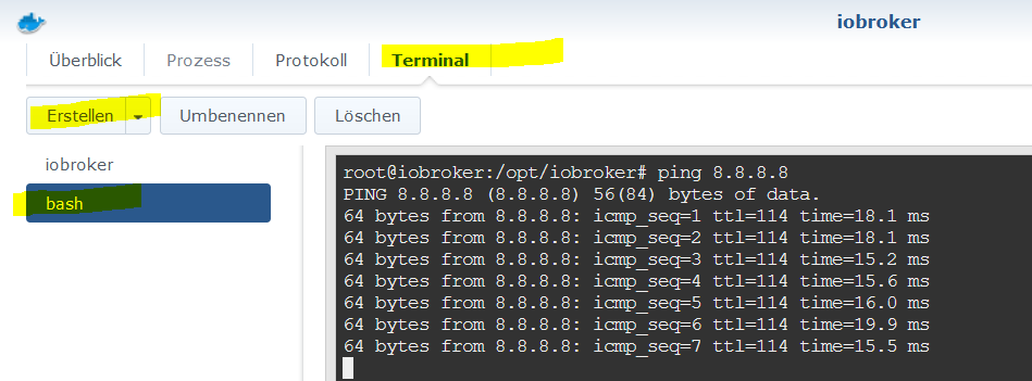

                                  auch im Dockercontainer den Ping durchgeführt !?
                                    MrBond @Glasfaser last edited by
                                    @glasfaser
                                    Wie mach ich das?
                                      Glasfaser @MrBond last edited by
                                      @mrbond
                                        @Glasfaser
                                        Danke Leute! Habe das Problem jetzt beheben können, indem ich das Paket "DNS Server" auf der Synology NAS installiert habe.
