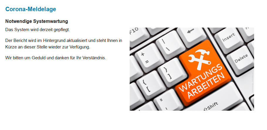

      Ich habe nach der Änderung der Bewertung der "Corona-Situation" auch die neuen Kennzahlen (Intensivbelegung und Hospitalisierung) grafisch dargestellt.
      Die Daten hatte ich nur für NRW gefunden ( https://www.lzg.nrw.de/inf_schutz/corona_meldelage/index.html ) und über den Parser-Adapter ausgelesen.
      Als sich vor ein paar Tagen die Werte nicht mehr änderten, habe ich mir die Seite noch mal angesehen und mit Schrecken festgestellt, dass diese erst gar nicht mehr zu shen waren und jetzt dynamisch über eine Datenbank erzeugt werden.
      Zwischendrin hatte ich die Werte beim Ministerium gefunden ( https://www.mags.nrw/coronavirus-fallzahlen-nrw ). Das sind die selben, die jetzt wieder bei der LZG auf der Seite sind.
      Das einzige was ich herausbekommen hatte ist, dass die Darstellung im Frame hier generiert werden ( https://www.lzg.nrw.de/covid19/covid19.html ), aber nicht wo die Rohdaten sind.
      Kann mir hier jemand helfen?
      oder eine andere Quelle für diese Daten zeigen?

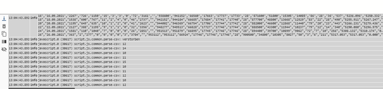

                  liv-in-sky @Homoran last edited by liv-in-sky
                  habe mal das file auf den iobroker server kopiert und ausgelesen - das auszuwerten ist vieeeeeeel aufwand
                  zum testen
                  csv-parse und fs muss installiert sein im javascript-adapter setting
                  die datei habe ich unter /Daten/covid19_5.csv gespeichert
                  var parse = require('csv-parse');
                  var input = require('fs').readFileSync('/Daten/covid19_5.csv').toString();
                  parse(input, {comment: '#'}, function(err, output){
                  	// show result
                  	console.log(JSON.stringify(output));
                  for(let r=0;r<output.length;r++){
                      log(output[r][6])

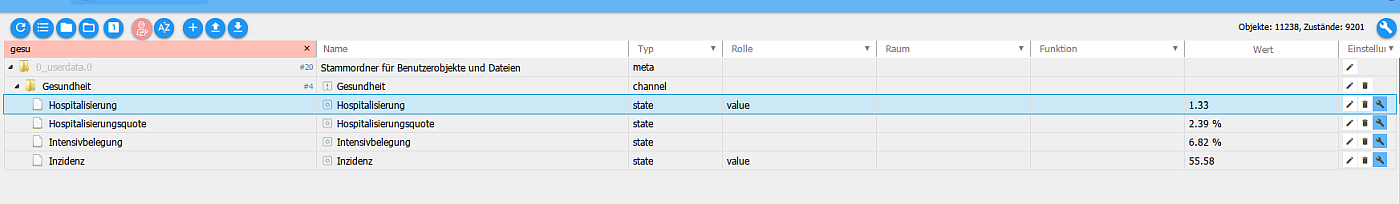

                  im log sind zuerst die daten als json zu sehen und anschliessend alle verstorbene pro eintrag
                    Homoran Global Moderator Administrators @liv-in-sky last edited by Homoran
                    @liv-in-sky sagte in Mal wieder Webseite auslesen:

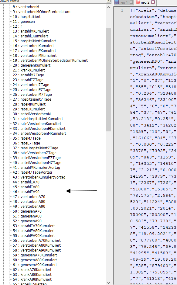

                    r=6
                    ich brauche u.a. die Spalte BN, das wäre IMHO 46???
                    • liv-in-sky
                      welche meinst du - das sind die spalten
                        65 😳
                        wie im ersten Screenshot die neuen Leitindikatoren: (7T-Inzidenz, 7T-Hospitalisierung, Anteil belegte Intensivbetten)
                        letzteres ist die letzte Spalte

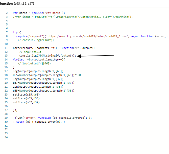

                                    @homoran ok - mach mich mal an die arbeit
                                    • liv-in-sky

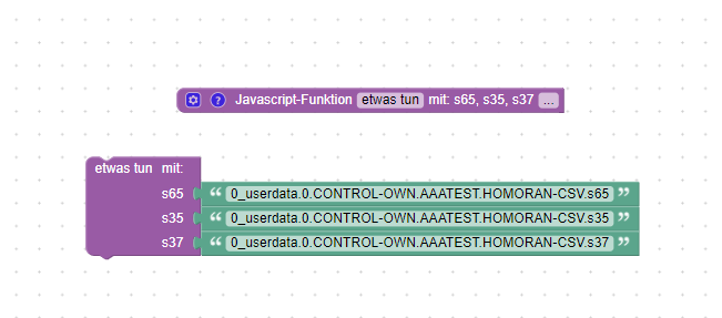

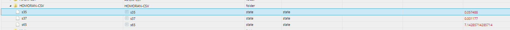

                                      bitte testen- du mußt die datenpunkte im blockly noch richtig eintragen
                                      die webseite wird direkt ausgelesen - die datei wird mit request geholt
                                      die berechnungen sind schon im script
                                       <variables>
                                         <variable id="W3q,ZUH:5Q6saMtf{AUA">s65</variable>
                                         <variable id="T%=$W;0kK#gD_`r(}o:9">s35</variable>
                                         <variable id="Yr7zlPOZj)6N*k!]cQvq">s37</variable>
                                       </variables>
                                       <block type="procedures_defcustomnoreturn" id="]33#,HkQS%bDF`vB`P^q" x="337" y="212">
                                         <mutation statements="false">
                                           <arg name="s65" varid="W3q,ZUH:5Q6saMtf{AUA"></arg>
                                           <arg name="s35" varid="T%=$W;0kK#gD_`r(}o:9"></arg>
                                           <arg name="s37" varid="Yr7zlPOZj)6N*k!]cQvq"></arg>
                                         </mutation>
                                         <field name="NAME">etwas tun</field>
                                         <field name="SCRIPT">DQp2YXIgcGFyc2UgPSByZXF1aXJlKCdjc3YtcGFyc2UnKTsNCnZhciBpbnB1dCA9IHJlcXVpcmUoJ2ZzJykucmVhZEZpbGVTeW5jKCcvRGF0ZW4vY292aWQxOV81LmNzdicpLnRvU3RyaW5nKCk7DQoNCg0KDQp0cnkgew0KICByZXF1aXJlKCJyZXF1ZXN0IikoJ2h0dHBzOi8vd3d3Lmx6Zy5ucncuZGUvY292aWQxOS9kYXRlbi9jb3ZpZDE5XzUuY3N2JywgYXN5bmMgZnVuY3Rpb24gKGVycm9yLCByZXNwb25zZSwgcmVzdWx0KSB7DQogICAvLyBjb25zb2xlLmxvZyhyZXN1bHQpOw0KICAgDQpwYXJzZShyZXN1bHQsIHtjb21tZW50OiAnIyd9LCBmdW5jdGlvbihlcnIsIG91dHB1dCl7DQoJLy8gc2hvdyByZXN1bHQNCgkvL2NvbnNvbGUubG9nKEpTT04uc3RyaW5naWZ5KG91dHB1dCkpOw0KZm9yKGxldCByPTA7cjxvdXRwdXQubGVuZ3RoO3IrKyl7DQogICAvLyBsb2cob3V0cHV0W3JdWzQ2XSkNCn0NCmxvZyhvdXRwdXRbb3V0cHV0Lmxlbmd0aC0xXVs2NV0pDQpkNjU9TnVtYmVyKG91dHB1dFtvdXRwdXQubGVuZ3RoLTFdWzY1XSkqMTAwDQpsb2cob3V0cHV0W291dHB1dC5sZW5ndGgtMV1bMzddKQ0KZDM3PU51bWJlcihvdXRwdXRbb3V0cHV0Lmxlbmd0aC0xXVszN10pLzEwMDANCmxvZyhvdXRwdXRbb3V0cHV0Lmxlbmd0aC0xXVszNV0pDQpkMzU9TnVtYmVyKG91dHB1dFtvdXRwdXQubGVuZ3RoLTFdWzM1XSkvMTAwMA0Kc2V0U3RhdGUoczY1LGQ2NSkNCnNldFN0YXRlKHMzNSxkMzUpDQpzZXRTdGF0ZShzMzcsZDM3KQ0KDQp9KTsNCiAgDQogfSkub24oImVycm9yIiwgZnVuY3Rpb24gKGUpIHtjb25zb2xlLmVycm9yKGUpO30pOw0KfSBjYXRjaCAoZSkgeyBjb25zb2xlLmVycm9yKGUpOyB9ICAgDQoNCg0KDQo=</field>
                                       <block type="procedures_callcustomnoreturn" id="VtDoZ,@!?HK~J,vK;+*R" x="238" y="287">
                                         <mutation name="etwas tun">
                                           <arg name="s65"></arg>
                                           <arg name="s35"></arg>
                                           <arg name="s37"></arg>
                                         </mutation>
                                         <value name="ARG0">
                                           <block type="text" id="7#PKlzH+`3;Z9]dS(cEB">
                                             <field name="TEXT">0_userdata.0.CONTROL-OWN.AAATEST.HOMORAN-CSV.s65</field>
                                         <value name="ARG1">
                                           <block type="text" id="vlrWSNU/ZNiILFfr(E|E">
                                             <field name="TEXT">0_userdata.0.CONTROL-OWN.AAATEST.HOMORAN-CSV.s35</field>
                                         <value name="ARG2">
                                           <block type="text" id="F[Nb@+#:(/JyXaX-uQyl">
                                             <field name="TEXT">0_userdata.0.CONTROL-OWN.AAATEST.HOMORAN-CSV.s37</field>
                                        Supi, dann habe ich mich wohl geirrt und die Werte müssen nicht durch 1000 geteilt werden 😞
                                        Ich teste mal - DANKE 😮
                                          werden die dann angelegt???
                                          oder muss ich erst welche (Number) anlegen?
                                          • liv-in-sky
                                            musst du selbst anlegen 😞
