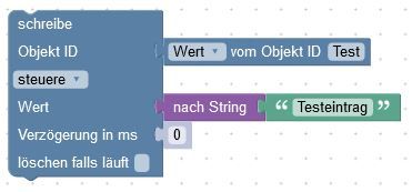

      Zur Demonstration ein Block, der diesen Datenpunkt beschreiben soll:
      setStateDelayed(getState("0_userdata.0.Test").val, ('' + 'Testeintrag'), false, parseInt(((0) || "").toString(), 10), false);

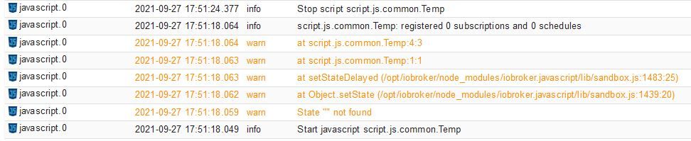

      Nach Ausführen erhalte ich folgenden Log:
      Sofern der Datenpunkt schon belegt ist, wird der Inhalt bei "State not found" gequotet. Das Verhalten ist bei allen - auch den schon in der Vergangenheit genutzten - Datenpunkten gleich. Ich habe den Adapter bereits einmal gelöscht, neu installiert und dann ein Backup (backitup) drübergespielt.

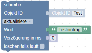

        Richtiger Befehl:
        setStateDelayed("0_userdata.0.Test", 'Testeintrag', true, parseInt(((0) || "").toString(), 10), false);

              paul53 @k_b last edited by paul53
              @k_b sagte: Ist einfach das ein Beispiel, das zum Log weiter oben gehört.
              Wie ich oben schon zeigte: Du hast anstelle der Objekt ID den Wert des Datenpunktes übergeben. Richtig:
                k_b @paul53 last edited by
                @paul53 Oh man, krasser Aussetzer meinerseits. Dank Dir....
