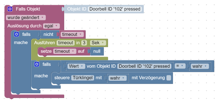

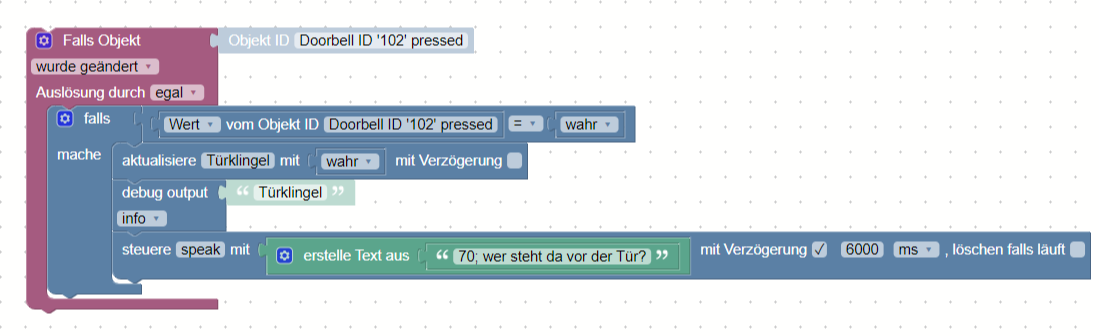

      Hallo
      Bei diesem Blockly startet die Routine nicht.
      Der Speak aber schon.
      Die Routine direkt über den DP starten funktioniert aber.
      Kann da wer drüberschaun?
        <block type="on_ext" id="E(qu1lC}#kSkMgPT_1x)" x="88" y="38">
          <value name="OID0">
            <shadow type="field_oid" id="AY;qN.%lYU?+/)6]%`F`">
              <field name="oid">doorbird.0.Doorbell.102.trigger</field>
            <block type="controls_if" id="O{zu.3#-+oghrFBE!$hM">
                <block type="logic_compare" id="9(J#oA5A*^Ty$X6?Ho@f">
                  <field name="OP">EQ</field>
                    <block type="get_value" id="4GZx?rd;unj18A7ZZUOK">
                      <field name="OID">doorbird.0.Doorbell.102.trigger</field>
                    <block type="logic_boolean" id="bSkOyxbK3n;s-R?O)AM2">
                <block type="update" id="=}Pr{(9BLawJ|Ux=w]j9">
                  <field name="OID">alexa2.0.Echo-Devices.G2A0XL07022603EU.Routines.94dda4af-8f70-4730-b26f-e19b55cda4a8</field>
                    <block type="logic_boolean" id="XR(G^y578FK!x6+:?[bL">
                    <block type="debug" id="}8RCQT8,f)4Z_@C)y|jz">
                      <value name="TEXT">
                        <shadow type="text" id="-rVRQ4^8Kdn,N2(0%6`;">
                          <field name="TEXT">Türklingel</field>
                        <block type="control" id="cZ2b{;bTsZJRt/0JJjI4">
                          <field name="OID">alexa2.0.Echo-Devices.G2A0XL07022603EU.Commands.speak</field>
                          <field name="DELAY_MS">6000</field>
                          <field name="UNIT">ms</field>
                            <block type="text_join" id="b28Ol_%=~sllN(f{|a-X" inline="true">
                              <value name="ADD0">
                                <block type="text" id="-2Dl:H]W`d)B/#W?ZbM.">
                                  <field name="TEXT">70; wer steht da vor der Tür?</field>
      Cinimod dslraser 4 Replies Last reply Reply Quote 0

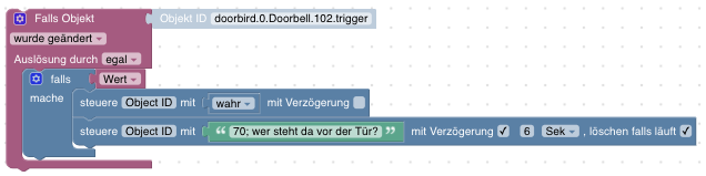

        • Cinimod
          Cinimod Most Active @Negalein last edited by Cinimod
          @negalein
          ziehe mein frage zurück.
          schau mal nach, glaub die routine stellt sich nicht selbst wieder auf False, die bleibt vermutlich true, und macht dann nichts mehr
          das musst du dann selbst machen mit ner kurzen verzögerung 200 oder 300 ms
          Negalein 2 Replies Last reply Reply Quote 0

            • Negalein
              Negalein Global Moderator @Cinimod last edited by
              @cinimod sagte in Alexa Routine wird nicht gestartet:
              das stimmt
              wenn ich direkt den DP von true auf true schalte, startet die Routine
              versuch ich. Berichte dann. 🙂

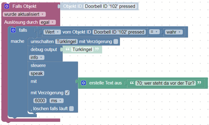

                  • Negalein
                    btw., hab gerade bemerkt, dass die Routine sowohl mit true als auch mit false auslöst.
                    Ist das bei dir auch?
                    • Cinimod
                      @negalein
                      tatsächlich 🙂 dann ist das zurücksetzen ja quatsch 😁 hab das seit ewigkeiten so laufen 😂
                      werde den dann einfach auf umschalten ändern
                      demnach sollte deins aber ja dann so funktionieren 🤔
                      • Negalein
                        Ja, eigentlich schon. Weiß nicht warum das zickt.

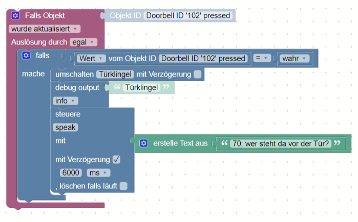

                        • Negalein
                          habs jetzt auch mal auf umschalten geändert.
                          Cinimod 2 Replies Last reply Reply Quote 0
                          • Cinimod
                            @negalein
                            glaube so geht es bestimmt, du hattest statt steuern nen aktualisieren block benutzt, möglich das es daran lag ... wenn es manuell angeklickt funktioniert ...
                            umschalten geht jetzt hoffentlich auch ... meine auch mal geändert

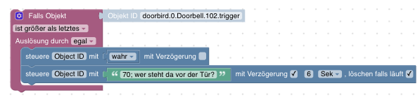

                            • Cinimod
                              @negalein
                              gerade noch mal getestet ... wenn du von true auf "true ->bestätigt" stellst, löst er nämlich nicht aus .... das passiert ja beim aktualisieren block, das ist dann die bestätigte änderung ... hättest den steuern Block nehmen sollen

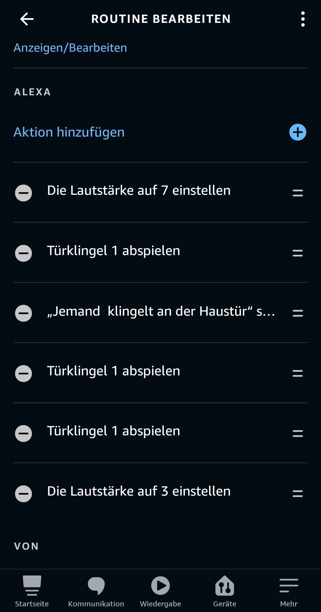

                                  • dslraser
                                    dslraser Forum Testing Most Active @Negalein last edited by
                                    @negalein
                                    Ich nehme zum Routine auslösen immer einen Button als eigenen Datenpunkt und triggere diesen Button im Blockly auf wurde aktualisiert. Hat den Vorteil das Du nicht auf true oder false zurück stellen mußt.
                                    Negalein Cinimod 2 Replies Last reply Reply Quote 0

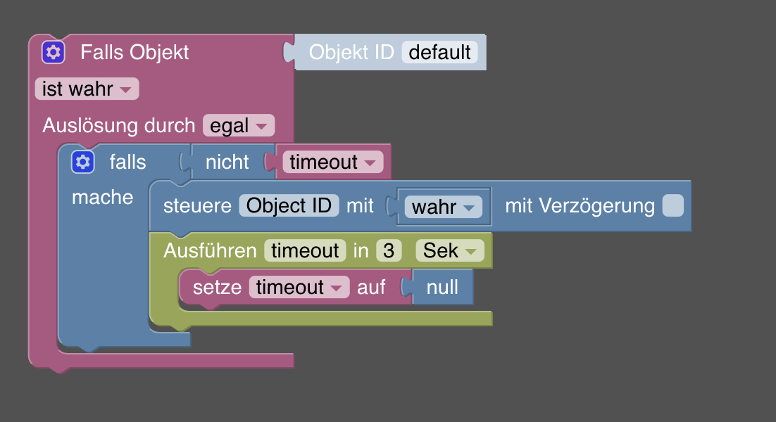

                                    • Negalein
                                      Negalein Global Moderator @dslraser last edited by
                                      @dslraser sagte in Alexa Routine wird nicht gestartet:
                                      da gibts nur true/false.
                                      Hab da keinen Button.
                                      du meinst so?
                                      • Cinimod
                                        Cinimod Most Active @dslraser last edited by Cinimod
                                        @dslraser Ich nehme zum Routine auslösen immer einen Button als eigenen Datenpunkt und triggere diesen Button im Blockly auf wurde aktualisiert. Hat den Vorteil das Du nicht auf true oder false zurück stellen mußt.
                                        müssen es ja offenbar garnicht zurück stellen haben wir festgestellt
