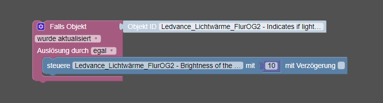

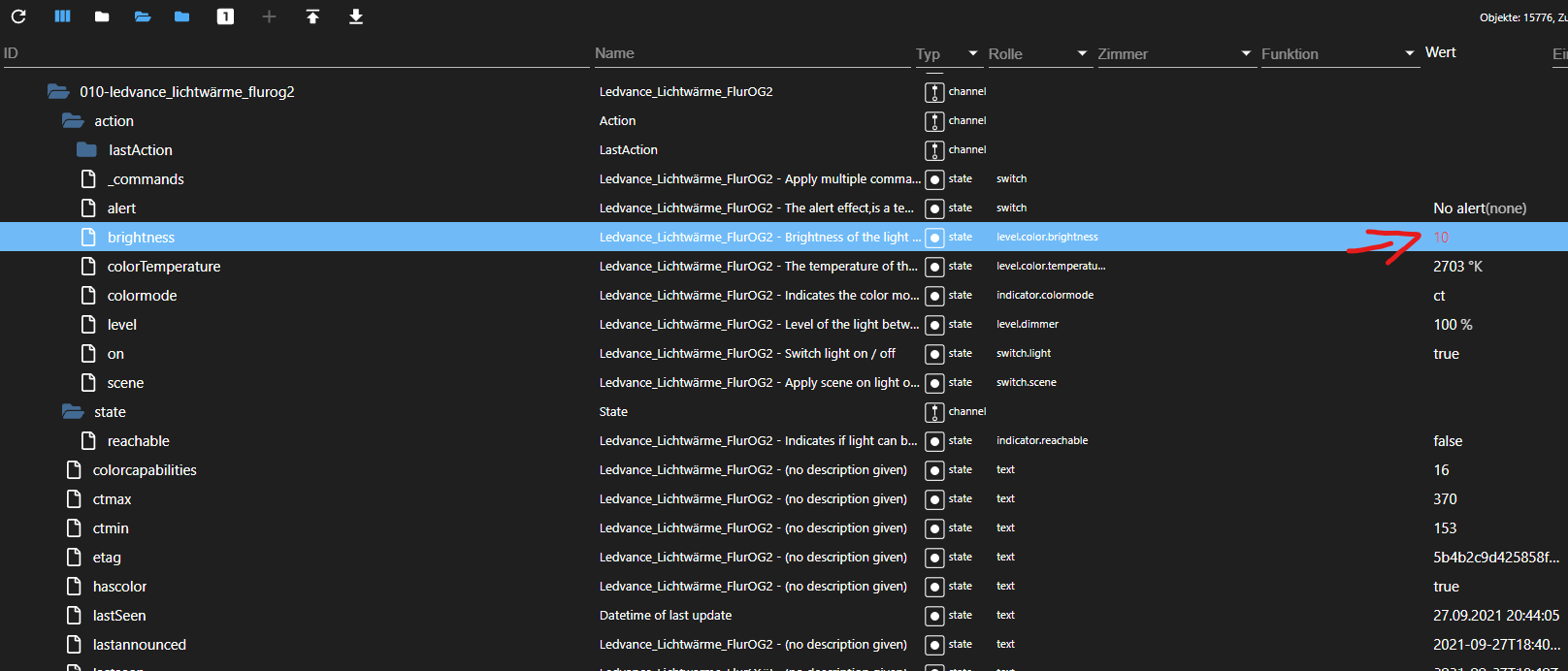

      wahrscheinlich kein komplizierter Fall. Über "hue extended" (v2.0) synchronisiere ich meine über Deconz / Conbee 2 angebundenen Ledvance Leuchten im Haus. Die Einbindung über hue extended funktioniert auch einwandfrei.
      Problem: Habe im Flur einen Bewegungsmelder, der die Ledvance Leuchte ein- und ausschaltet, aber mein Blockly bekommt es noch nicht hin, den Helligkeitswert von Standard 254 auf 10 runterzudrehen.
      Das Mini-Blockly dazu:
      Habe auch schon mit einem Zeit-Trigger (sekündlich) probiert stets den Wert von 10 zu überschreiben.
      Manuell per App oder über den Datenpunkt kann man überschreiben, bloß der Blocky möchte nicht.
      DANKE euch für einen Tipp!!!

        @bostil probiere den Wert level dimmer.
        Bostil 1 Reply Last reply Reply Quote 1
        • Bostil
          Bostil @Fabio last edited by
          @fa-bio Großartig! Hat nun irgendwie funktioniert, obwohl ich vorher schon einige Varianten mit Level + Brightness durch hatte .. dachte ich zumindest 😉 Danke dir!!!
          Fabio 1 Reply Last reply Reply Quote 0
          • Fabio
            Fabio @Bostil last edited by
            @bostil gern geschehen.🙂 Viel Freude noch mit ioBroker.
