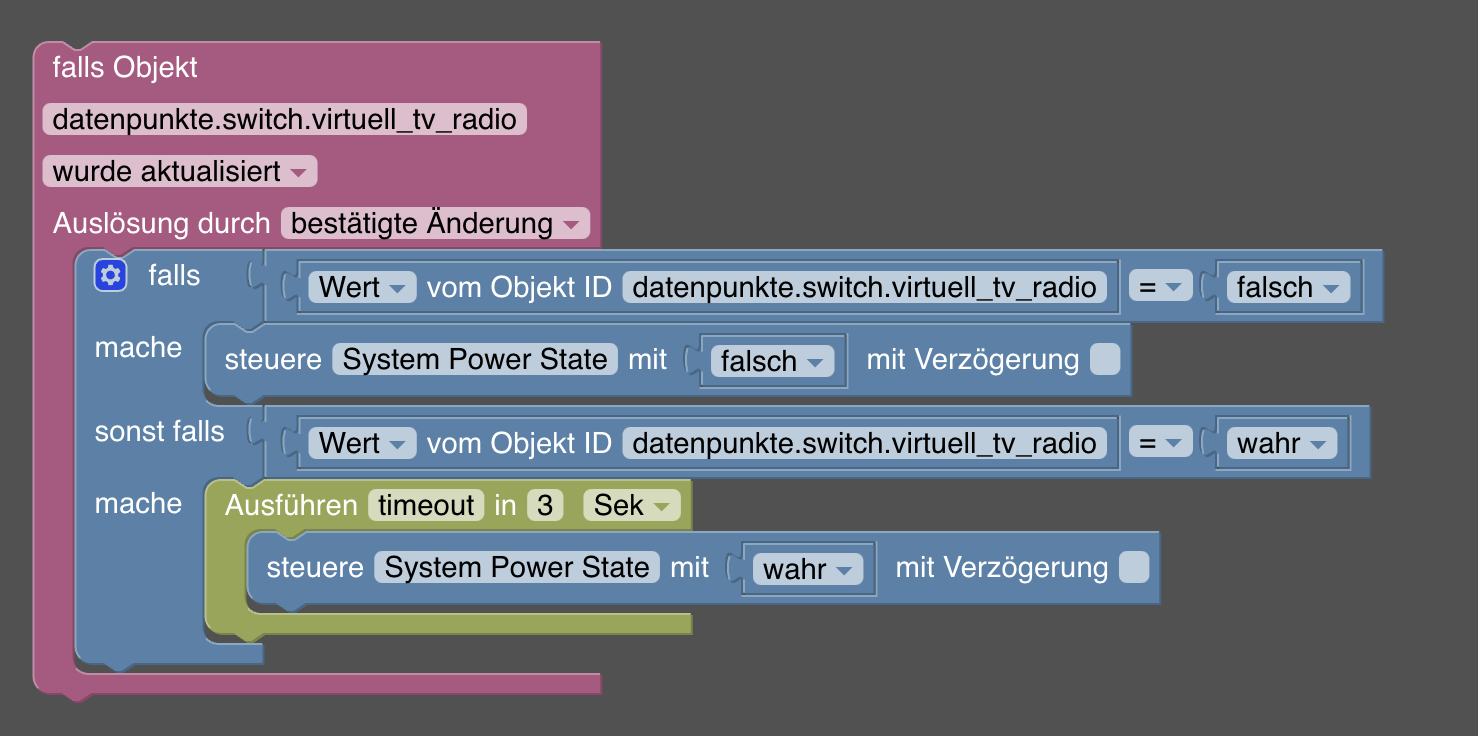

      Um einen AVR zu steuern habe ich einen virtuellen Datenpunkt in ioBroker erzeugt, den ich via VIS ansteuere um damit eine Homematic Steckdose zu aktiveren und eben auch einen AVR.
      Als Adapter verwende ich den Denon Adapter in v1.11.2. Es funktioniert alles (ach das ausschalten) bis auf das einschalten des AVR. Hier bemerke ich, dass nach einschalten der Steckdose der AVR nicht einschaltet, obwohl dessen Datenpunkt auf true geht (aber eben nicht bestätigt weil der AVR nicht einschaltet) und der AVR aufgrund des nun vorhandenen Stroms sich im Standby befindet.
      Das merkwürdige ist, das ich den AVR - wenn direkt über den Datenpunkt im Admin gesteuert - problemlos ein und ausschalten kann. Auch eine Vermutung in Richtung einer benötigten Zeitverzögerung für das Einschaltsignal nach dem aktivieren der Steckdose führt zu keinem Erfolg. Der Ablauf der gesamten Prozedur:
      VIS: Via Widget virtuellen Datenpunkt aktivieren und via script bestätigen. --> Funktioniert
      HM-Steckdose: Trigger lauscht auf vDatenpunkt und aktiviert die Steckdose --> Funktioniert
      Denon: Trigger lauscht auf virtuellen Datenpunkt und aktiviert den Denon Datenpunkt --> Kommt an, AVR startet aber nicht. System Power State ist der benötige Datenpunkt um den AVR zu aktivieren.

          ich würde erstmal auf geändert und egal triggern, du willst ja nur bei ner Änderung etwas erreichen.
          wenn du dem denon den strom ganz genommen hast, brauch der evtl. ne weile bis der reagiert auf weitere befehle nach der stromzufuhr ....

                könnte mir vorstellen das wenn der denon strom bekommt, brauch er doch sicher nen weilchen bis er wieder im lan oder wlan verbunden ist, um überhaupt wieder auf befehle zu reagieren die aus dem netzwerk kommen ... testweise mal auf 30 sekunden gestellt ?
                und du triggerst nur auf bestätigte änderungen, wenn das nen selbst erstellter datenpunkt ist, wer soll den denn bestätigen ?

                        Ich werde es nochmal einstellen, konnte mich aber daran erinnern, dass aber dann nach einer bestimmten Zeit xSekunden der unbestätigte Status des Denon Datenpunktes durch den DenonAdapter von true,false zurück auf false,true gesetzt wurde (ohne mein zutun) und die erneute Änderung den trigger wieder Auslöste (was ja hier nur die false-schleife auslösen würde und nichts passiert).

                              Deaktiviere mal alle Bausteine und aktiviere nur den System Power State, schaltet der AVR ein?
                              denon.0.settings.powerSystem = gibt es einen andere DP zum ein/ausschalten des AVR? (mich irritiert das settings)
                              Wenn du den AVR mit der Fernbedienung einschaltest, welcher DP in den Objekten ändert sich? (alle aufklappen und beobachten)

                                Ja. Sowohl im Admin den Datenpunkt aktiviert oder auch per simplen Widget aus VIS geht das problemlos, wenn der AVR bereits im Standby ist.
                                Sobald der AVR bereits Strom hat und im Standby ist, klappt auch aus Blockly alles.
                                Aber wenn ich in Blockly zuerst die Steckddose aktiviere (eigenständiges Script, Dose geht an) und dann aus Blockly den AVR (eigenständiges Script, versucht mit und ohne Zeitverzögerung) kommt zwar die Änderung am Datenpunkt mit true an, schaltet den AVR aber nicht aus dem Standby in den Betrieb. Beide Scripte lauschen auf den selben virtuellen Datenpunkt.

                                            Habe hier nur überflogen, aber es ist zu bedenken, dass der Adapter einen Reconnect Timer nutzt. Wenn die Verbindung verloren wurde wird alle 30 Sek gecheckt ob er sich wieder verbinden kann. Wenn du jetzt also unglücklich einschaltest dauert es im Worst Case approx. 30 Sek, bis der Adapter wieder Befehle senden kann. Auch erkennbar dass die Instanz sonst gelb ist (info.connection auf false)
