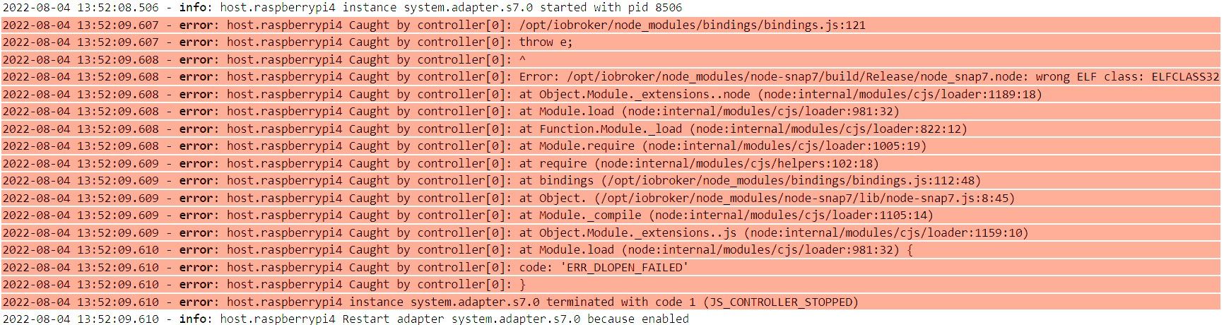

        Habe vorhin einen ähnlichen Fehler mit meinem neu aufgesetzten RPI 4 mit Node.js
        v16.16.0 / NPM 8.11.0 gehabt:
        Logfile
        Es fehlten wohl die Abhängigkeiten zum node-snap7

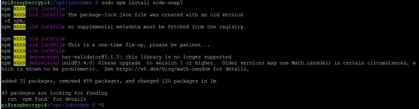

        Nach sudo npm install node-snap7 kamen folgende Meldungen:
        Ich habe keine Ahnung was ich da genau getan habe, Aber nach diesen ganzen Warnungen funktioniert der Siemens S7 Adapter unter iobroker auf einmal wie man es von ihm gewohnt war.

          @p-lang sagte in Probleme mit S7 Adapter nach Upgrade:
          sudo npm install
          Never ever npm mit root-Rechten (aka sudo) anpacken!

              Thomas Braun Most Active @P.Lang last edited by
              hätte die "node-snap7" Installation auch ohne Admin Rechte funktioniert ?
              In dem Verzeichnis ja.
              Genau, man führt Dinge immer mit den niedrigsten erforderlichen Rechten aus, damit 'krumme Dinge' in diesen Programmen, Skripten usw nicht direkt bis zum Kern des Systems durchrauschen. Root und sudo dürfen 'alles', also auch alles kaputt machen.
                @p-lang
                iobroker stop
                iobroker fix
                iobroker start
                und die jetzt verbogenen Rechte sollten wieder passen.
                Darüber hinaus bitte im GitHub ein issue hinterlegen, da muss sich vielleicht nochmal jemand die Deps anschauen.
