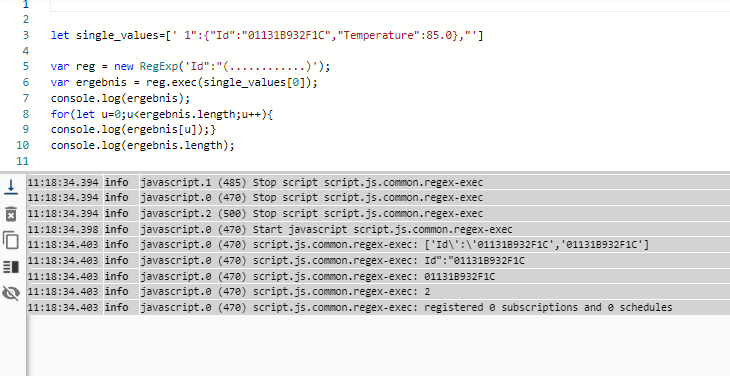

          liv-in-sky @AndreasE112 last edited by liv-in-sky
          @andrease112
          zum einem - code bitte in code tags einfügen https://forum.iobroker.net/post/394912
          let single_values=[' 1":{"Id":"01131B932F1C","Temperature":85.0},"']
          var reg = new RegExp('Id":"(............)');
          var ergebnis = reg.exec(single_values[0]);
          console.log(ergebnis);
          for(let u=0;u<ergebnis.length;u++){
          console.log(ergebnis[u]);}
          console.log(ergebnis.length);
          da fehlt doch noch die schleife (single_values[i]) - was soll ergebnis.entries sein ?

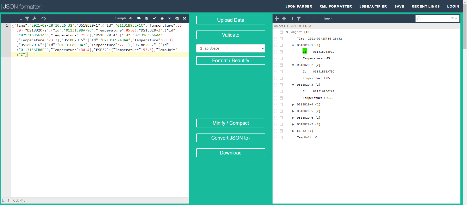

              Du nimmst immer als erstes einen JSON Formatierer.
              Mit
              var obj = parse("{"Time":"2021-09-28T10:26:32","DS18B20-1":{"Id":"01131B932F1C","Temperature":85.0},"DS18B20-2":{"Id":"01131E9BA79C","Temperature":85.0},"DS18B20-3":{"Id":"0213169562AA","Temperature":21.6},"DS18B20-4":{"Id":"021316AF66AA","Temperature":73.2},"DS18B20-5":{"Id":"02131692A9AA","Temperature":69.9},"DS18B20-6":{"Id":"01131E80E9A7","Temperature":27.1},"DS18B20-7":{"Id":"01131E6FB0FF","Temperature":30.4},"ESP32":{"Temperature":53.3},"TempUnit":"C"}");
              oder falls das direkt als Objekt rausgenommen kommt und nicht als String - brauchst die Umwandlung natürlich nicht.
              https://www.w3schools.com/js/js_json_parse.asp
              Am Besten nutzt Du so einen JSON Formatter. Ich nehm den hier: https://jsonformatter.org/
              Im Tree-View kannst Du dann wunderbar die Hierachie erkennen:
              Auf den grünen Wert greifst dann mit
              obj.DS18B20-1.ID
              zu bzw. mit
              obj.DS18B20-1.Temperature
              auf die Temperatur usw.

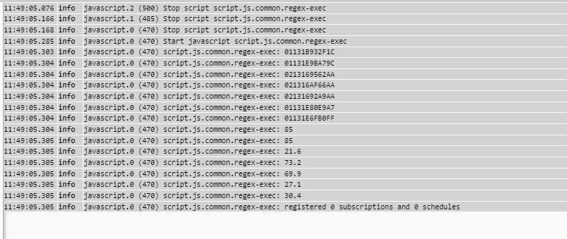

                beispiel:
                let myObjText={"Time":"2021-09-28T10:26:32","DS18B20-1":{"Id":"01131B932F1C","Temperature":85.0},"DS18B20-2":{"Id":"01131E9BA79C","Temperature":85.0},"DS18B20-3":{"Id":"0213169562AA","Temperature":21.6},"DS18B20-4":{"Id":"021316AF66AA","Temperature":73.2},"DS18B20-5":{"Id":"02131692A9AA","Temperature":69.9},"DS18B20-6":{"Id":"01131E80E9A7","Temperature":27.1},"DS18B20-7":{"Id":"01131E6FB0FF","Temperature":30.4},"ESP32":{"Temperature":53.3},"TempUnit":"C"}
                 var keys = Object.keys(myObjText);
                for(let u=0;u<keys.length;u++){
                    if(keys[u].includes('DS18'))
                    log(myObjText[keys[u]].Id)
                    log(myObjText[keys[u]].Temperature)

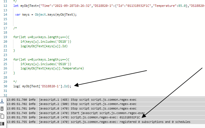

                          @andrease112
                          das geht nicht , weil das -1 im namen als math-operation gesehen wird - das sieht man im editor - die "-1" von "DS18B20-1" ist eine berechnung. es ist immer doof, wenn object-keys einen bindestrich enthalten
                          bei mir geht es mit :
                          log( myObjText['DS18B20-1'].Id);
