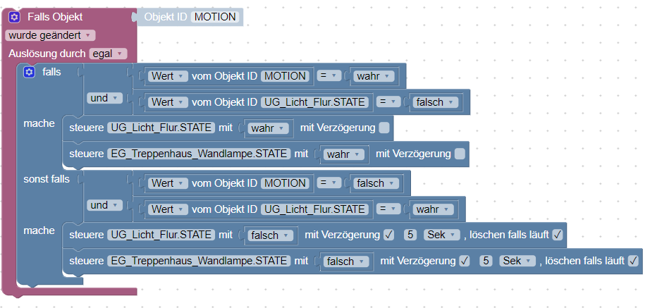

      Hallo Zusammen,
      ich habe im Treppenhaus / Flur UG einen Bewegungsmelder hängen. Das Szenario soll wie folgt aussehen:
      • Der Bewegungsmelder soll das Licht anschalten wenn er eine Bewegung erkannt hat UND das Licht im Flur UG bzw. Treppenhaus aus ist.
      • Sofern das Licht im Flur UG / Treppenhaus an ist, dann soll bei Bewegung nichts passieren.
      • Solange noch Bewegung erkannt wird, soll das Licht anbleiben.
      Mein Problem ist:
      • Ich schalte das Licht an, weil ich es dauerhaft anhaben möchte, gehe in den Erfassbereich, und nach einer Weile (wenn keine Bewegung mehr erkannt wurde) geht das Licht aus.
      • Weiterhin geht das Licht aus, obwohl ich mich noch bewege.
      Hier ein Screenshot meines Skriptes:
      Ich besitze einen Homematic IP Bewegungsmelder. HmIP-SMI.
      Grüße Andreas

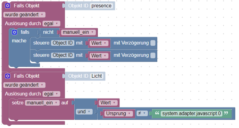

        paul53 @AndreasI last edited by
        @andreasi sagte: Ich schalte das Licht an, weil ich es dauerhaft anhaben möchte
        Siehe hier.
          AndreasI @paul53 last edited by
          @paul53 Aber was ist da der Unterschied zu meinem Skript?
          Ich frage doch ab Wert MOTION = WAHR und Wert UG_Licht_Flur STATE FALSCH.
          Ist in deinem Skript "manuell_ein" eine vorab definierte Variable?
            paul53 @AndreasI last edited by paul53
            @andreasi sagte: Ist in deinem Skript "manuell_ein" eine vorab definierte Variable?
            Nein, das ist eine erstellte Variable.
            Wert, Ursprung sind vordefiniert:
            @andreasi sagte in Bewegungsmelder Skript:
            HmIP-SMI.
            Hat der eine interne Ausschaltverzögerung? Falls ja, sollte es so funktionieren:

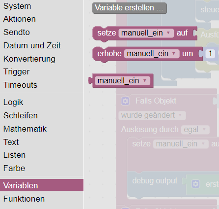

              @paul53 Hi, vielen Dank für die Hilfe. Ich hatte die letzte Zeit etwas Stress und konnte nicht viel ausprobieren. Könntest Du mir mal von vorne erläutern wie man diese variable anlegt?
              Vielen Dank.
                @andreasi sagte: wie man diese variable anlegt?
                Einfach "Variable erstellen" anklicken:
                  @paul53 Jetzt hab ich die Variable erstellt. Aber ich muss doch dann irgendwie dem System sagen Variable manuell_ein ist WAHR (Licht Flur ist an)?
                    @andreasi sagte: dem System sagen Variable manuell_ein ist WAHR (Licht Flur ist an)?
                    Das passiert in dem Trigger auf den Licht-Aktor. Dort wird die Variable gesetzt.
