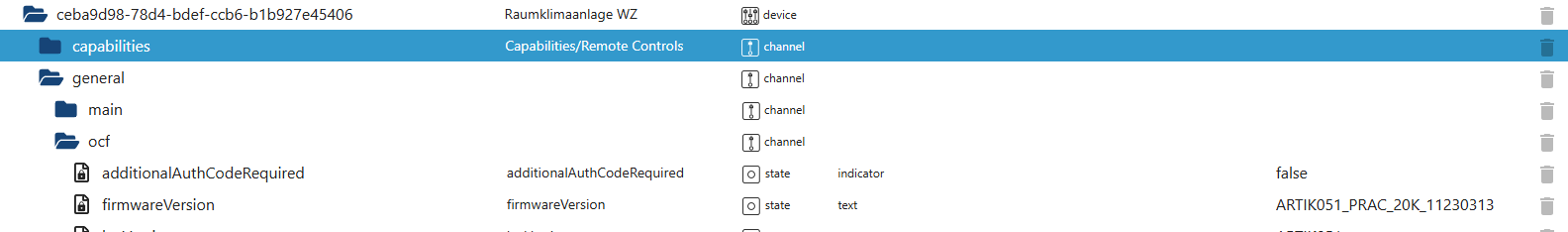

                        könntest du mal ein screenshot von dem general ordner eines solchen virtuellen Button zeigen?
                        Was sind das alles für 60 Geräte
                          mucki @tombox last edited by
                          @tombox
                          Das ist ein virtueller Switch.
                          Zu den Geräten: Ich habe einen Samsung v3 Hub und der kennt halt noch die ganze installierte Hue Lampen und Steckdosen Flotte 🙂
                          Dazu kommen noch ein paar Ring Kameras, Samsung TV und das war es dann auch schon (wie gesagt Homematic ist ja leider nicht)...
