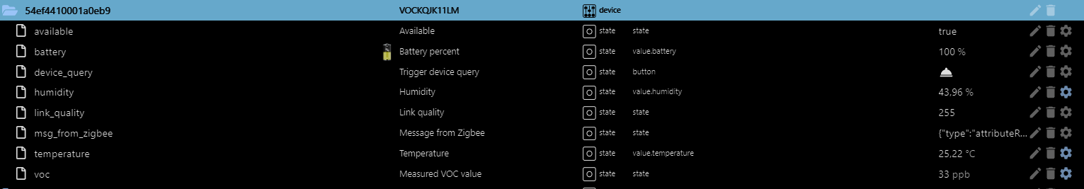

                        habe mir jetzt auch diesen Aqara TVOC Air Quality Monitor zugelegt, scheint erstmal ein interessantes Gerät zu sein.
                        Ich musste den zigbee adapter erst vom release stand auf den v1.6.4 updaten um ihn mit Werten zu koppeln.
                        Leider scheint er aber die Werte bis auf wenige Ausnahmen nur ca. 1 mal pro Stunde an den iobroker zu melden:

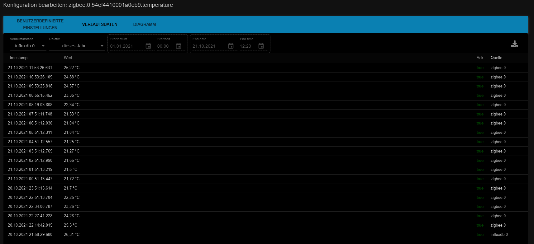

                        Am Display sieht man aber auch zwischendurch andere Werte.
                        Ist das normal oder kann man das Intervall irgendwie beeinflussen ?
                        Danke und VG
                        Edit:
                        hab nach etwas suchen etwas in den aqara faqs gefunden, scheint also normal zu sein wenn die Werte sich nur minimal ändern:
                        "If the temperature, humidity and atmospheric pressure vary only a bit, data will be reported once an hour.
                        If the temperature variation exceeds 0.5℃ (1℉), the humidity variation exceeds 6% and the atmospheric pressure is no less than 25hPa, data will be reported instantly."
