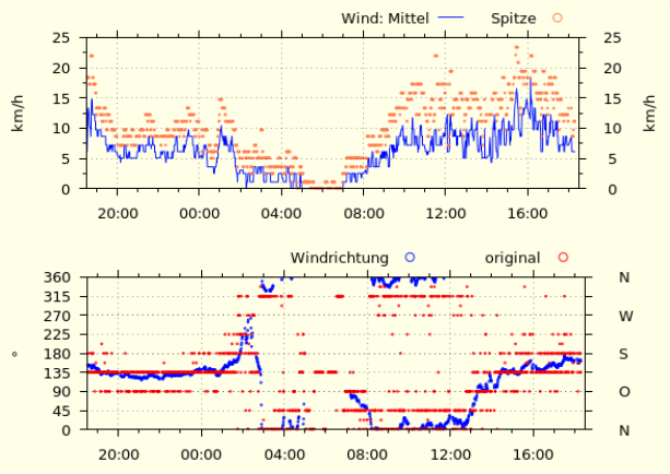

      Ich hatte vor 4 Jahren mal für FHEM ein Script geschrieben, um die von meiner Wetterstation (WH3080) gelieferte Windrichtung für die grafische Darstellung aufzubereiten. Das Problem ist ja, dass speziell bei schwachem Wind oder Windstille die Windfahne irgendwo hin zeigt (z.B. durch eine Thermikablösung oder Verwirbelung an umgebenden Hindernissen). Damals hatte ich folgende Grafik zur Verdeutlichung verwendet:
      Man sieht bei der Windrichtung, dass die Originaldaten eher unbrauchbar sind.

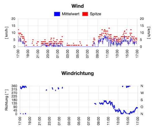

      Hier ein Beispiel, wie es jetzt bei mir ausschaut:
      Die Grafiken werden bei mir ausserhalb von ioBroker aus den mit dem SQL-Adapter in MariaDB gespeicherten Daten erstellt.
      Wenn der Wind zu schwach ist, wird die Windrichtung überhaupt unterdrückt.
