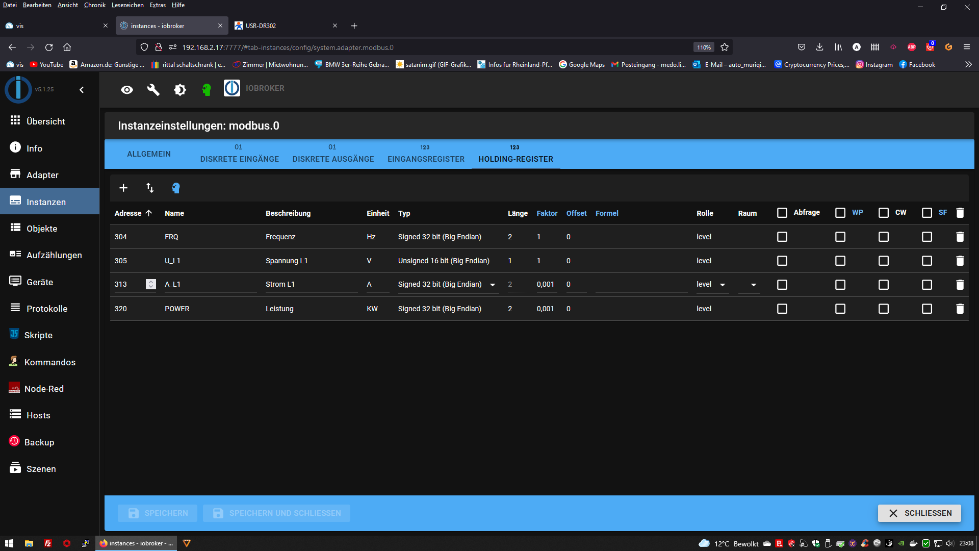

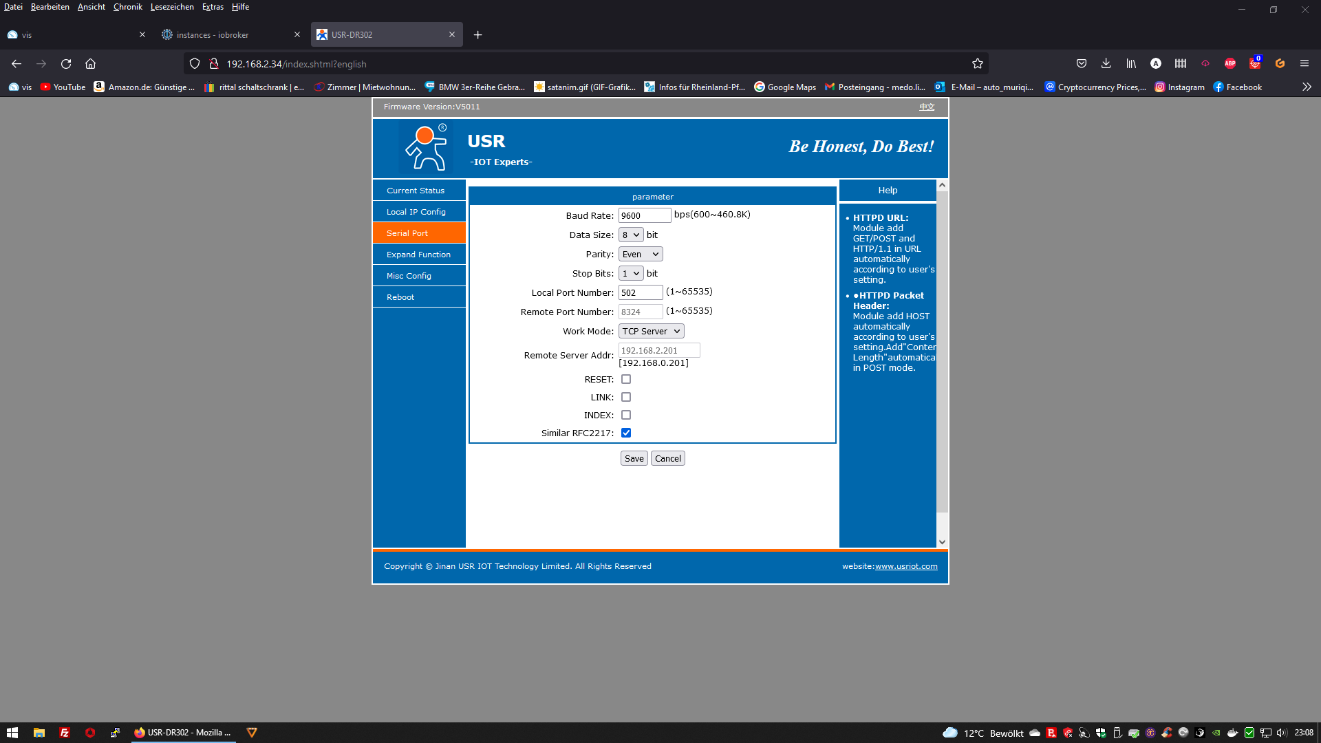

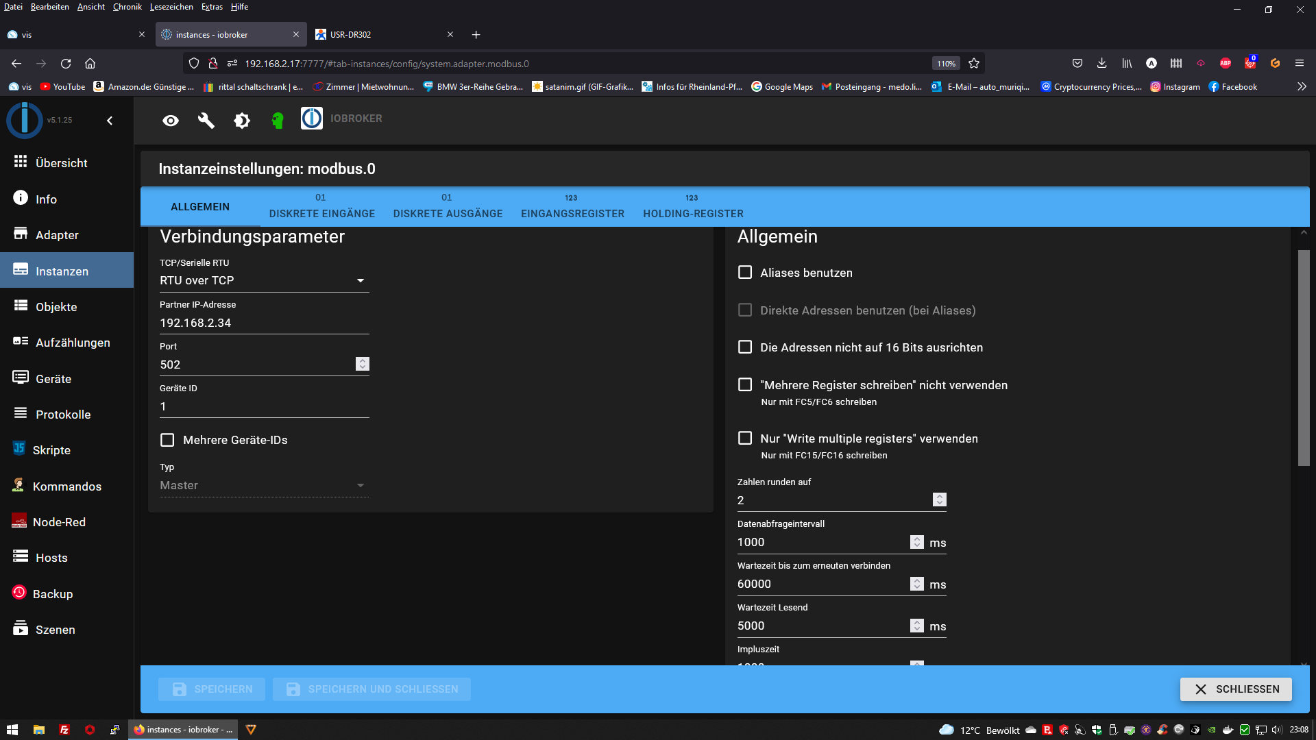

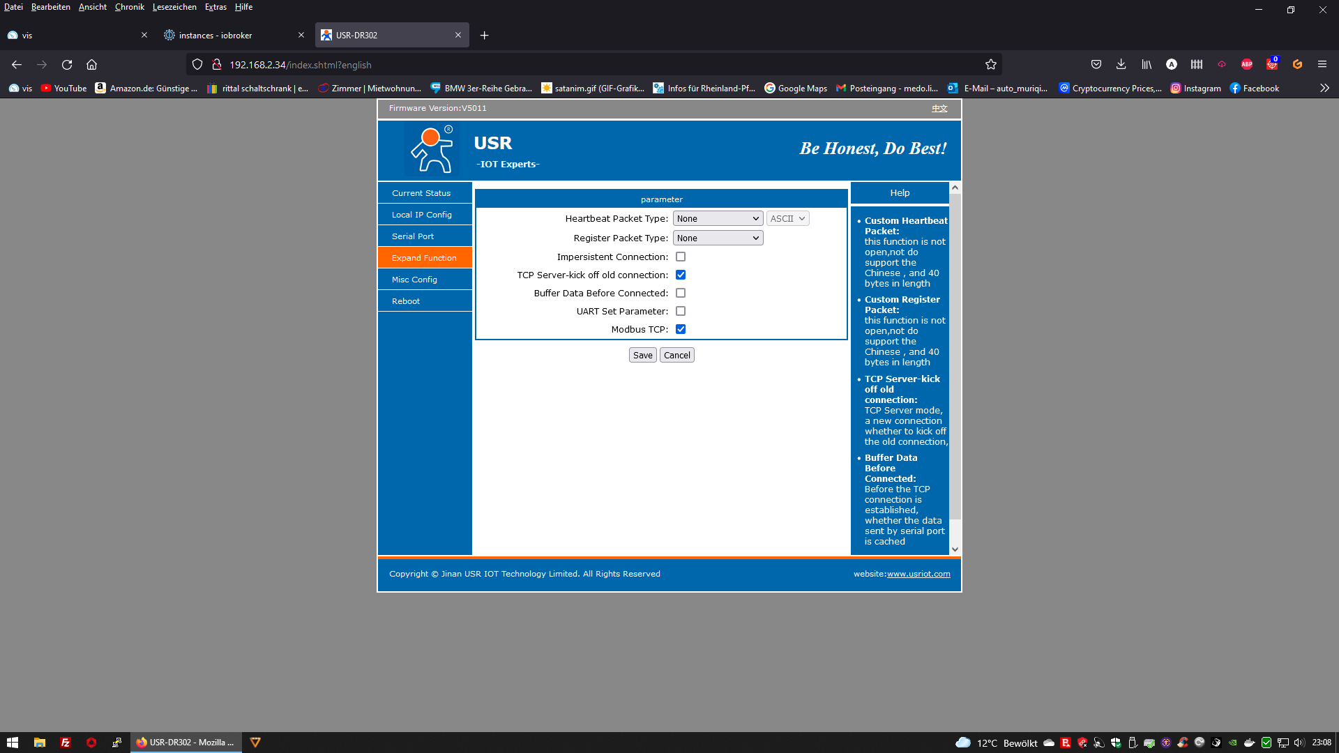

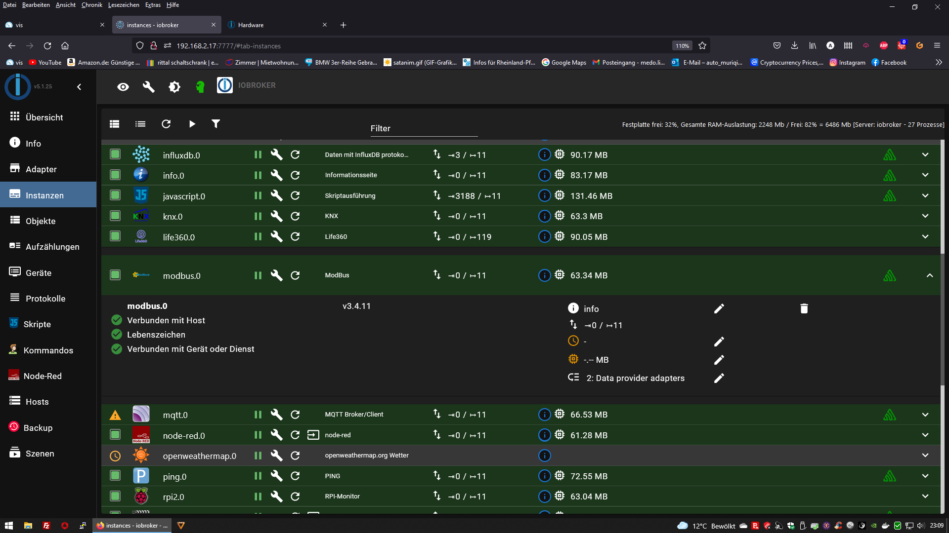

      Hi, hab den USR-DR302 gekauft um einen Orno OR-WE-514 anzuschließen und daten auszulesen, aber ich bekomm einfach keine Kommunikation zwischen den beiden, angeschlossen ist A zu A, B zu B und GND zu GND, die konfigurationen sehen wie in den screenshots aus. Vielleicht jemmand ne idee woran das liegt ?? Screenshot (488).png Screenshot (487).png Screenshot (486).png Screenshot (485).png Screenshot (484).png
