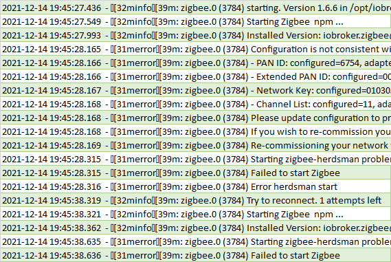

                                      @thomas-braun Habe mich gerade mal remote eingeloggt und das Log herausgesucht. Ich hätte es gestern mal noch lesen sollen 🤦 Siehe Zeile 11. Ich versuche das heute abend die Datei /opt/iobroker/iobroker-data/zigbee_0/nvbackup.json mal zu löschen und werde berichten.

                                        @andy6325 sagte in Alternative zu CC2652P Zigbee Stick:
                                        PAN ID: configured=6754, adapter=4195
                                        Channel List: configured=11, adapter=12
                                        Da sind halt Diskrepanzen.
                                        node: v12.22.7 würde ich auch auf die derzeitig empfohlene Version 14 heben.
                                        andy6325 1 Reply Last reply Reply Quote 1
                                          Jan1 @andy6325 last edited by
                                          @andy6325
                                          Wenn Du das tust, muss alles neu angelernt werden und das ist eben nicht nötig, weil das nicht Dein Problem ist 😉
                                          Schau was Thomas rausgesucht hat, exakt was ich auch geschrieben habe. Augen auf beim Log lesen.

                                            andy6325 @Thomas Braun last edited by
                                            @thomas-braun @Jan1
                                            Danke ihr beiden. Mit den Tipps läuft jetzt alles mit dem neuen Stick. Bin gespannt, ob jetzt alles stabiler läuft für die Zukunft.
