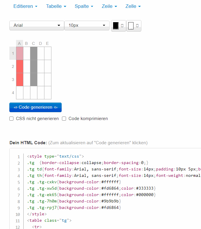

      1 Generator auf https://netgrade.de/html-tabellen-generator/# aufrufen und Einstellungen tätigen. Noch ein paar mehr settings (zellen link, themes, rahmenfarbe) hat man hier (englisch): https://www.tablesgenerator.com/html_tables AApossis (132).gif

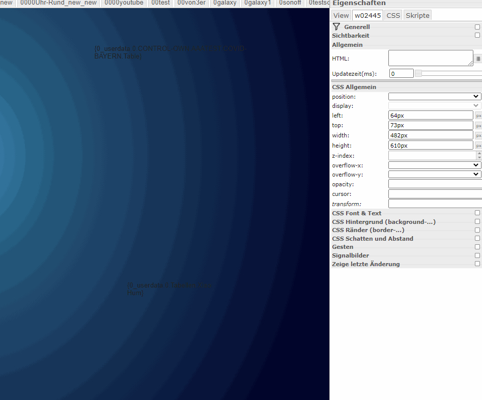

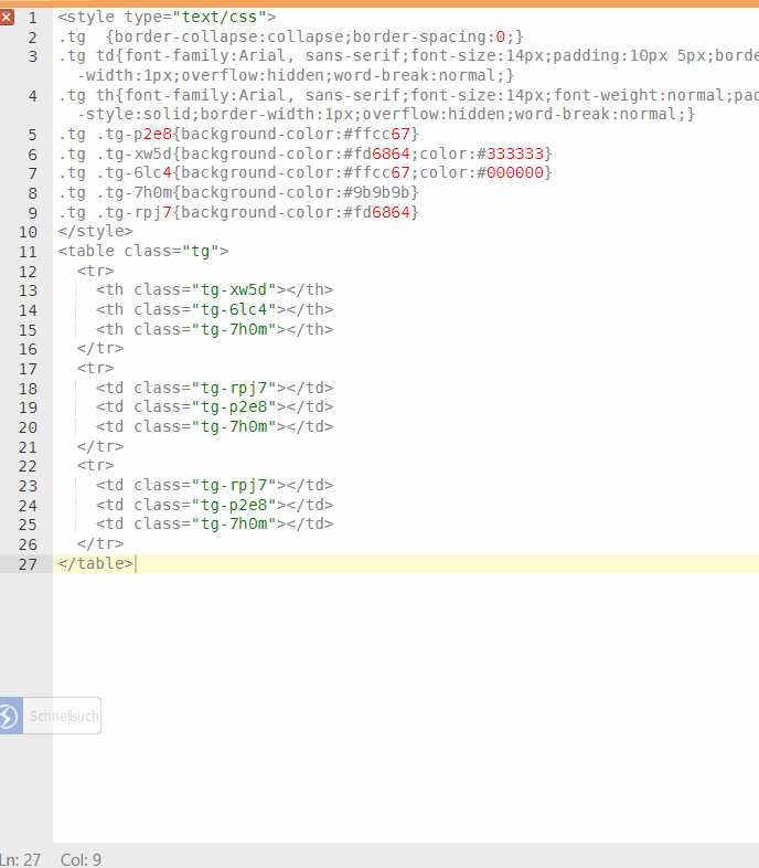

      2 um Fehler in der VIS zu vermeiden, muss alles unter <style>...</style> geändert werden, sonst gibt es einen Fehler - dieser Schritt muss gemacht werden - liegt am VIS-editor AApossis (133).gif
      3 geänderten code in ein HTML Standard Widget kopieren und die Widget ID wie im Bild gezeigt einfügen. Das Verhindert evtl. Überschneidungen bei den CSS settings. Im nächsten Post ist ein weiterer Hinweis, um das ganze auch immer wieder kopierbar zu machen. Anstatt der Widget ID (#w02445) einfach: #{wid} nutzen AApossis (134).gif

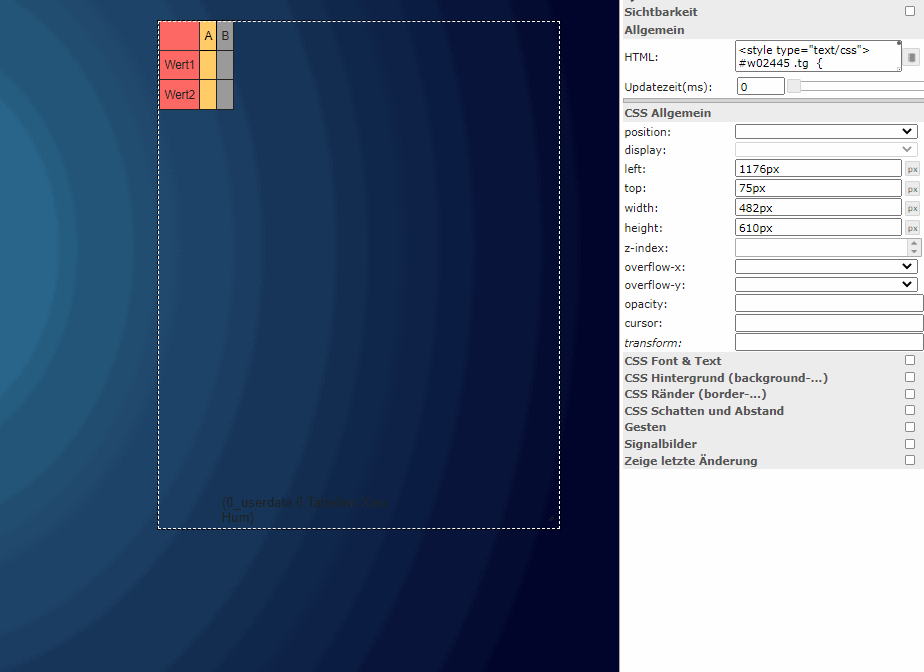

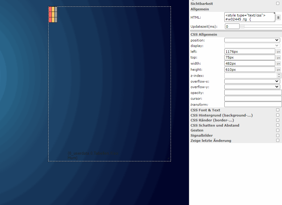

      5 und nun die einzelnen Datenpunkte in einem binding ( {} ) AApossis (136).gif

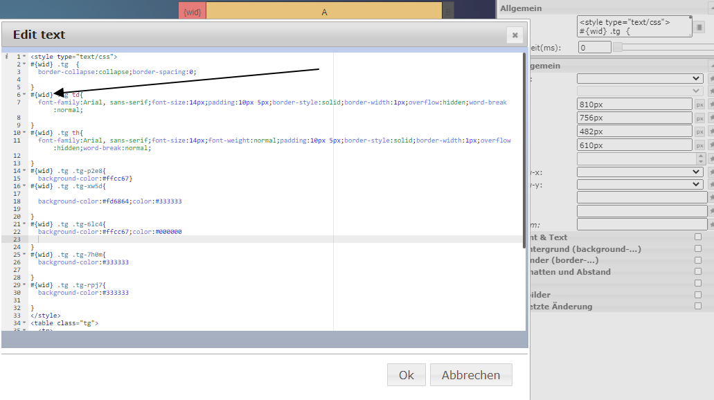

        wenn man im schritt 3 anstatt der widget id folgendes eintägt, kann man das widget auch immer wieder kopieren und neue werte eintragen
        #{wid}
        beispiel
