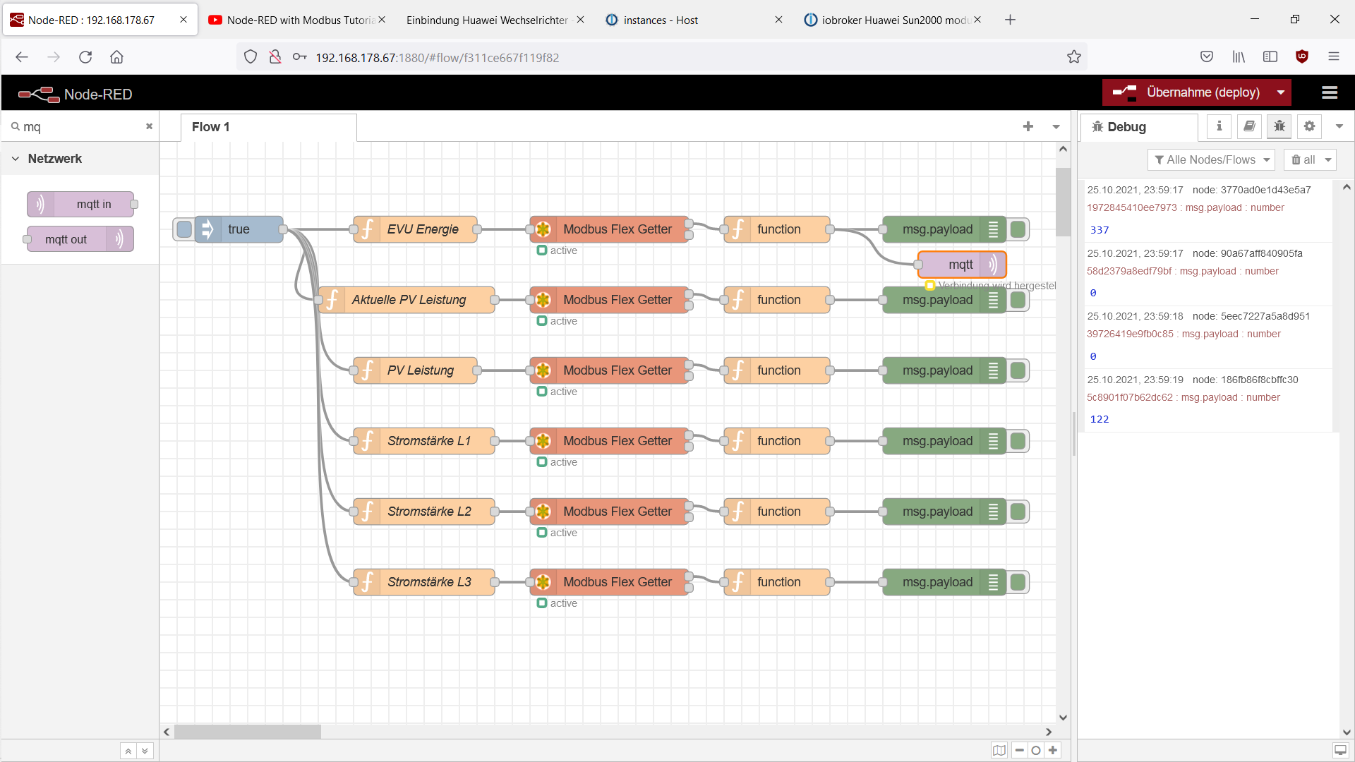

      @baybod das wäre mal was. ich habe ja sogar versucht zu verstehen, was in diesem thread hier so steht, aber es ist mir schlichtweg unmöglich, node red zu konfigurieren, modbus ans laufen zu kriegen, oder, was noch schöner wäre, einen adapter zu finden, der beide schritte überflüssig machen würde...
      es muss millionen von huawei WRs geben, warum kommt da nix?

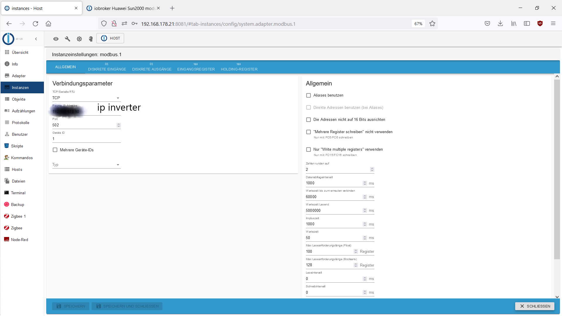

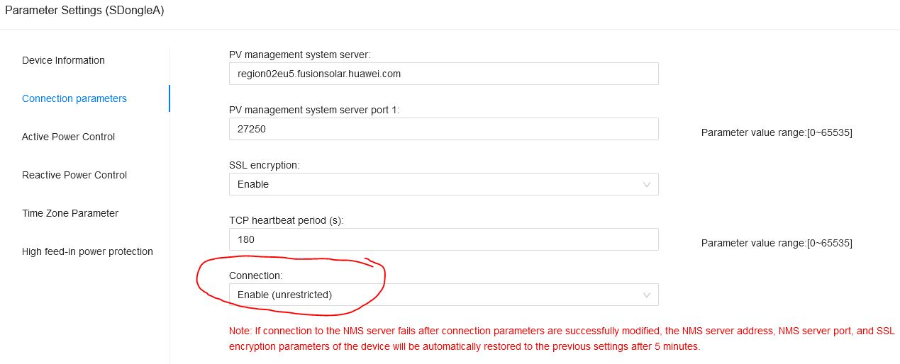

          Welche Firmwareversion hast denn auf dem Dongle? Bei den neueren unbedingt hier den Haken setzen sonst wird das nix.

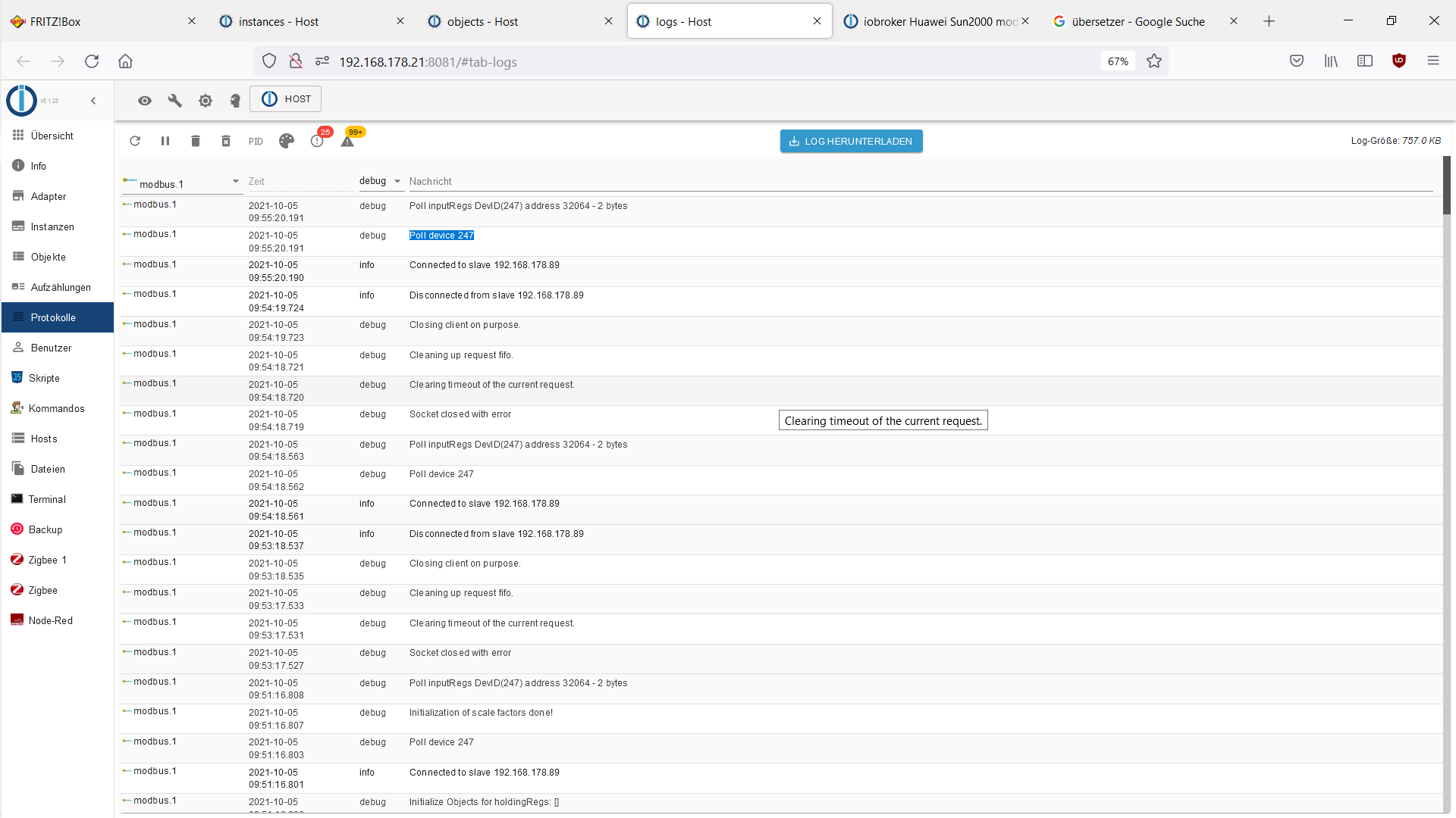

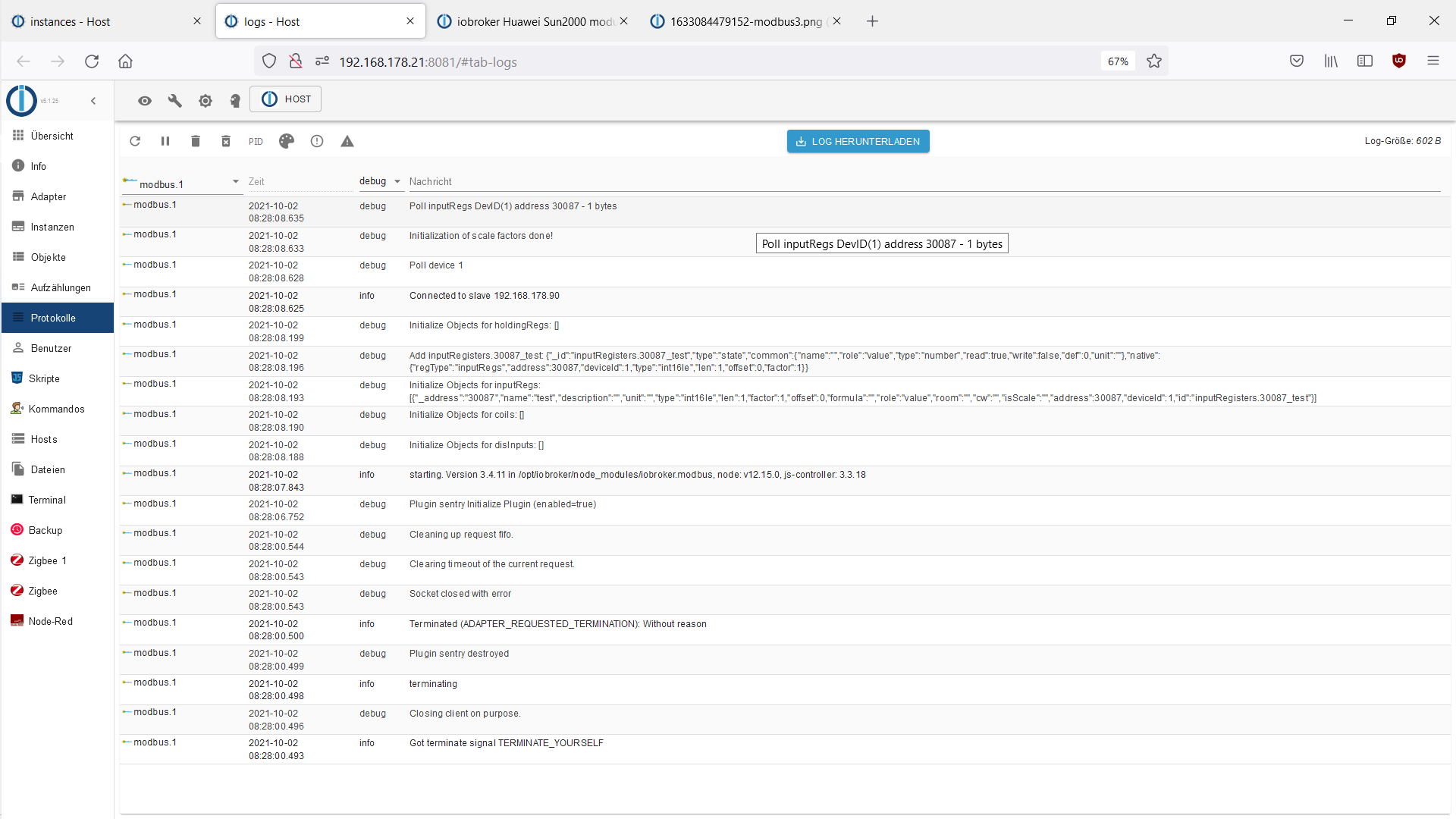

              Hat wirklich noch keiner die direkte Anbindung des Sun2000 über den Modbus-Adapter hinbekommen? Ich scheitere offensichtlich an der gleichen Stelle:
              2022-11-01 17:42:27.677 - info: host.raspberrypi4 instance system.adapter.modbus.1 started with pid 17214
              2022-11-01 17:42:28.908 - debug: modbus.1 (17214) Redis Objects: Use Redis connection: 127.0.0.1:9001
              2022-11-01 17:42:28.950 - debug: modbus.1 (17214) Objects client ready ... initialize now
              2022-11-01 17:42:28.953 - debug: modbus.1 (17214) Objects create System PubSub Client
              2022-11-01 17:42:28.954 - debug: modbus.1 (17214) Objects create User PubSub Client
              2022-11-01 17:42:28.987 - debug: modbus.1 (17214) Objects client initialize lua scripts
              2022-11-01 17:42:29.009 - debug: modbus.1 (17214) Objects connected to redis: 127.0.0.1:9001
              2022-11-01 17:42:29.036 - debug: modbus.1 (17214) Redis States: Use Redis connection: 127.0.0.1:9000
              2022-11-01 17:42:29.050 - debug: modbus.1 (17214) States create System PubSub Client
              2022-11-01 17:42:29.052 - debug: modbus.1 (17214) States create User PubSub Client
              2022-11-01 17:42:29.074 - debug: modbus.1 (17214) States connected to redis: 127.0.0.1:9000
              2022-11-01 17:42:29.161 - debug: modbus.1 (17214) Plugin sentry Initialize Plugin (enabled=true)
              2022-11-01 17:42:29.621 - info: modbus.1 (17214) starting. Version 5.0.4 in /opt/iobroker/node_modules/iobroker.modbus, node: v16.17.0, js-controller: 4.0.23
              2022-11-01 17:42:29.800 - debug: modbus.1 (17214) Initialize Objects for disInputs: []
              2022-11-01 17:42:29.801 - debug: modbus.1 (17214) Initialize Objects for coils: []
              2022-11-01 17:42:29.802 - debug: modbus.1 (17214) Initialize Objects for inputRegs: []
              2022-11-01 17:42:29.803 - debug: modbus.1 (17214) Initialize Objects for holdingRegs: [{"_address":37101,"name":"","description":"","unit":"","type":"uint32le","len":2,"factor":1,"offset":0,"formula":"","role":"level","room":"","poll":true,"wp":"","cw":"","isScale":"","deviceId":1,"address":37101,"id":"holdingRegisters.37101"},{"_address":37107,"name":"","description":"","unit":"","type":"int32le","len":2,"factor":1,"offset":0,"formula":"","role":"level","room":"","poll":true,"wp":"","cw":"","isScale":"","deviceId":1,"address":37107,"id":"holdingRegisters.37107"},{"_address":37113,"name":"","description":"","unit":"","type":"uint32le","len":2,"factor":1,"offset":0,"formula":"","role":"level","room":"","poll":true,"wp":"","cw":"","isScale":"","deviceId":1,"address":37113,"id":"holdingRegisters.37113"},{"_address":40572,"name":"","description":"","unit":"","type":"int16le","len":1,"factor":1,"offset":0,"formula":"","role":"level","room":"","poll":true,"wp":"","cw":"","isScale":"","address":40572,"deviceId":1,"id":"holdingRegisters.40572"},{"_address":40573,"name":"","description":"","unit":"","type":"int16be","len":1,"factor":1,"offset":0,"formula":"","role":"level","room":"","poll":true,"wp":"","cw":"","isScale":"","address":40573,"deviceId":1,"id":"holdingRegisters.40573"},{"_address":40574,"name":"","description":"","unit":"","type":"int16be","len":1,"factor":1,"offset":0,"formula":"","role":"level","room":"","poll":true,"wp":"","cw":"","isScale":"","address":40574,"deviceId":1,"id":"holdingRegisters.40574"}]
              2022-11-01 17:42:29.804 - debug: modbus.1 (17214) Add holdingRegisters.37101: {"_id":"holdingRegisters.37101","type":"state","common":{"name":"","role":"level","type":"number","read":true,"write":true,"def":0,"unit":""},"native":{"regType":"holdingRegs","address":37101,"deviceId":1,"type":"uint32le","len":2,"offset":0,"factor":1,"poll":true}}
              2022-11-01 17:42:29.805 - debug: modbus.1 (17214) Add holdingRegisters.37107: {"_id":"holdingRegisters.37107","type":"state","common":{"name":"","role":"level","type":"number","read":true,"write":true,"def":0,"unit":""},"native":{"regType":"holdingRegs","address":37107,"deviceId":1,"type":"int32le","len":2,"offset":0,"factor":1,"poll":true}}
              2022-11-01 17:42:29.805 - debug: modbus.1 (17214) Add holdingRegisters.37113: {"_id":"holdingRegisters.37113","type":"state","common":{"name":"","role":"level","type":"number","read":true,"write":true,"def":0,"unit":""},"native":{"regType":"holdingRegs","address":37113,"deviceId":1,"type":"uint32le","len":2,"offset":0,"factor":1,"poll":true}}
              2022-11-01 17:42:29.806 - debug: modbus.1 (17214) Add holdingRegisters.40572: {"_id":"holdingRegisters.40572","type":"state","common":{"name":"","role":"level","type":"number","read":true,"write":true,"def":0,"unit":""},"native":{"regType":"holdingRegs","address":40572,"deviceId":1,"type":"int16le","len":1,"offset":0,"factor":1,"poll":true}}
              2022-11-01 17:42:29.807 - debug: modbus.1 (17214) Add holdingRegisters.40573: {"_id":"holdingRegisters.40573","type":"state","common":{"name":"","role":"level","type":"number","read":true,"write":true,"def":0,"unit":""},"native":{"regType":"holdingRegs","address":40573,"deviceId":1,"type":"int16be","len":1,"offset":0,"factor":1,"poll":true}}
              2022-11-01 17:42:29.808 - debug: modbus.1 (17214) Add holdingRegisters.40574: {"_id":"holdingRegisters.40574","type":"state","common":{"name":"","role":"level","type":"number","read":true,"write":true,"def":0,"unit":""},"native":{"regType":"holdingRegs","address":40574,"deviceId":1,"type":"int16be","len":1,"offset":0,"factor":1,"poll":true}}
              2022-11-01 17:42:30.140 - info: modbus.1 (17214) Connected to slave 192.168.2.184
              2022-11-01 17:42:30.141 - debug: modbus.1 (17214) [DevID_1] Poll start ---------------------
              2022-11-01 17:42:30.143 - debug: modbus.1 (17214) Initialization of scale factors done!
              2022-11-01 17:42:30.144 - debug: modbus.1 (17214) [DevID_1/holdingRegs] Poll address 37101 - 14 registers
              2022-11-01 17:42:30.650 - warn: modbus.1 (17214) Error: undefined
              2022-11-01 17:42:30.651 - error: modbus.1 (17214) Request timed out.
              2022-11-01 17:42:30.652 - error: modbus.1 (17214) Client in error state.
              2022-11-01 17:42:30.653 - warn: modbus.1 (17214) Poll error count: 1 code: {"err":"timeout","timeout":500}
              2022-11-01 17:42:30.655 - debug: modbus.1 (17214) Socket closed with error
              2022-11-01 17:42:30.656 - debug: modbus.1 (17214) Clearing timeout of the current request.
              2022-11-01 17:42:30.657 - debug: modbus.1 (17214) Cleaning up request fifo.
              2022-11-01 17:42:31.653 - debug: modbus.1 (17214) Closing client on purpose.
              2022-11-01 17:42:31.654 - info: modbus.1 (17214) Disconnected from slave 192.168.2.184

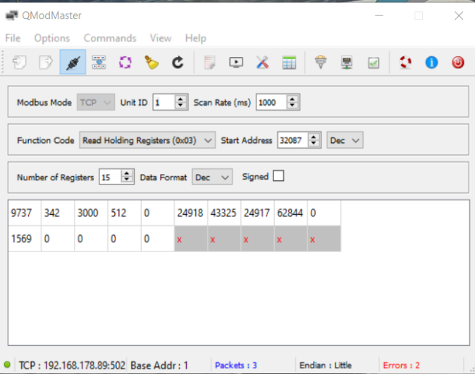

              Das muss ja am Modbus-Adapter liegen, da die Abfrage mit anderen Modbus-Tools funktioniert.
              Jemand ne Idee?

                    @abrodeck Entweder schaust du in deinem Internetrouter (Fritzbox o. ä.), welche IP-Adressen an wen vergeben wurde und entdeckst eine, die "verdächtig" nach Huawei-WR aussieht. Bei mir hat er den Clientnamen "SDongleA...".
                    Oder du besorgst dir einen IP-Scanner und lässt dein Intranet mal durchsuchen. Der Modbus-Port ist dann 502
                    Raspi und Dongle müssen im gleichen IP-Bereich sein.
                    Hier (https://github.com/ioBroker/ioBroker.modbus/issues/250#issuecomment-1439217965) steht übrigens der Grund, wieso es mit dem Modbus-Adapter nicht funktioniert.
