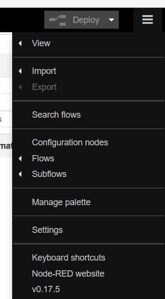

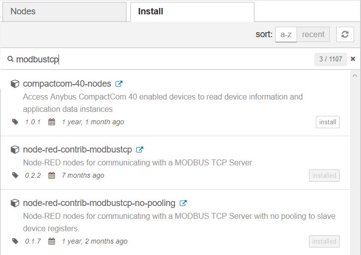

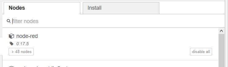

          Je nachdem welche Version Du von NodeRed benutzt, dann ginge es noch einfacher und zwar dierkt über das Menü und dem Untermenü "Manage palette".
          Mehr zu dem Thema ist hier zu finden: https://github.com/codmpm/node-red-cont … red,-nodes
          Den Menüpunkt gibt es aber nur mit der aktuellen Version von NodeRed, ich musste dafür auch erst einmal ein Update machen.
