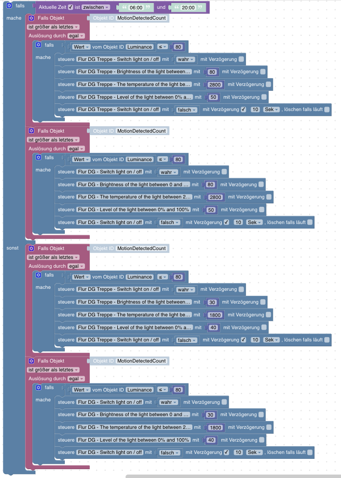

      Hallo Zusammen,
      ich möchte gerne meine Hue Lampen bspw. zwischen 6-20h mit 2700k Leuchten lassen und zwischen 20-6h mit 2200k.
      So funktioniert es jedenfalls nicht 😉
      Danke für Eure Tipps 😉
      Viele Grüße
      Maryjam

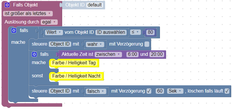

        paul53 @maryjam01 last edited by paul53
        @maryjam01 sagte: So funktioniert es jedenfalls nicht
        Weshalb 4 Trigger auf den gleichen Datenpunkt?
        Immer nur einen Trigger verwenden und die Verzweigung (nach Uhrzeit) innerhalb des Triggers machen.
        Prinzip:

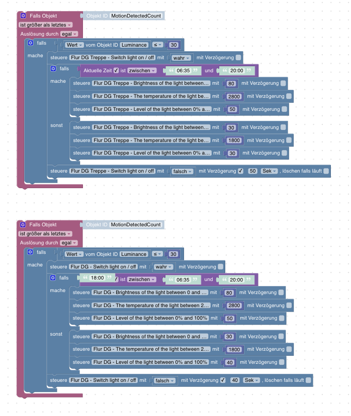

              maryjam01 @paul53 last edited by
              @paul53 post zu früh geschrieben 😉
              Danke für den Tipp, so sollte es jetzt gehen:
              • dslraser
                dslraser Forum Testing Most Active @maryjam01 last edited by
                @maryjam01
                der Haken in Deinem timeout bei löschen falls läuft fehlt bei Dir.
