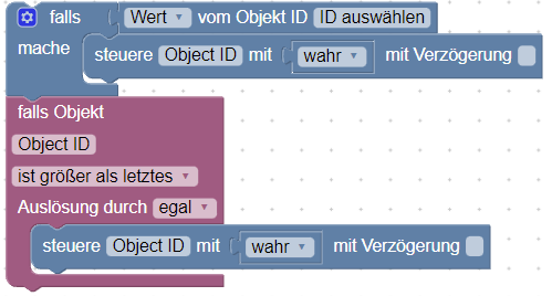

      ich möchte gerne wenn der TV an ist, dass dann Alexa mit der Wiedergabe stoppt.
      So funktioniert es leider nicht...
      Liegt es an dem Intervall? Aber er soll ja regelmäßig prüfen wenn eben TV an und falls die Musik noch läuft dass es aus geht.
      VG
        Jan1 @Olli_M last edited by
        @olli_m
        Warum soll der regelmäßig prüfen? Wenn der TV angeht, soll die Musik aus sein und dazu entfernst einfach den Intervall Block. Für die Zukunft merkst Dir dann noch, dass der Trigger immer außen hin kommt.

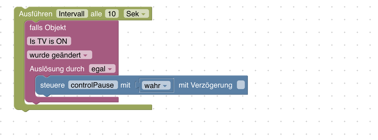

          Olli_M @Jan1 last edited by
          @jan1
          Na weil ich gerade das Blockly geschrieben habe, der TV an ist und Alexa auch noch läuft obwohl das Script schon läuft.
          Danke mit dem Tipp mit dem Trigger 🙂

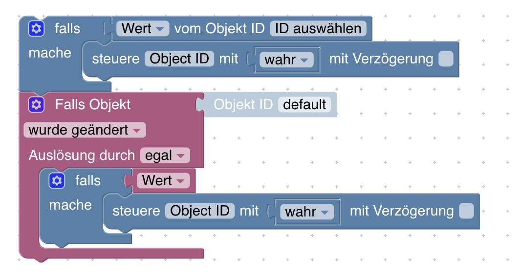

                • dslraser
                  dslraser Forum Testing Most Active @Olli_M last edited by dslraser
                  @olli_m
                  so wird auch der Status des TV beim Blockly Start ausgewertet.

                  so ginge genauso

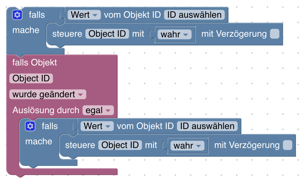

                  oder so

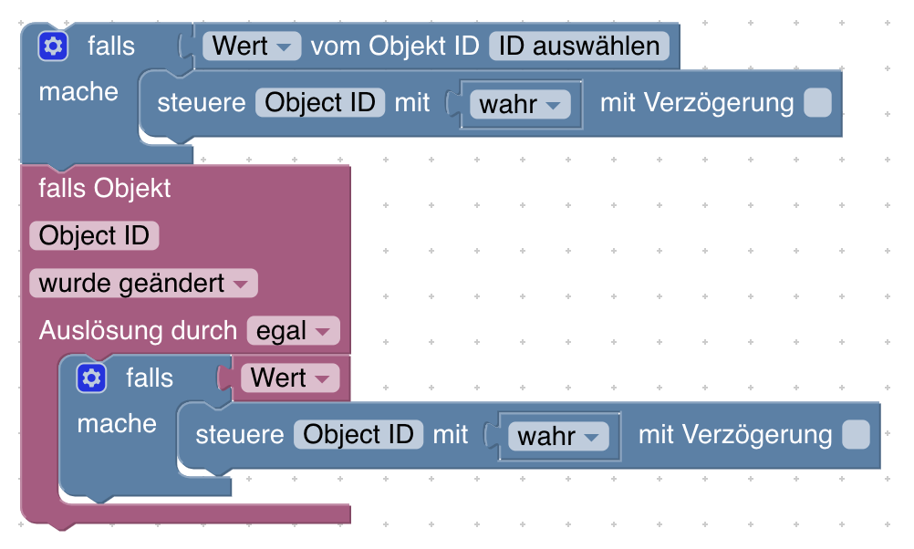

                  J paul53 2 Replies Last reply Reply Quote 0
