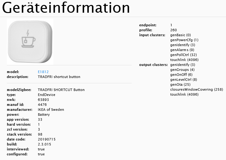

      ich habe mir 2 IKEA Tradfri 1812 Buttons zugelegt, um damit per Shelley 1 eine Lampe zu schalten.

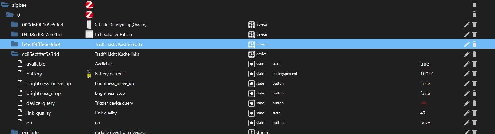

      Die Buttons wurden auch problemlos vom Zigbee-Adapter erkannt, leider finde ich keinen Datenpunkt, der sich beim
      Drücken des Buttons ändert, um die Shelleys zu schalten.
      Habe bereits alle durchprobiert, einzig mit "Link Quality" kann man sie schalten, allerdings schalten sie sich dann auch immer selbst an, wenn sich der Empfang ändert...
      Hat das schon jemand zum Laufen gebracht, bin am Verzweifeln?

          @Homer_J Drück mal den Button, der Datenpunkt "on" sollte auf "true" wechseln (also nur ganz kurz, beim Drücken des Buttons, Datenpunkt geht dann sofort wieder auf "false"). Das ist alles, mehr macht der Button nicht (zumindest bei mir).

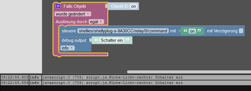

            Nach einem kompletten Neustart kann ich jetzt mit dem Datenpunkt "on" schalten - Danke @io_laurent - allerdings werden immer 2 Events ausgelöst.
            Ich vermute jeweils Press und Release, das stört enorm, da die Lampe mit dem Button toggeln soll.
            Wie kann ich das 2. Event ignorieren, damit nur ein Mal geschaltet wird?

                @arteck
                ja, mit blockly.
                Im Log unten sieht man die beiden Durchläufe.
                Wenn ich statt "wurde geändert auf "wurde aktualisiert" wechsele, gibt es 4 Durchläufe.

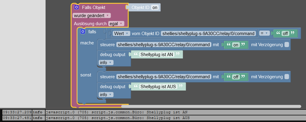

                  arteck Developer Most Active @Homer_J last edited by arteck
                  @homer_j schau doch welchen Zustand der shelly hat und schalte den immer gegenläufig.. dann hast du dein toggle..
                    Homer_J @arteck last edited by
                    @arteck
                    ja, so mache ich das mit anderen Schaltern, funktioniert gut z.B. mit dem Osram Switch mini, aber leider nicht mit dem 1812, der schaltet immer an und aus (durch die 2 Änderungen im Datenpunkt):
                      Wechsel doch mal auf "ist grösser als vorher" an stelle von "wurde geändert"
                      A.
                        Homer_J @Asgothian last edited by
                        @asgothian
                        Ich verstehe zwar nicht wieso, aber jetzt funktioniert es.
                        Vielen Dank für eure Hilfe!
