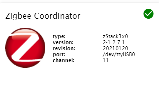

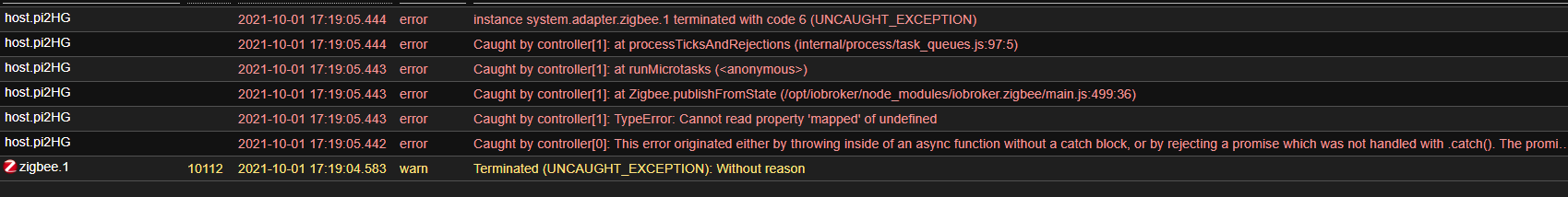

      Seit heute vormittag (nach vergeblichen Anlernen eines Sonoff Mini) verliert mein Adapter ständig die Verbindung. Nach Neustart bleibt er 1-2 min grün.
      Hier die Fehlermeldung:
      Stick 2652 an USB 2.0 mit Version 1.6.3 auf einem Slave mit Debian Buster
      Reboot, Downgrade auf 1.6 , Wechsel des USB-Portes oder Umbennung des Com-Pfades blieben erfolglos.
      Wo kann ich noch ansetzen?

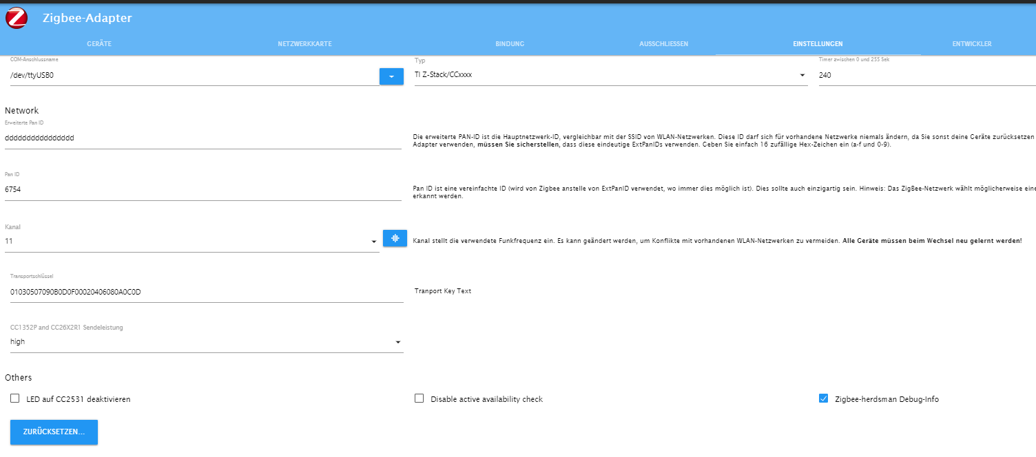

        Thomas Braun Most Active @efxz last edited by
        @efxz
        Die Pan-ID muss soweit ich weiß anders heißen.
        efxz 1 Reply Last reply Reply Quote 0
            @efxz
            Die bisherige Platzhalter Pan-ID muss durch einen gültigen HEX-Wert ersetzt werden.

              Bitte poste das vollständige Log eines Zigbee Startvorgangs als Textdatei - nicht als Screenshot. Dann kann versucht werden heraus zu bekommen was da passiert.

                              Nachtrag: Habe nun das Problem gefunden. Touchlink scheint wohl bei meinem Sick (2652P) nicht zu funktionieren.
