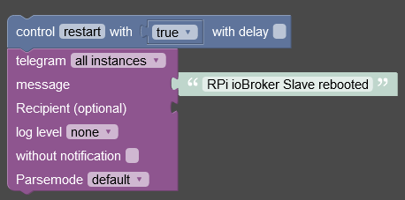

                  Den Reboot des RPi habe ich damit hinbekommen. Bei mir stellt sich jetzt in der Tat nur noch die Frage des Triggers. Eigentlich soll das Script ausgeführt werden, sobald die ioBroker Master Instanz (hier läuft auch der Linux-Controller) neu gestartet wurde.
                  Ich habe jetzt folgendes, simples Script erstellt, was auch bei manueller Ausführung seinen Dienst erfolgreich verrichtet. Allerdings wird es nicht automatisch nach einem Neustart ausgeführt. Hättet ihr da noch einen Hinweis?

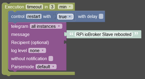

                    liv-in-sky @Kraxelhuber last edited by
                    @kraxelhuber das ganze vielleicht mit etwas zeitverzögerung - 30 sek oder so - mal testen -mit einem timeout-block

                        Kraxelhuber @liv-in-sky last edited by
                        @liv-in-sky
                        So hat es funktioniert:
                        Ich musste schon ein bisschen Zeit geben, bis der Linux-Control Adapter initialisiert wurde und auch die Daten vom RPi empfangen hat.

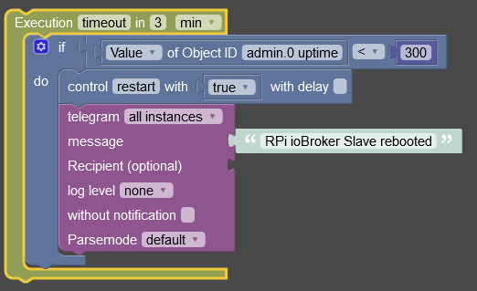

                            liv-in-sky @Kraxelhuber last edited by liv-in-sky
                            @kraxelhuber
                            ich würde unter dem/im timeout noch eine if abfrage machen, ob dieser dp (system.adapter.admin.0.uptime) kleiner ... sekunden ist
                            die sekundenanzahl musst du schätzen - du brauchst 180 sekunden (timeout plus die sekunden, bis die javascript-instanzen gestartet werden - vielleicht 5 min also kleiner 300 sekunden
                            den dp siehst du mit der experten-einstellung im admin
                              @liv-in-sky
                              Meinst du das so?
                              • liv-in-sky
                                @kraxelhuber
                                ja - wenn also nach 300 sekunden online der javascript adapter neugestartet wird, wird der neustart nicht ausgeführt !
                                  @liv-in-sky said in Raspberry neu starten:
                                  @kraxelhuber
                                  Super, das läuft rund. Danke, Problem gelöst.
