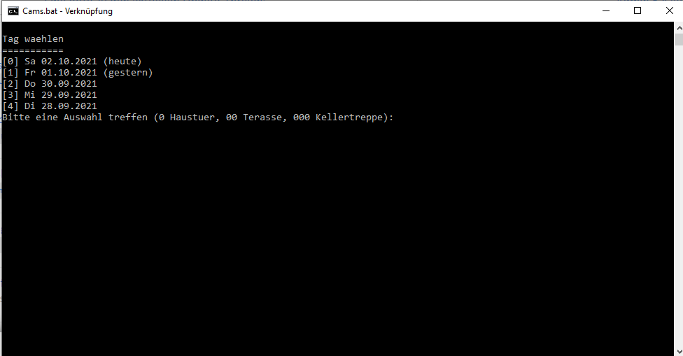

      Hier ist die Konsole, die nach Kamera und Datum fragt:

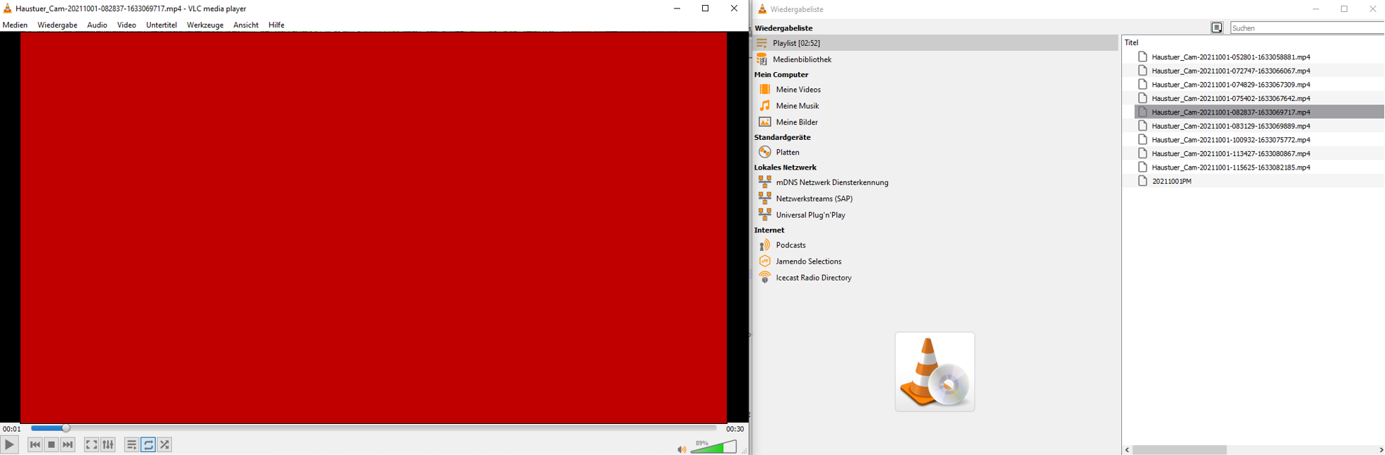

      Hier dann der automisch geöffnete VLC-Player mit einer Playlist der Videos der ausgewählten Kamera und des ausgewählten Tages:
