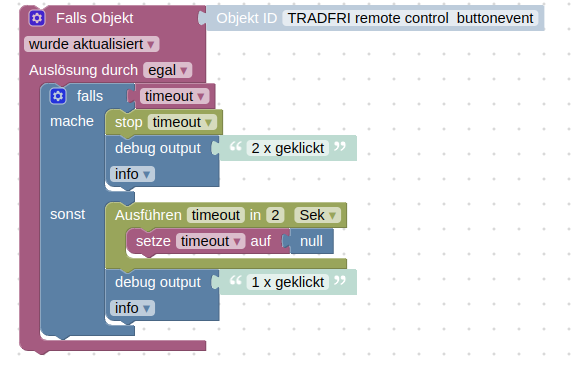

      Hallo Forum
      Ich würde gern 3 Lampen bei mir zu Hause schalten. Habe jetzt mit Blocky angefangen mir etwas zu bauen. Zu Beginn wollte ich es erstmal nur mit 2 x Klick um zu sehen ob das schon mal klappt. Aber daran scheitere ich schon. Habe hier im Forum ein Blockly gefunden welches ich erstmal nutzen wollte. Welches aber nicht so richtig funktioniert. Drücke ich 1 x die Taste erhalte ich auch im Log: 12:38:19.774 info javascript.0 (1778) script.js.common.Zählen: 1 x geklickt
      Drücke ich 2 x mal bekomme ich im Log:
      12:38:20.832 info javascript.0 (1778) script.js.common.Zählen: 2 x geklickt
      12:38:21.034 info javascript.0 (1778) script.js.common.Zählen: 1 x geklickt
      Verstehe nicht wo der Fehler im Script liegt. Ich hoffe ihr könnt mir da helfen.
      Natürlich muss bedacht werden das ich diese Script auch für das 3 x klicken ausbauen möchte.

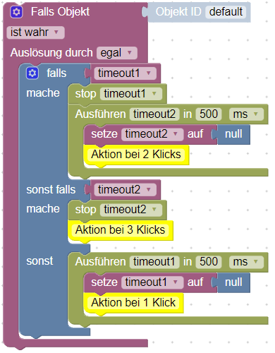

          paul53 @PsyGanja last edited by paul53
          @psyganja sagte: Verstehe nicht wo der Fehler im Script liegt.
          Es kann erst nach Ablauf der Verzögerungszeit festgestellt werden, ob innerhalb dieser Zeit mehr als 1 Klick erfolgte. Der Debug-Block "1 x geklickt" muss also innerhalb des timeout-Blocks platziert werden
          @psyganja sagte in 3 x Klick:

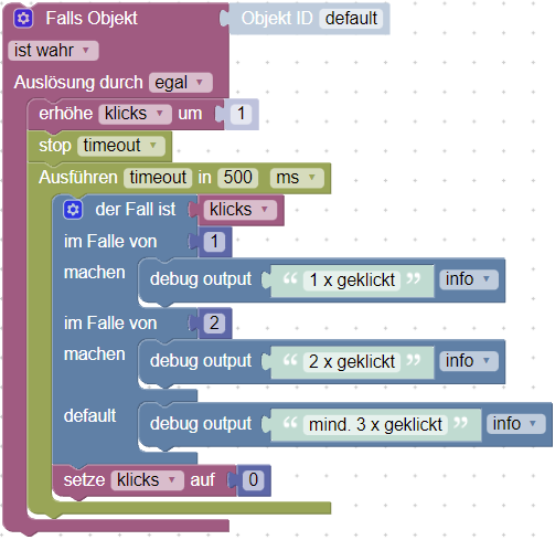

          Vorschlag (nicht getestet):
            PsyGanja @paul53 last edited by
            Ich habe erstmal "nur" meinen 1x klick Block innerhalb des timeout Blocks gesetzt. Das funktioniert.
            Werde nun deinen Vorschlag testen.
              PsyGanja @PsyGanja last edited by
              MEGA geil dein Vorschlag funktioniert auf Anhieb. Nun habe ich ein Script womit ich weiter bauen kann.
              vielen vielen Dank

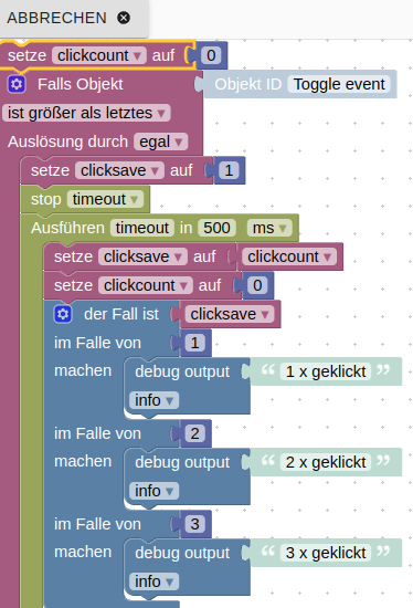

              • Asgothian
                Asgothian Developer @guergen last edited by Asgothian
                @guergen
                Als Vorschlag noch eine Variante die nahezu endlos erweitert werden kann (1 click, 2click, 3click, 4click, usw.
                Die Aktion kommt jeweils 500 ms nach dem letzten gezählten click.

                  PsyGanja @Asgothian last edited by
                  @asgothian
                  Super das werde ich mal nachbauen. Deutsch wäre zum verstehen noch ein wenig einfacher geworden.
                      @asgothian
                      Also bei mir funktioniert das Script nicht. Habe ich einen Fehler gemacht?
                      paul53 Homoran 3 Replies Last reply Reply Quote 0

                          Homoran Global Moderator Administrators @PsyGanja last edited by Homoran
                          du hast nach dem trigger setze clicksave auf 1 statt erhöhe cklicksave um 1
                            @psyganja
                            Es genügt auch so:
                              Wie geil. Funktioniert super. Kann man schön darauf aufbauen und auch für einen Laien wie mich sehr verständlich.
                              Vielen Dank

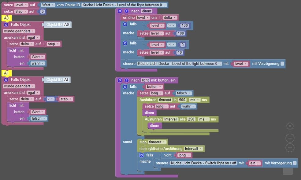

                                  Funbug @Funbug last edited by
                                  Dieses Skript unterscheidet zwischen Klick & Longpress und kann dimmen. Jedoch fehlt mir da der Doppelklick
