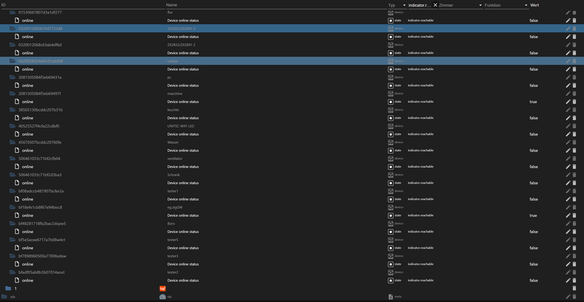

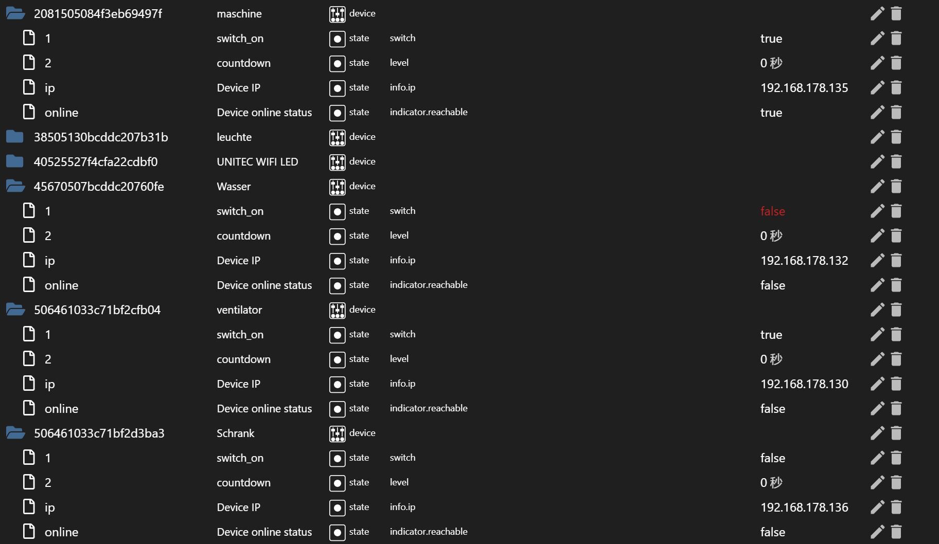

      Seit meinem Neustart kann ich Maschine steuern, aber den Rest nur lesen.

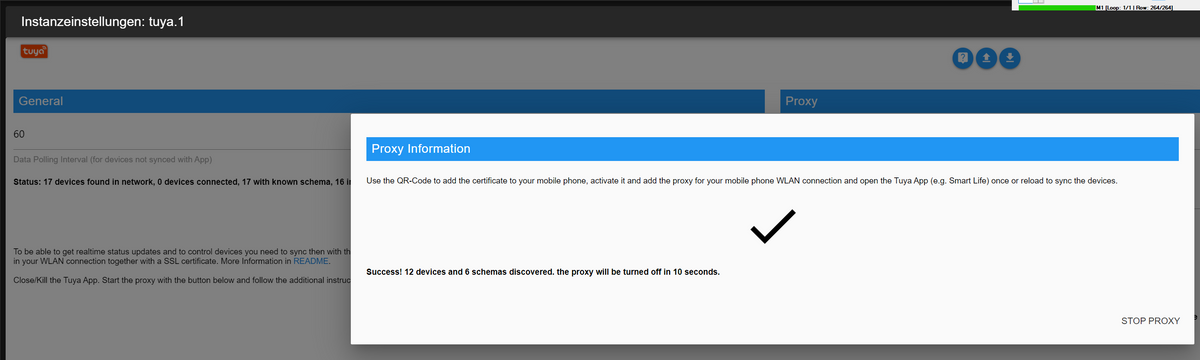

        @ronaldm Was genau heisst "Seit Neustart"? ALso wenn das passiert dann waren die Objekte weg- mit Proxy neu syncen
          ronaldm @apollon77 last edited by ronaldm
          @apollon77
          erledigt, leider kein Erfolg
          • apollon77
            apollon77 @ronaldm last edited by
            @ronaldm Der proxy sagt das er 12 Geräte mit 6 verschiedenen Schemata gefunden hat .... damit sollte Steuern gehen

                ok, ich hab den pi mal umgehängt und siehe da, die Geräten sind verbunden. Scheinbar leitet ein AVM Repeater den UDP Traffic nicht weiter. Vielen Dank für die Unterstützung.
