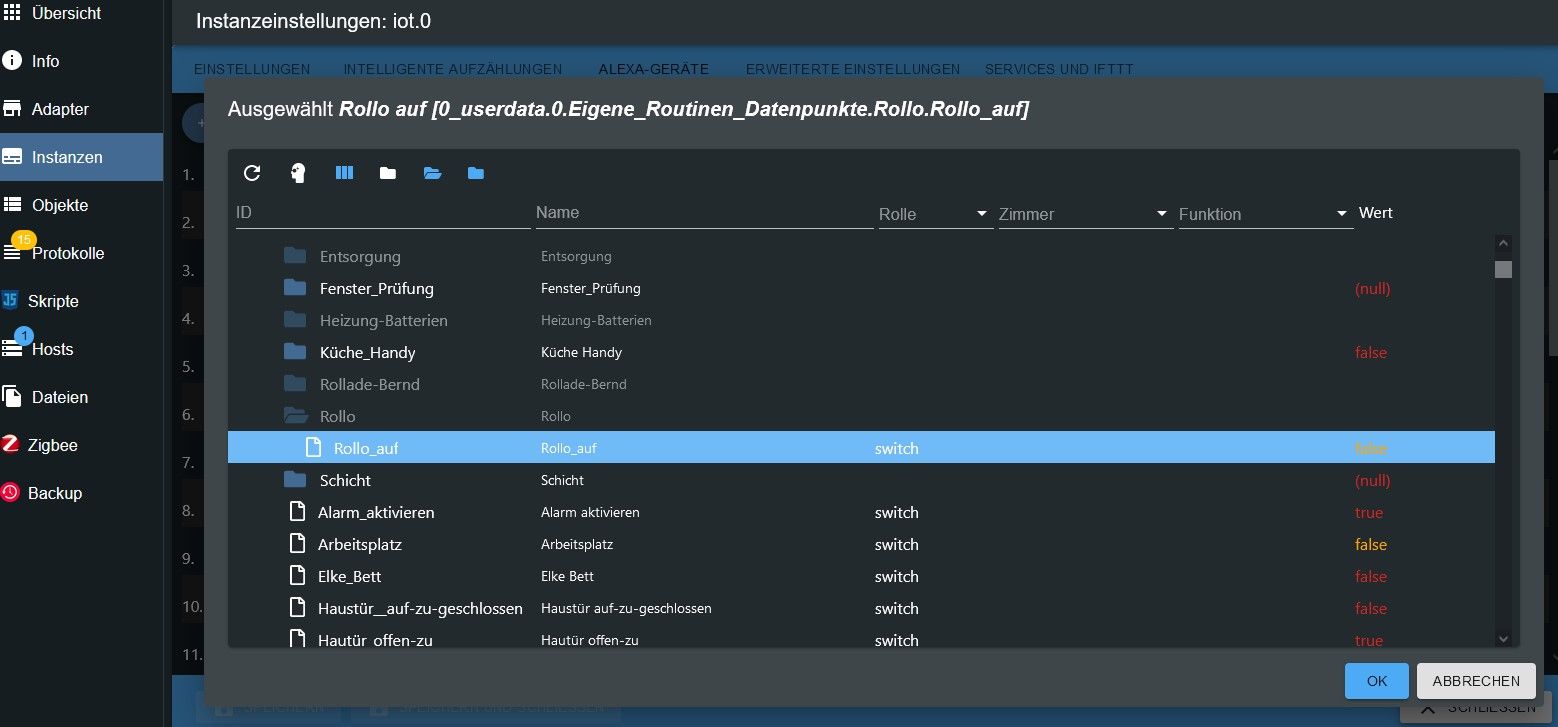

      Habe nach längerer Zeit versucht in IoBroker Datenpunkte zuerstellen und diese über iot.0 als Alexa-Gerät anzumelden, leider geht es nicht mehr.

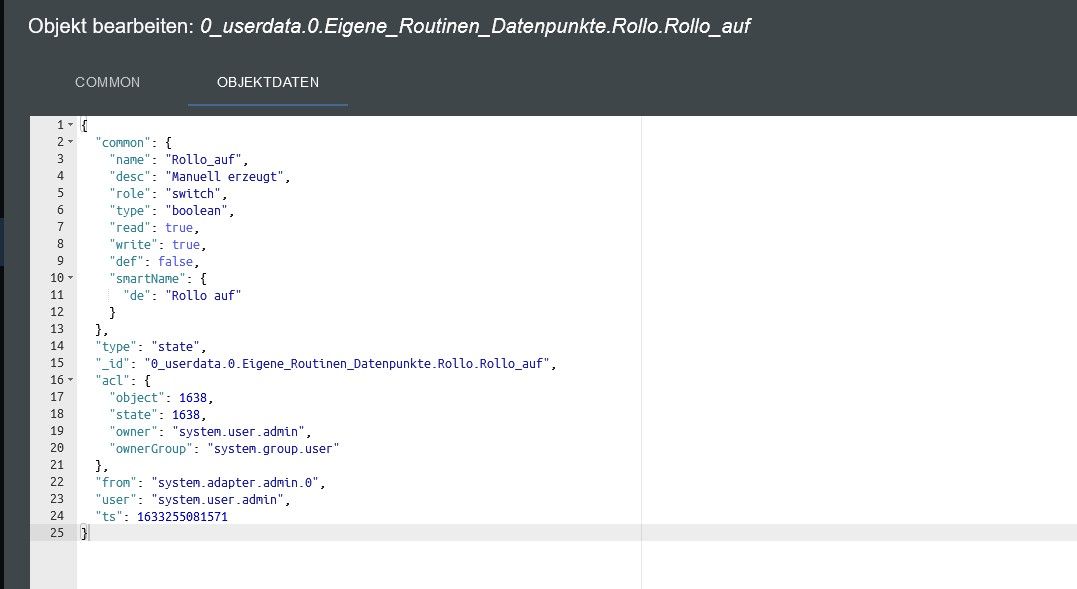

      Reihenfolge: 1. Datenpunkt erstellt Objekt.jpg
      2. Objektdaten
      3. in Instanzeinstellungen:

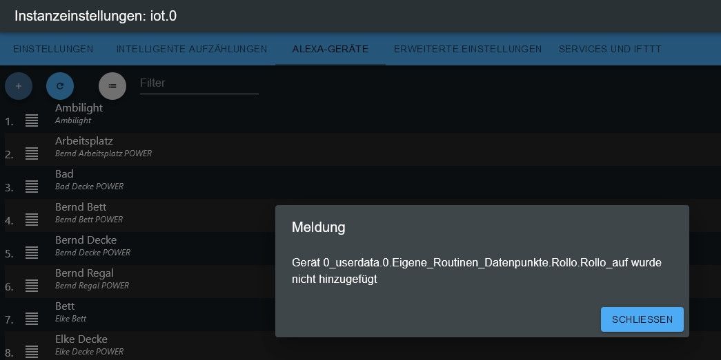

      4 Dann erfolgt Fehlermeldung
      1. Im Protokoll :
      iot.0 10503 2021-10-03 11:36:19.489 error "0_userdata.0.Eigene_Routinen_Datenpunkte.Rollo.Rollo_auf" not exists or no native part.
      • Cinimod
        Cinimod Most Active @com27 last edited by Cinimod
        @com27
        iot versucht offenbar den "nativ" Status zu lesen ... steht aber nichts in deinem Datenpunkt ...
        kannst einfach folgendes einfügen vor dem "type state" unten
        "native": {},
          "common": {
            "name": "iot_test",
            "desc": "Manuell erzeugt",
            "role": "state",
            "type": "boolean",
            "read": true,
            "write": true,
            "def": false,
            "smartName": false
          "native": {},
          "type": "state",
          "_id": "0_userdata.0.iot_test",
          "acl": {
            "object": 1636,
            "state": 1636,
            "owner": "system.user.admin",
          "user": "system.user.admin",
          "ts": 1633374343692
        C 1 Reply Last reply Reply Quote 1
        • C
          com27 @Cinimod last edited by
          @cinimod Danke Funktioniert
