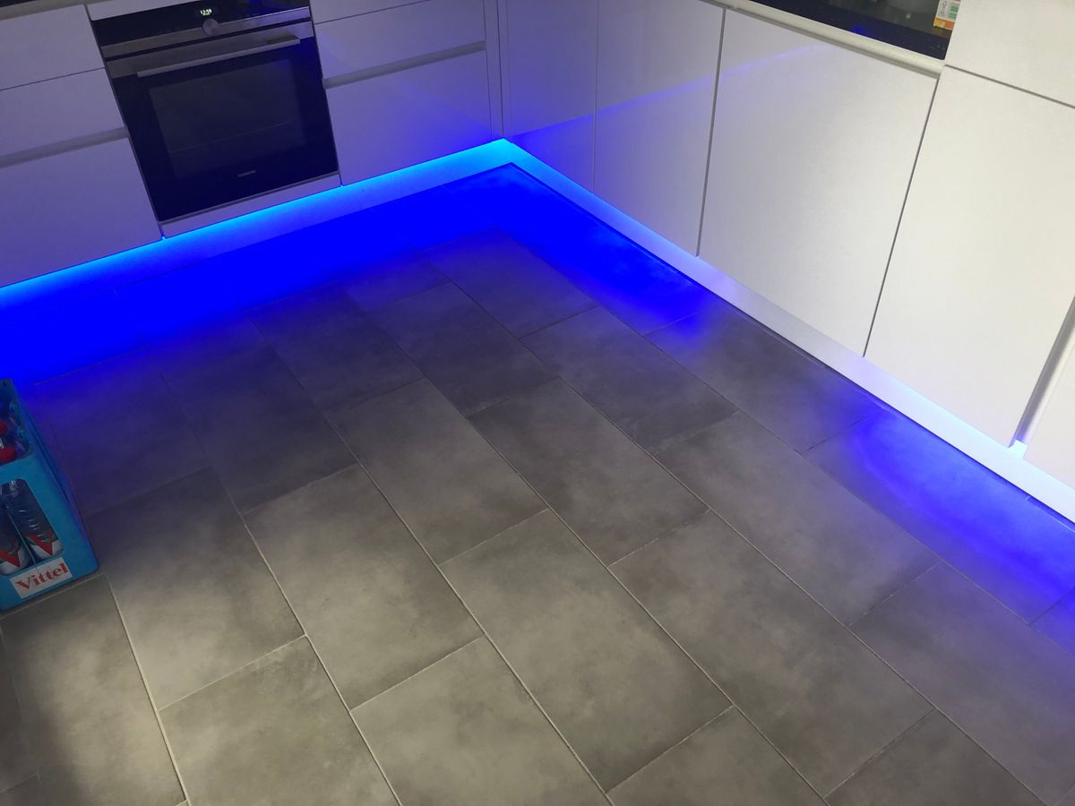

      Ich wollte benachrichtigt werden (über LED) wenn die Spülmaschine fertigt ist.
      Das Blockly Script habe ich im Netz gefunden , es ist aber für eine Waschmaschine gedacht und muss angepasst werden .
      Die Spülmaschine ist über Shelly Plug angeschlossen um den Power Wert zu bekommen . Die Benachrichtigung läuft über LED (ESP32 mit WLED) . Nach öffnen die Spülmaschine sollen die LED‘s ausgehen ( Tür mit Aquara Türsensor überwacht).

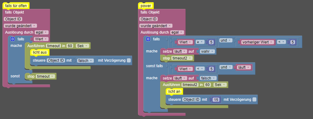

            @cinimod So... Ich habe das Skript bisschen umgebaut - mit Timeout 15 Sekunden . Macht das jetzt ein Sinn ?

              wieso kommt denn die Benachrichtigung erst 5 min nach ende ? liegt es daran das die Maschine sich selbst erst dann abschaltet bzw. auf 0W geht ? Also 5 min nach ende Spülgang ?

                das mit den 2 Variablen ist Quatsch, wenn du sie immer gleich steuert und abfragst.
                der timeount nach dem türöffnen ist schon mal keine dumme idee

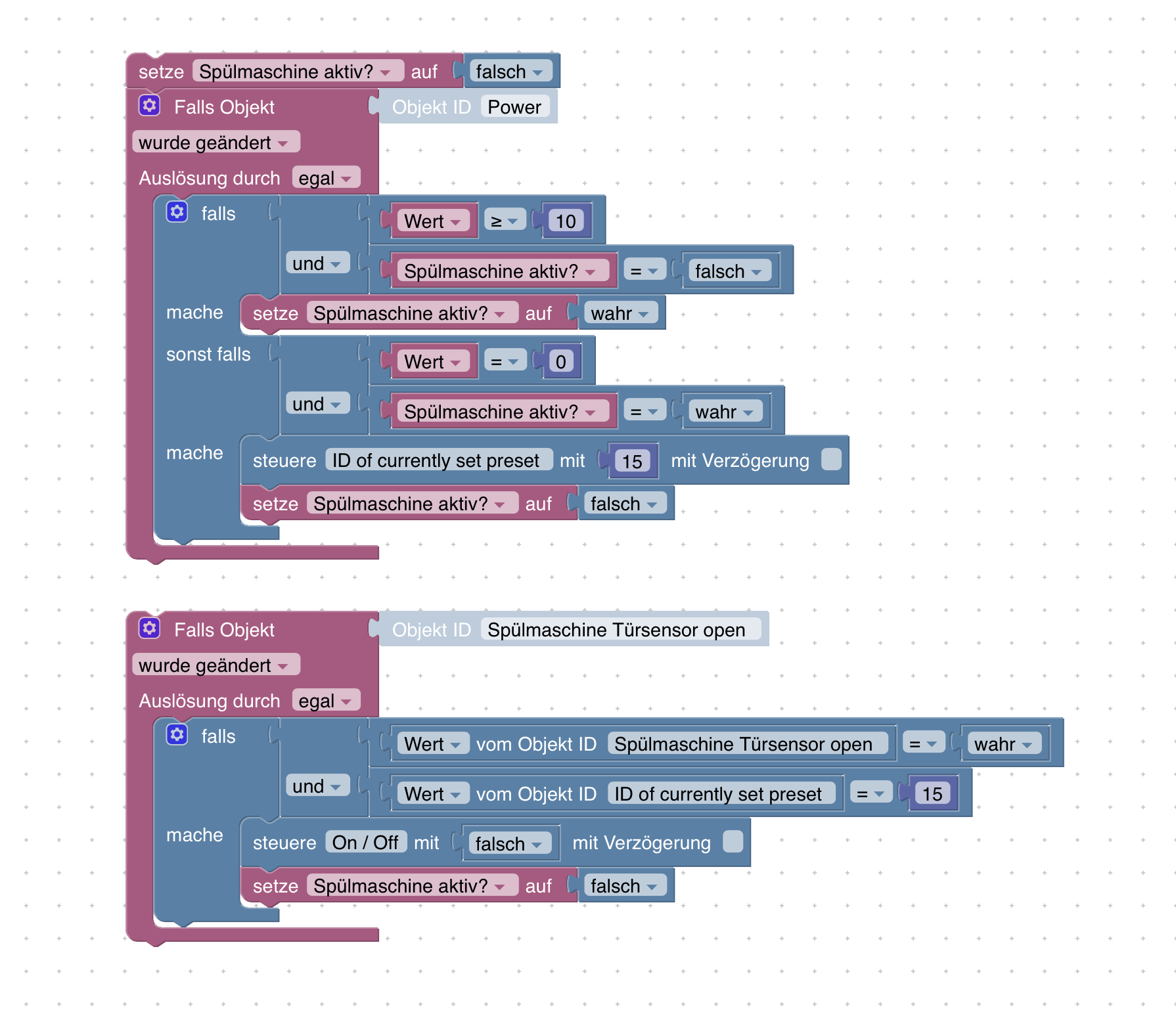

                  Cinimod Most Active @Cinimod last edited by Cinimod
                  @Umbrella1980

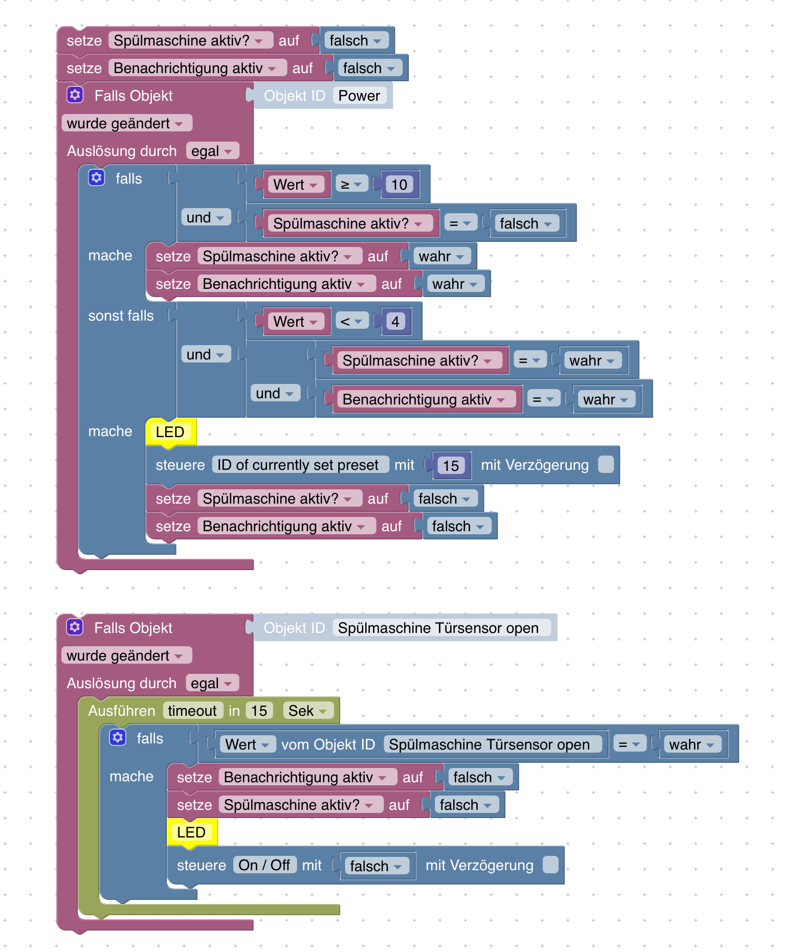

                    Ich habe schon ein paar Tage Zeit gehabt um das Skript zu testen und ich muss leider sagen, dass es nicht ganz richtig funktioniert. Wenn ich nach Ende die Tür aufmache , gehen die Lichter zwar aus , aber wenn ich die wieder schliesse, gehen die Lichter wieder an. Mir bleibt nix übrig als die manuel in ioBroker auszumachen . Wieso ? Ich verstehe das nicht .

                      Wir reden aber erstmal von "wenn die Maschine fertig ist" ja ? Oder wenn du sie zwischendurch auf reißt ?
                      Am besten zeigst du mal dein fertiges Skript her, das lässt sich besser analysieren.

                        Genau , wir reden von "wenn fertig". Mein Skript habe ich 1 zu 1 von Cinimod übernommen . Ich habe schon mit verschiedne Power Werte experimentiert (von 0 bis 10Watt) , aber ohne Erfolg.

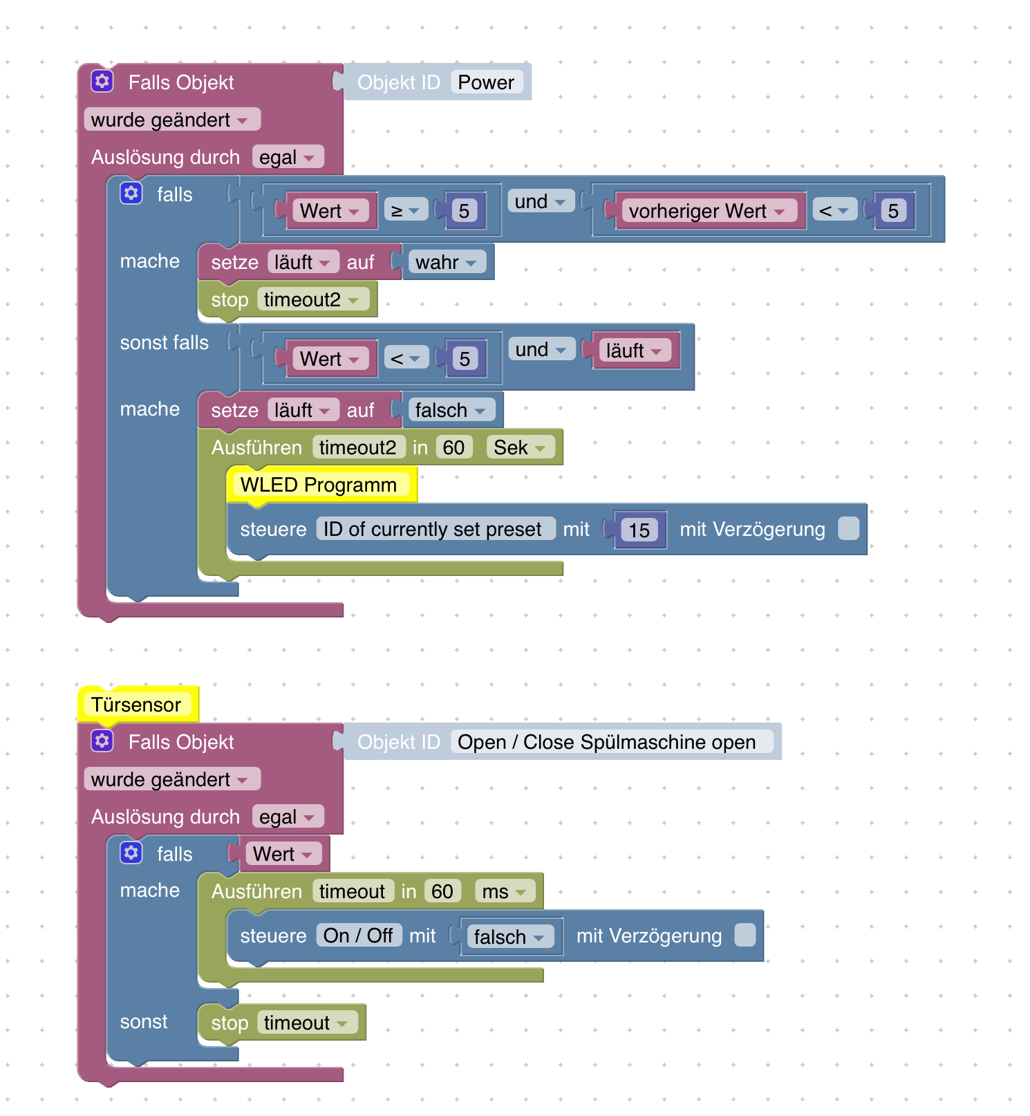

                          echt seltsam, also du öffnest die Tür, und nach 60 Sekunden geht das Licht aus ja ?
                          und wenn du die Tür anschließend wieder schließt gehen die Lichter wieder an ? 🤔 im Skript steht davon nichts.
                          hast du nen zweites Skript am Laufen welches evtl. auf den Türkontakt reagiert ?

                            @cinimod Hat die Abwaschmaschine eine integrierte Beleuchtung? Wie hoch ist die Leistungsaufnahme bei offener Türe?

                                bei meiner Spühlmaschine zeigt es bei offener Türe 0.8 Watt an.
                                Ist die Spühlmaschine jedoch zusätzlich eingeschaltet (ohne Programmstart!), dann verbraucht sie bereits 3 Watt.
                                Könnte also gut sein, dass die 5 Watt beim Öffnen knapp überschritt und die Variable "läuft" auf true gesetzt wird.

                                  Gut dann dreh doch den oberen Bereich einfach mal auf 10 Watt oder so, aber unten auf <5 lassen, und dann mal ausprobieren ... viel Erfolg
