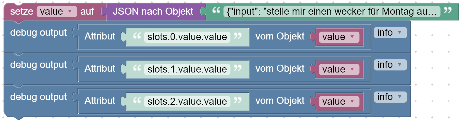

      ich möchte gerne folgendes Json auslesen:

      Jetzt habe ich es schon mal so weit hinbekommen, dass ich die Stunde im Datenpunkt angezeigt bekomme.

      Meine Frage wäre aber nun, wie ich aus dem "im Text XXX suche erstes...." zu "im Text XXX suche zweites..." machen kann?
      Würde mir bitte jemand helfen?
        fastfoot @jwerlsdf last edited by
        @jwerlsdf das json kannst du so auswerten
          jwerlsdf @fastfoot last edited by jwerlsdf
          @fastfoot
          vielen Dank mit Attribut ging es 🙂
