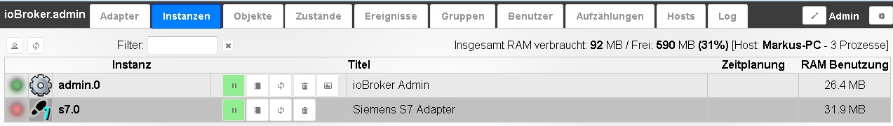

      Ich habe im iobroker gesehen das dieser mit Siemens wohl kann es gibt auch extra eine checkbox wo ich Logo auswählen kann. Nur laufen tut es leider nicht. Ich habe die logo soweit schon vorbereitet das sie verbindungen alle zulassen soll aber stehe aufm schlauch warum es nicht geht.

        Sagen die Logs (ioBroker und ggf auch S7) irgendwas? Das die Adapter-Instanz läuft nehme ich jetzt mal so an 🙂

              seems like an incomplete installation because a node module seems to be missing. Install it again (http://www.iobroker.net/docu/?page_id=3 … stallieren) and look for error son installig the npm packages
              • W
                wisdome last edited by
                Muss ich das über dieses node.js machen ?
                sehe ich das richtig das es schon probleme gibt beim installieren des Adapters ?
