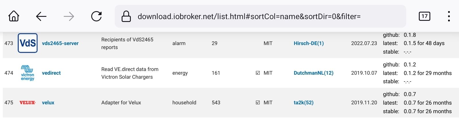

                  Homoran Global Moderator Administrators @Ralla66 last edited by
                  @ralla66 sagte in Victron MPPT smartsolar 75/15 und Liontron LIFEPo4 auslesen?:
                  mal bitte kurz ein Link zum Adapter, Danke
                  https://github.com/DrozmotiX/ioBroker.vedirect
                  Ralla66 1 Reply Last reply Reply Quote 0
                  • Ralla66
                    Ralla66 Most Active @Homoran last edited by
                    schade, geht bei mir nicht, da der Adapter Usb erwartet.

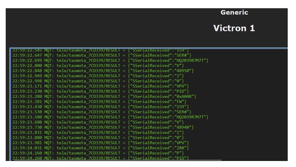

                                  • Ralla66
                                    Ralla66 Most Active @2000ede last edited by Ralla66
                                    @2000ede
                                    bei mir wird Vedirekt alle x sec vom Laderegler gesendet. Mit Tasmota kann man die
                                    Daten dann per Serial empfangen. Dann per Mqtt nach IO.
                                    2 1 Reply Last reply Reply Quote 0

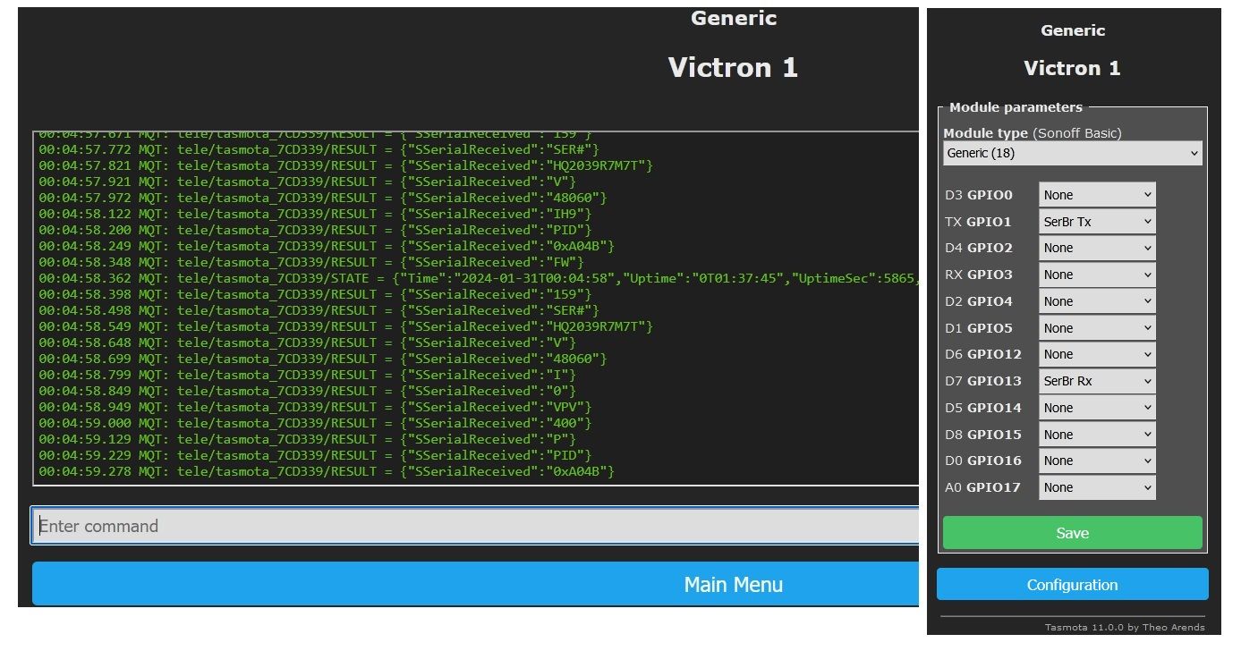

                                      • Ralla66
                                        @2000ede
                                        brauchst ja nur den GPIO RX definieren, dann sind die Daten ja schon in Tasmota drin.
                                        Zu erst mußt du dir eine Tasmota.bin selbst erstellen wo Scripting, Serial usw mit drin ist.
                                        Das geht am einfachsten per TasmoCompiler auf Git.
                                        Scripting
                                        Mit sr(X) read a string from serial port until charcode X, all available chars up to string size or until charcode X
                                        kannst du dann die Daten abholen und weiter bearbeiten. 🙂
