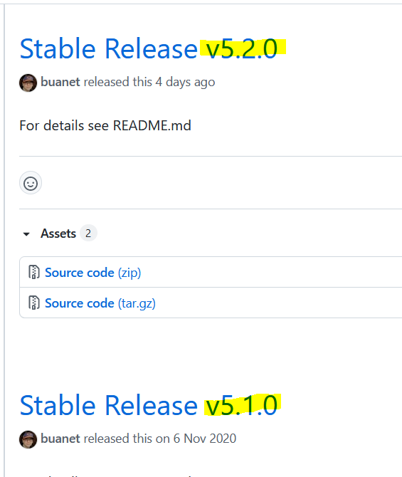

        Glasfaser @monarc last edited by Glasfaser
        @monarc sagte in Error: ping.probe // ping und sony-bravia Adapter:
        von @buanet in der Version 5.1.25 (heute geupdated).
        Seit dem oben genannten Dockerupdate
        Was hast du genau wie geupdated , das ist die Admin Version 5.1.25 !?
        Docker ist :

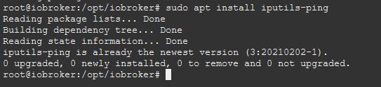

                Thomas Braun Most Active @monarc last edited by Thomas Braun
                @monarc
                Das Paket iputils-ping nachinstallieren?
                Alternativ das Paket inetutils-ping

                  ja genau Admin v5.1.25. Ich hab im Unraid gesehen, dass es ein Update für den ioBroker Container gibt und habe diese mit "apply update" installiert. Als Repository ist buanet/iobroker eingetragen. Ohne weiteres flag ist es wohl "latest". Wie kann man denn prüfen welche Version man genau installiert hat um das mit den Angaben auf der Docker Hub Seite zu vergleichen?
                    monarc @Thomas Braun last edited by monarc
                    @thomas-braun
                    hmm, vielleicht doch besser auf ein Container Update warten?! Weiß jemand vom buanet hier im Forum aktiv ist?

                            ----- Docker-Image -----
                            ----- image: v5.2.0 -----
                            ----- build: 2021-10-01T03:48:11+00:00 -----
                            • Glasfaser
                              image: v5.2.0
                              Jetzt wäre Interessant , da der Fehler das zweite mal aufgetreten ist, ob es ein Zufall ist oder ......
                              Ich Frage mal im anderen Thread mal nach , ob er auch die neue v5.2.0 hat .

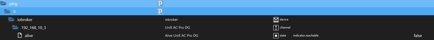

                                PeterImNetz @Glasfaser last edited by PeterImNetz
                                @Glasfaser @monarc
                                Das Paket iputils-ping muss nun beim Bauen des Containers manuell hinzugefügt werden:
                                https://github.com/buanet/ioBroker.docker/issues/200#issuecomment-932781681
                                peterimnetz created this issue in buanet/ioBroker.docker
                                closed Executeable of ping is missing in image #200
                                P M N 3 Replies Last reply Reply Quote 2
                                  PeterImNetz @PeterImNetz last edited by
                                  So konfiguriert ist ping jetzt immer dabei:

                                    Glasfaser @PeterImNetz last edited by
                                    @peterimnetz
                                    Danke für die Rückmeldung 👍
