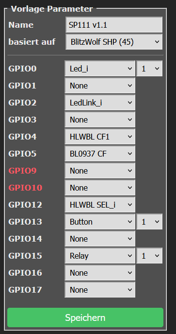

        @sh0dan Meine sind so eingerichtet(auch bis 3450Watt)
        Aber die GPIO´s sollten ja die selben sein. Probier es aus, zur Not wieder zurückstellen 😉 :

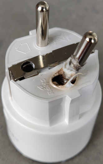

          ...und schmelzen manchmal trotzdem schon bei viel geringen Lasten dahin... 🔥

          Ich sehe im MQTT zwar dass der Button betätigt wird, aber er schaltet das Relais nicht.
          Da liegt die Krux. Das gpio mappings des button ist also korrekt - fehlt wohl noch eine lokale (tastmota) regel damit beim drücken des buttons das relai geschalten wird 💡
