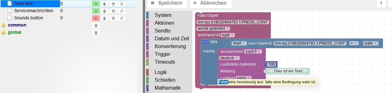

      Versuche gerade meine ersten Schritte bei SayIt, allerdings bisher ohne Erfolg.
      Eventuell kann mir jemand den Fehler anhand meiner Einstellungen aufzeigen.
      Eingerichtet ist es, die Parameter sind wie unten zu sehen gesetzt,
      Aber eigentlich sollte doch am Pc, wo .vis läuft etwas bei Tastendruck(1) zu hören sein.
      Dies ist aber nicht so.
      Im log wird jedenfall keine Änderung angezeigt.
      Bei Debug schreibt er: "setState, writeFile werden deaktiviert sein" ? Sonst ist der Code ok sagt Blockly.
      Sind meine ersten Gehversuche mit Blockly.
      Ich hoffe jemand kann mir weiterhelfen. Danke.

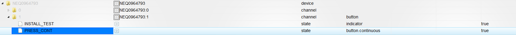

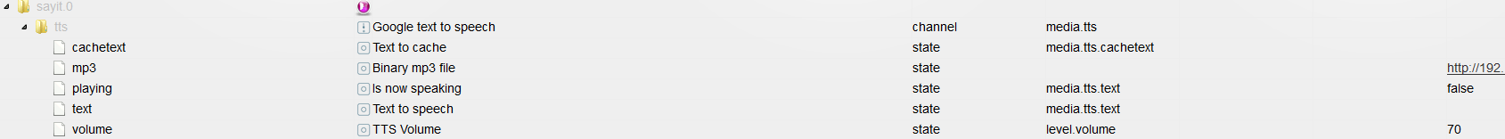

        on({id: 'hm-rpc.0.NEQ0964793:1.PRESS_SHORT', val: true}, function (obj) {
          setState("sayit.0.tts.text", "Haustür wurde geöffnet");
        //var idSayIt = "sayit.0.tts.text";
        //var vol ="sayit.0.tts.volume";
        //setState (vol,70);
        //setState (idSayIt, "Hallo Welt");
        Wo liegt der Fehler?
        Mit dem Code im Kommentar geht es - der reine obere Teil des Scripts jedoch nicht.
        Das gewählte Objekt leuchtet aber in der Objektübersicht bei Tastendruck - mit true - auf.
        Eigentlich sollte doch jetzt die Sprachausgabe ertönen …

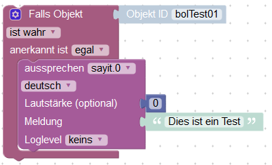

            Hallo galferiz
            Dieses Blockly
            Erzeugt dieses Script
            on({id: 'javascript.1.bolTest01', val: true}, function (obj) {
              var value = obj.state.val;
              setState("sayit.0.tts.text", "de;0;" + 'Dies ist ein Test');
            Und funktioniert einwandfrei.
