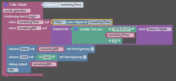

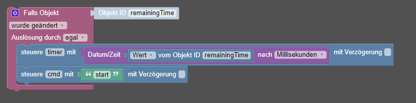

      Brauche wieder mal Hilfe bei einen Blockly
      Möchte gerne von einen Datenpunkt der mir eine zeit in HH:MM:SS ausgibt in MS umrechnen und in einen anderen Datenpunkt schreiben.
      So sieht mein aktuelles Blockly aus, funktioniert aber noch nichtt:

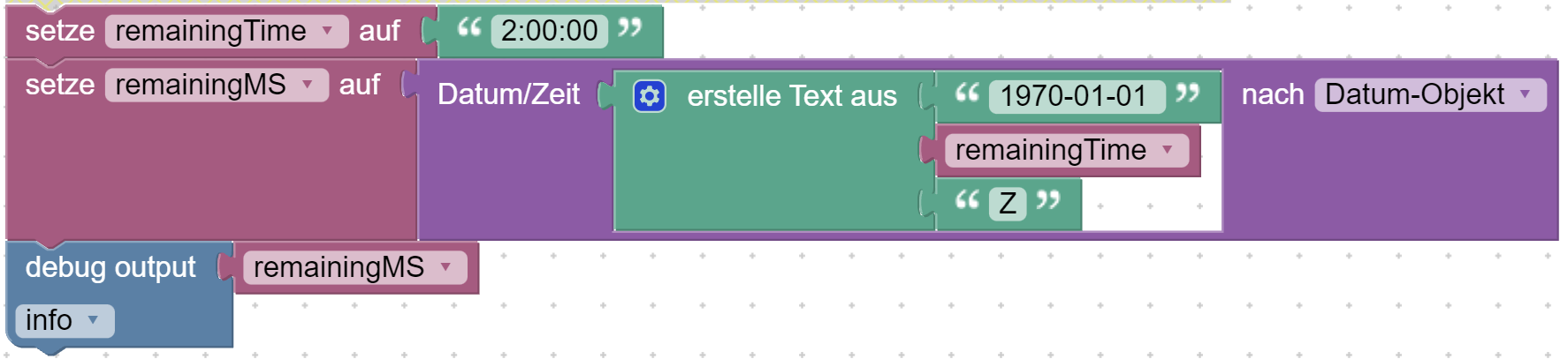

        fastfoot @locito09 last edited by
        @locito09 zB so
          locito09 @fastfoot last edited by locito09
          @fastfoot sagte in Zeit Berechnen in MS:
          Kannst du mir erklären warum 2:00:00 und das Datum 1970-01-01 und Z
          habe dein Blockly angepasst stimmt das soweit?
            paul53 @locito09 last edited by paul53
            @locito09 sagte: stimmt das soweit?
            Hinter das Datum muss ein Leerzeichen gesetzt werden: "1970-01-01 "
            @locito09 sagte in Zeit Berechnen in MS:
            warum 2:00:00
            Das war ein Beispiel zur Kontrolle.
            Der 01.01.1970 00:00 Uhr UTC ist die Unix-Startzeit (0 ms). Das Z am Ende der Uhrzeit kennzeichnet die Zeit als UTC-Zeit (Zero offset). Ohne das Z am Ende wird die Lokalzeit verwendet.
