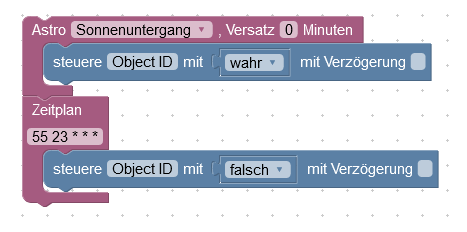

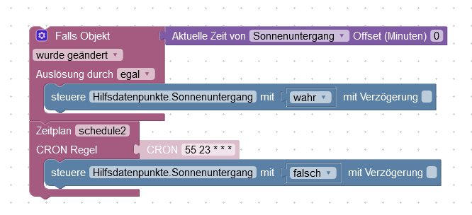

      ich habe vor, mit einem Datenpunkt eine andere Steuerung zu beeinflussen. Nur leider klappt das Blockly - Script nicht wie es soll.
      Hier erstmal das Blockly:
      Und Nur kurz zur Funktion, es soll zum Zeitpunkt "Sonnenuntergang" den Datenpunkt Sonnenuntergang auf Wahr setzen und um 23.55 an jedem Tag auf Falsch. Nur leider klappt das mit dem Hin und Her schalten nicht, wenn man die Objekte über den Zeitraum etwas im Auge behält.
      Vielleicht kann mir jemand von euch helfen?!
      Michael
      PS: Dieser Datenpunkt gehört zu einer kleinen Sammlung, welche auf meine Rollosteuerung (genauer gesagt Sonnenschutzeinstellungen) einen Einfluss hat bzw. haben soll, was es noch nicht hat.

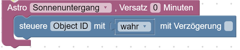

            @raspido probiere dies als ersten Trigger
              raspido @fastfoot last edited by
              @fastfoot Den hatte ich schon mal in Verwendung gehabt, aber ich kann es gerne nochmal Testen.
                JoergH @raspido last edited by JoergH
                @raspido
                So wie Du es gemacht hast, würde er auslösen, wenn der Sonnenuntergang sich ändert, nicht wenn die Zeit des Sonnenunterganges erreicht wird.
                Hier wird es erklärt... https://www.youtube.com/watch?v=oB65UUlJhA0

                  fastfoot @JoergH last edited by
                  @joergh sagte in Keine Reaktion auf Trigger Sonnenuntergang:
                  @raspido
                  meiner bescheidenenen Meinung nach löst der nie aus, da Trigger auf Datenpunkte reagieren
                    JoergH @fastfoot last edited by
                    @fastfoot
                    Seh ich genauso...theoretisch müsste sich "Sonnenuntergang" ändern, aber das wird wohl nicht funktionieren
                      raspido @JoergH last edited by
                      Okay, wie müsste ich es den dann gestalten? Also dass zum Zeitpunkt der Datenpunkt auf Wahr gesetzt wird? Er soll aber nicht auf Wahr behalten bleiben, sondern nur über ein "Art Impuls" auf Wahr gesetzt werden. Den zur Uhrzeit 23.55 soll er ja wieder auf Falsch sein.

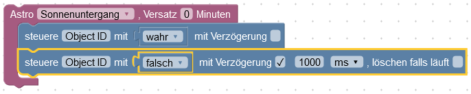

                            ...und dahinter noch einfach ein Steuere Objekt ID mit falsch mit Verzögerung anhaken und Wert eintragen, dann wird er automatisch nach x Millisekunden wieder auf falsch gesetzt...

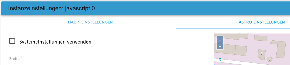

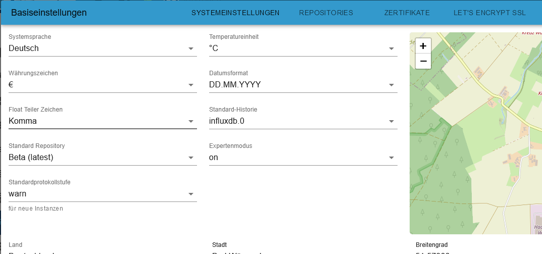

                              Und überall (System und js-adapter) die richtigen Koordinaten eintragen!

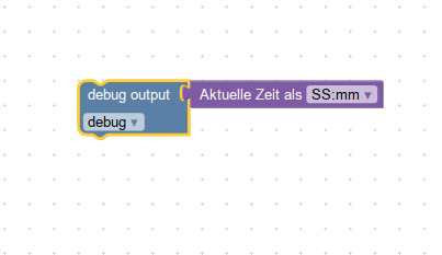

                                  Und um zu gucken wann der Sonnenuntergang wäre (Script speichern und einfach starten):

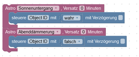

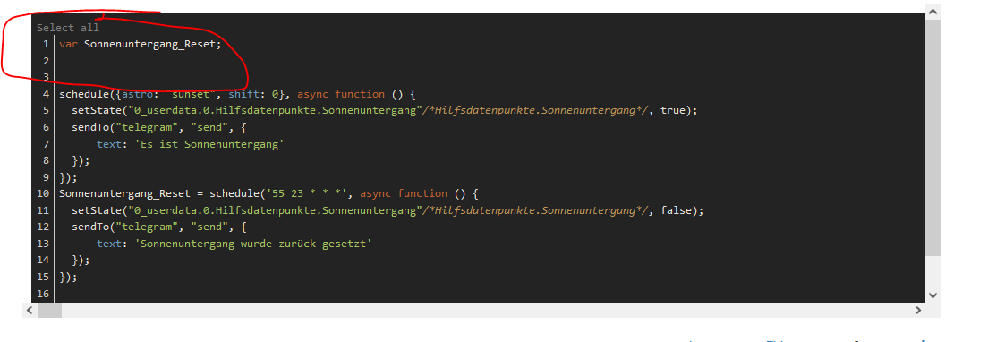

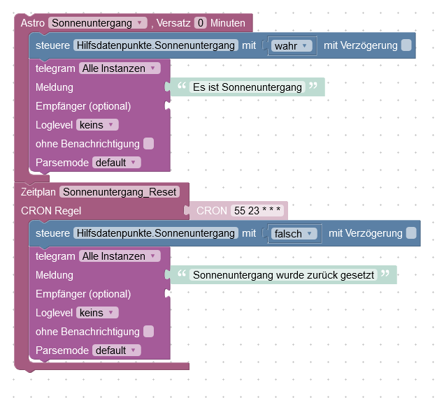

                                        @raspido Dann so: 0d3df367-215e-4728-8b89-41b65ee5d7a6-grafik.png
                                        Impulslänge kannste dann mittels Verzögerung wählen

                                            @raspido Nach dem Sonnenuntergang kommt die Abenddämmerung....:
                                            Hier sind die Zeiten für meinen Standort:
