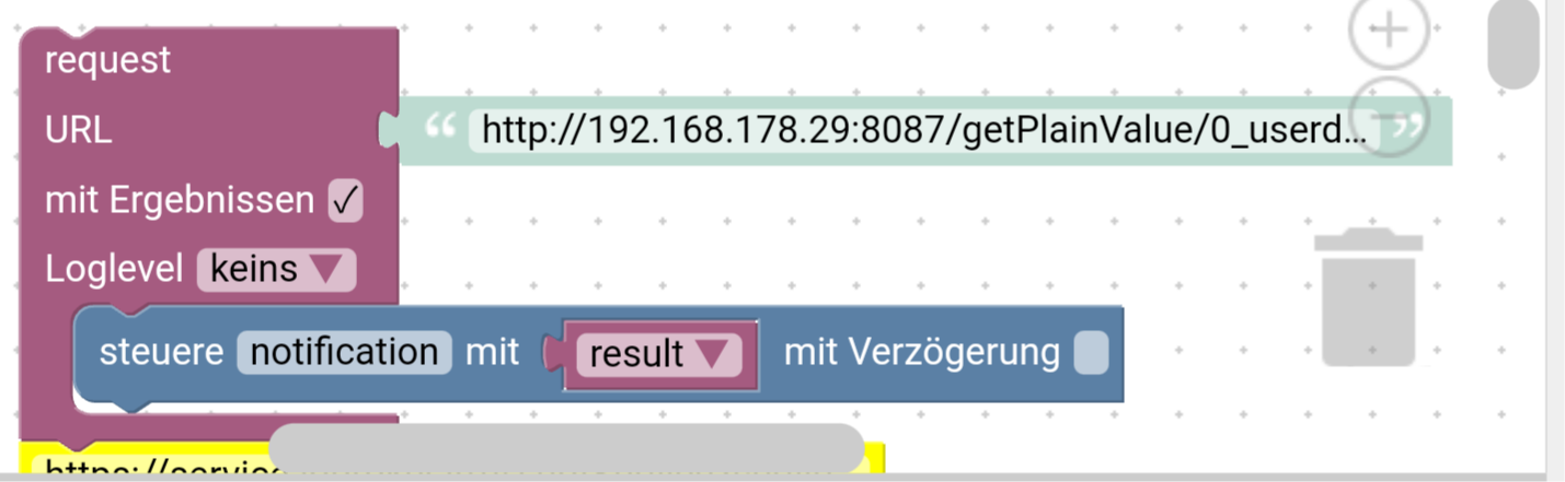

                                  Geht das ohne sprachliche Ansage? Dachte der TextCommand wird mit "Alexa sage iobroker ..." gestartet, oder bin ich da jetzt auf dem falschen Weg?
                                  Das meine ich:
                                  padrino 1 Reply Last reply Reply Quote 0
