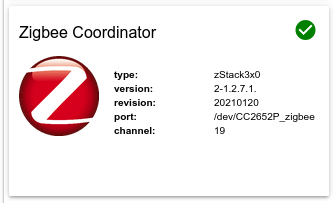

      Hardwaresystem: Beelink
      Arbeitsspeicher: 8GB
      Festplattenart: SSD
      Betriebssystem: Ubuntu
      Node-Version: 10.x.x
      Nodejs-Version: 12.22.6
      NPM-Version: 6.14.15
      Installationsart: Skript
      Image genutzt: Nein
      zigbee-Version: v1.5.6
      zigbee-Hardware: CC2652P

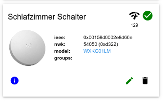

      Ich habe seit gestern Probleme mit meinem Xiaomi WXKG01LM Schalter.
      Die Events click, double_click, triple_click, quad_click, many_click, long_click, long_press
      kommen teilweise garnicht oder auch falsch an (long_press obwohl kurz gedrückt wurde click)
      überwiegend kommen die Events aber garnicht an.
      Andere Datenpunkte werden scheinbar regelmäßig und auch korrekt aktualisiert.
      Das Problem habe ich seit gestern, vorher hat der Schalter immer Problemlos funktioniert es wurde auch kein update
      des zigbee-Adapters gemacht oder sonstiges, alle anderen Zigbee Devices haben keine Probleme.
      Eine neue Batterie und neu Verbinden, bringt leider auch keine Verbesseung, außderdem konnte ich das gleiche Verhalten bei 2 anderen WXKG01LM Schaltern beobachten die ich testweise verbunden habe.
      So sind die Schalter leider nicht mehr zu benutzen, hat vlt noch jemand Probleme bzw einen Lösungsansatz ?
      Würde die Schalter ungerne einfach aussortieren.
