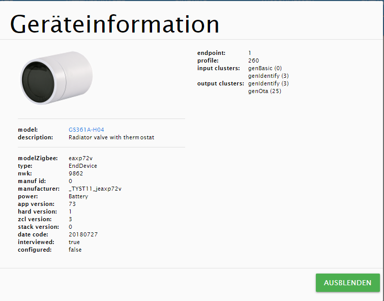

                  @asgothian WhatsApp Image 2021-10-05 at 18.35.32.jpeg WhatsApp Image 2021-10-05 at 18.35.25.jpeg
                  das sind die infos von dem funktionierenden Gerät

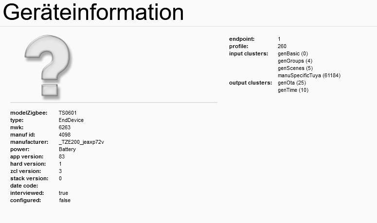

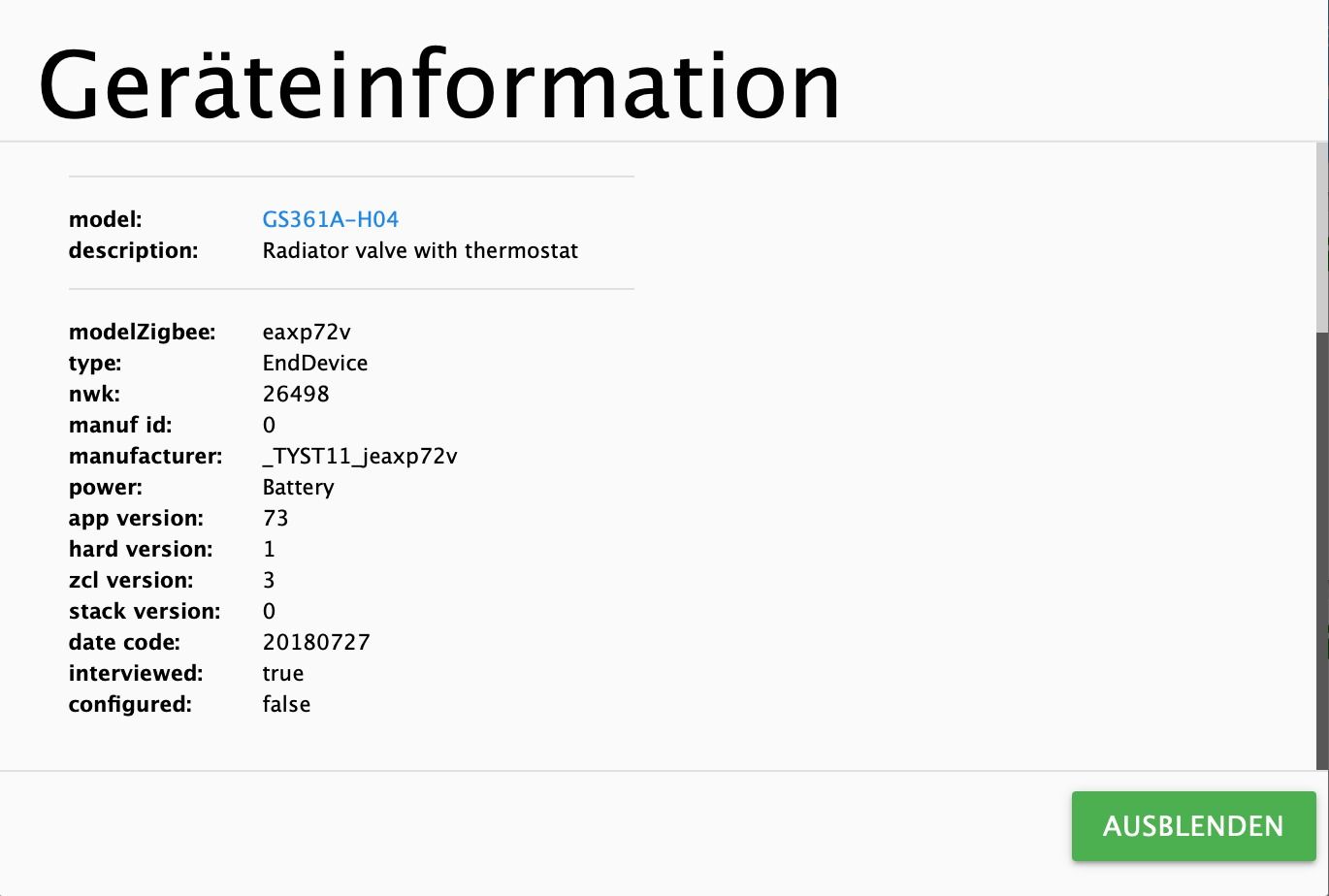

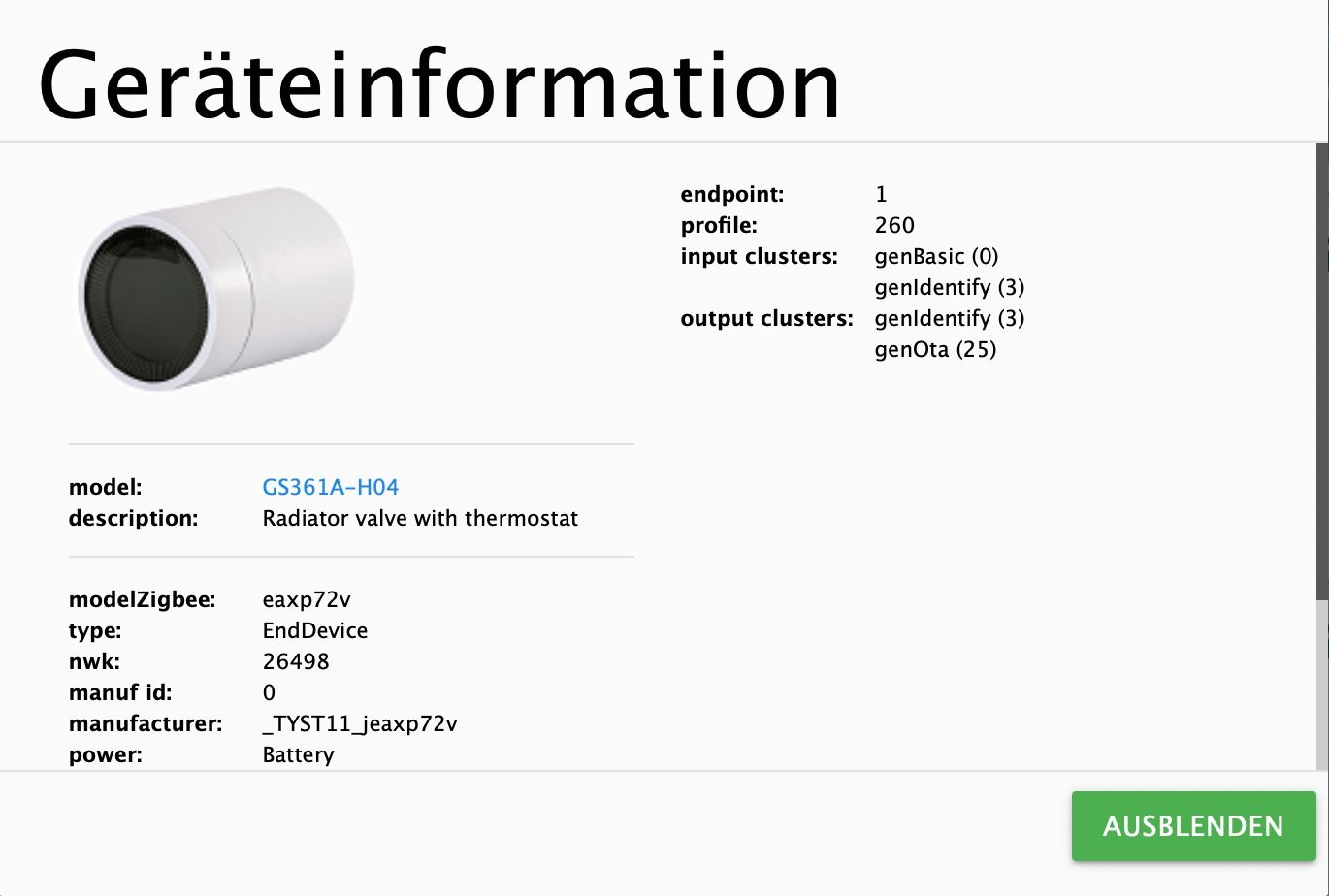

                          Der erste funktionierende:
                          Anzeigename: GS361A-H04
                          "manufacturerName":"_TYST11_jeaxp72v"

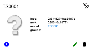

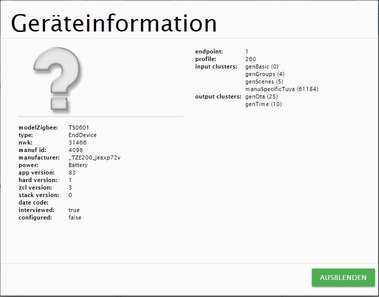

                          Die folgenden nicht funktionierenden:
                          Anzeigename: TS0601
                          "manufacturerName":"_TZE200_jeaxp72v"
                          Das Pairing klappt immer. Aber dann steht er als unbekannt und als disconnected.
