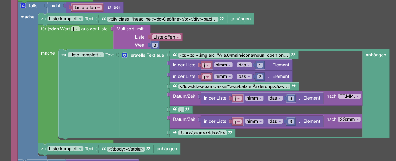

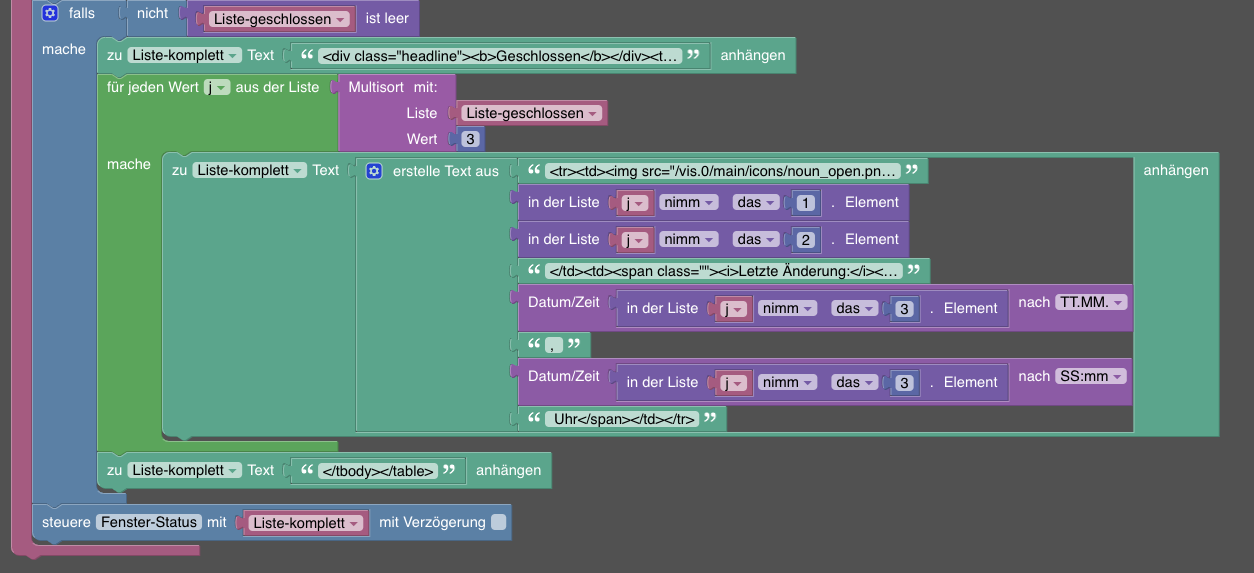

      Hallo Zusammen,
      Ich habe mal wieder eine Frage
      Ich habe mir dieses Blockly genommen um mir in der VIS anzeigen zu lassen welche Fenster noch offen sind
      https://www.machs-smart.de/offene-und-geschlossene-fenster-mit-blockly-als-liste-ausgeben/
      Jetzt habe ich 2 Fragen dazu
      1. Leider werden nicht alle Räume ausgegeben (um genau zu sein nur die Küche) bei den anderen steht immer "undefined" da
      2. Wie muss ich das Blockly umbauen damit mir nur die geöffneten Fenster angezeigt werden und wenn alle zu sind einfach da steht "es sind alle Fenster geschlossen"
      Ich danke euch im Voraus
      Marcel
      Cinimod TheBam paul53 4 Replies Last reply Reply Quote 0
      • Cinimod
        Cinimod Most Active @Wszene last edited by
        @wszene
        poste mal bitte dein eigenes gebautes Skript, nicht ne Anleitung
        Wszene 1 Reply Last reply Reply Quote 0

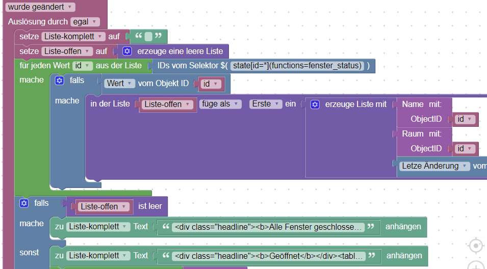

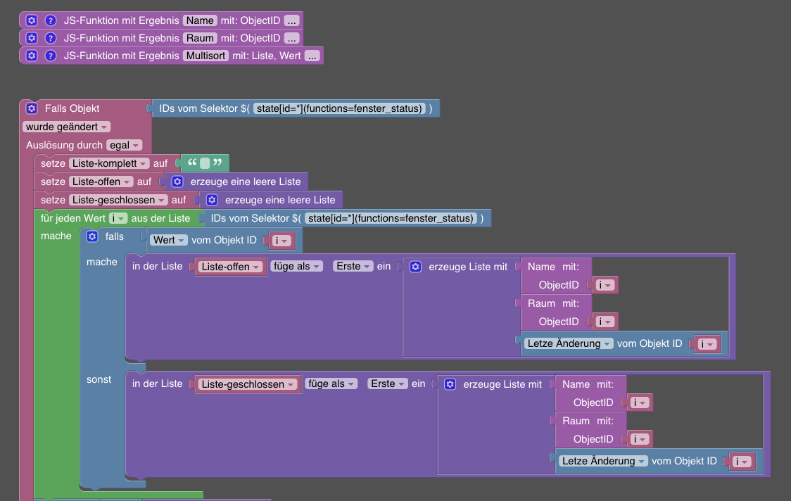

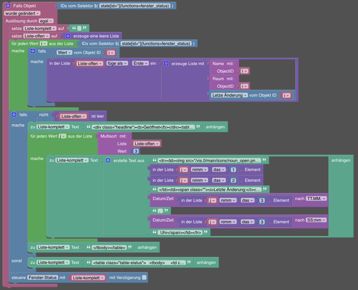

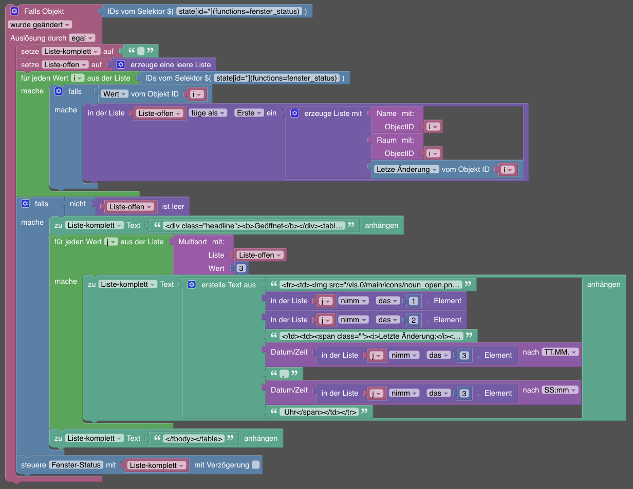

              • Wszene
                Hier der Code von mir

                Screenshot ist leider nicht wirklich möglich
                  Homoran Global Moderator Administrators @Wszene last edited by
                  @wszene sagte in Fenster Offen Liste:
                  warum?
                  • Wszene
                    Wszene @Homoran last edited by
                    Hier mal in 3 Teilen

                        paul53 @Wszene last edited by paul53
                        @wszene sagte: Wie muss ich das Blockly umbauen damit mir nur die geöffneten Fenster angezeigt werden und wenn alle zu sind einfach da steht "es sind alle Fenster geschlossen"
                        Alles weglassen, was mit "Fenster geschlossen" zu tun hat. Etwa so:
                        Mit HTML kenne ich mich nicht aus.

                                @paul53 sagte in Fenster Offen Liste:
                                So jetzt habe ich es so das es mir bei geöffneten Fenster eine Liste anzeigt
                                Aber ich stehe auf dem Schlauch wie ich es jetzt machen kann das wenn alle geschlossen sind das da steht "es sind alle Fenster geschlossen"

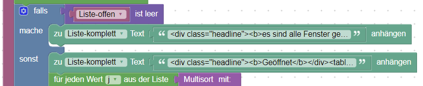

                                  @wszene sagte: das da steht "es sind alle Fenster geschlossen"
                                  Habe ich vom Prinzip her gezeigt: Anstelle von
                                  falls nicht Liste-offen ist leer
                                  mache Tabelle erstellen
                                  ändern in
                                  falls Liste-offen ist leer
                                  mache HTML-Text "es sind alle Fenster geschlossen"
                                  sonst Tabelle erstellen

                                    OK Ich habe es jetzt
                                    Für alle diejenigen die es auch gern so haben wollen hier das Blockly
