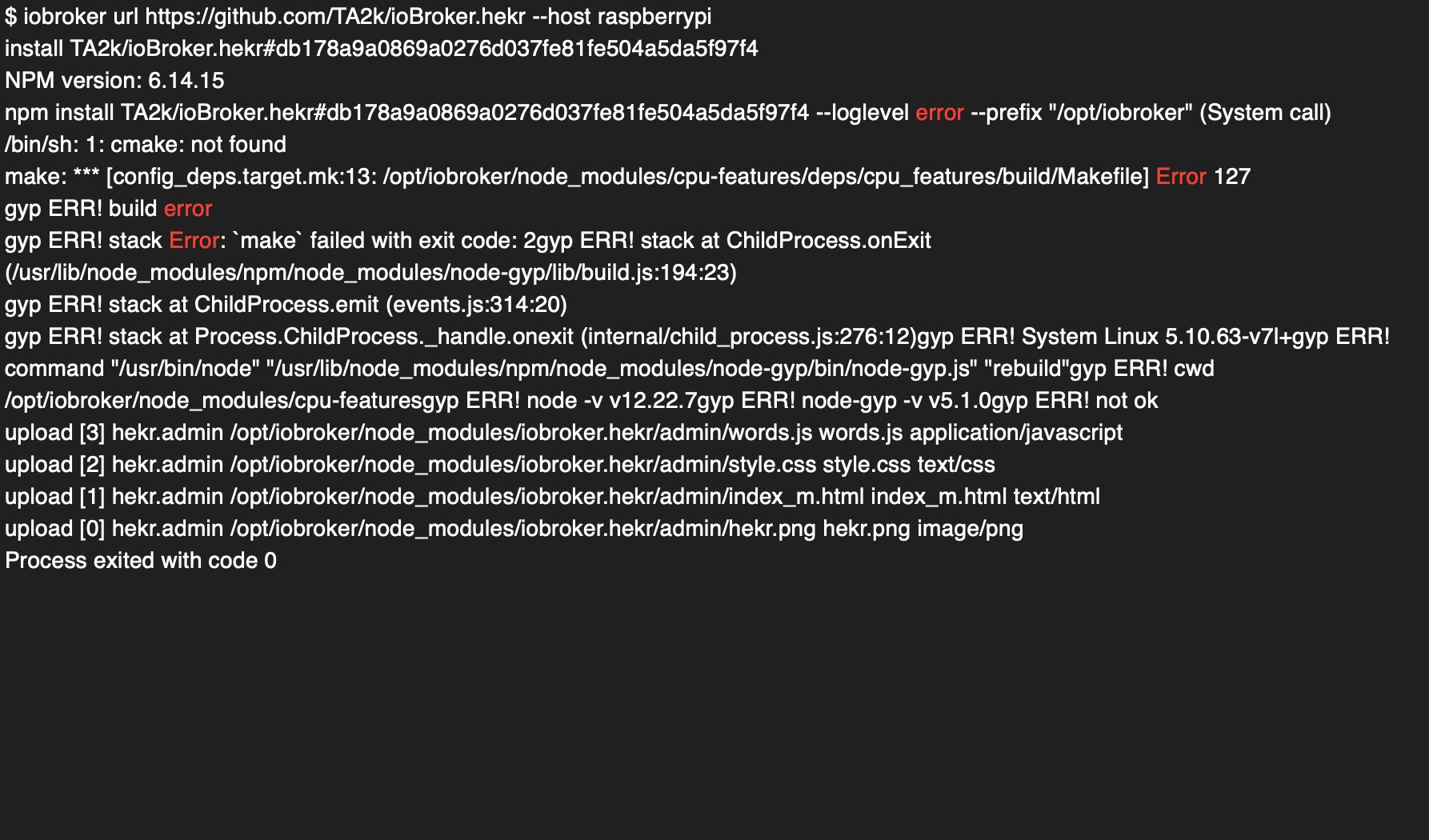

              @tombox bin leider ein Noob was IO-Broker angeht... wo liegt der Fehler, bzw. wie könnte man den Fehler beseitigen?
              (Siehe Screenshot)
                tombox @hendrik2950 last edited by
                @hendrik2950 also er sagt ganz klar cmake fehlt auf dem system ich weiß nicht genau welches linux du installiert hast aber du solltest cmake nachinstallieren

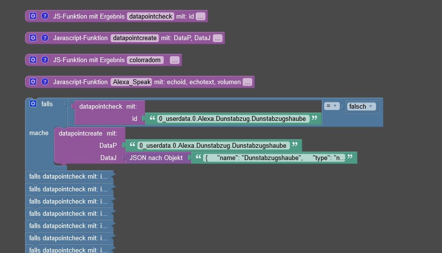

                                    Jetzt nochmal die Frage zu Alexa! Den Datenpunkt im ioT Adapter anlegen?
                                      SpacerX @biker1602 last edited by SpacerX
                                      @biker1602
                                      Ja genau, im IOT Adapter Datenpunkt sw eintragen und einfach dein Kommando dazu. so hat das bei mir auf Anhieb funktioniert.
                                      Edit: Ich glaub mich wage zu Erinnern das der IOT und Alexa zwingend eine Zuweisung zu einem Raum brauchen.
                                        biker1602 @SpacerX last edited by
                                        @spacerx
                                        nein brauchte ich nicht das funktioniert so schon Super. Ich dachte, dass ich das mit den Speedstufen 1,2,3 und 4 oder der RGB Ambiente Beleuchtung auch so machen kann, aber das funktioniert leider nicht. Vielleicht hast du ja einen Tipp für mich wie ich das umsetzen kann.
                                          @biker1602
                                          Ich hab das über Aliase angebunden. Also ein Aliase für Gerät Abzugshaube und darunter die Datenpunkte AN, Licht, Beleuchtung, Stufe usw.
                                          So kannst du Notfalls im Alias Anpassungen zum Datentyp vornehmen. Ehrlich geschrieben bin ich über das Ein- und Ausschalten von Lüfter, Licht sowie Hintergrundbeleuchtung noch nicht hinaus gekommen. Notfalls müsste man sich da ein Blockly stricken. Vielleicht meldet sich ja noch wer der weiter ist als ich.

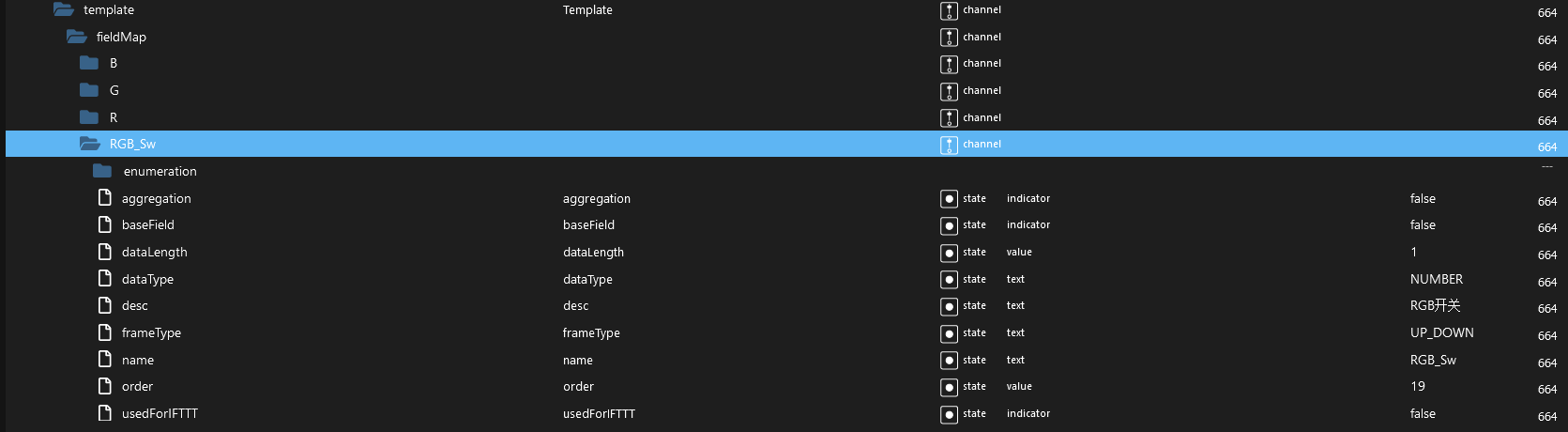

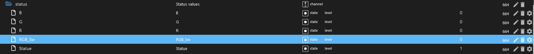

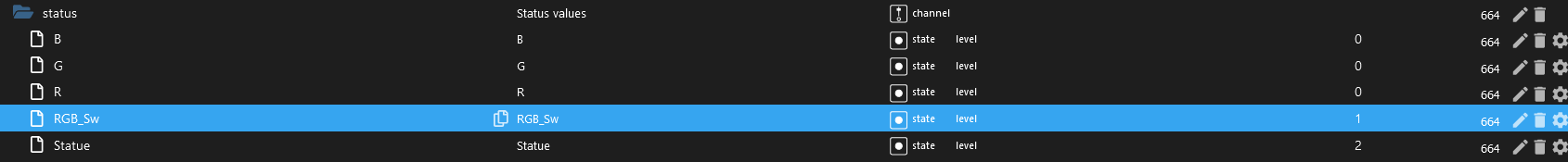

                                            Komisch bei mir reagiert er auf die Hintergrundbeleuchtung RGB_sw nicht wenn ich von 0 auf 1 schalte.
