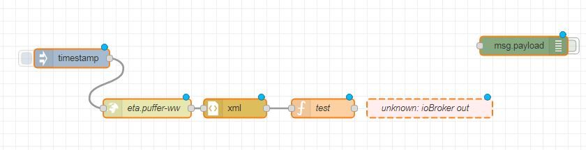

                    also hab das schon 5 mal Versucht zu installieren leider bekomme ich die
                    Node "ioBroker in/out" im Node Red Adapter nicht angezeigt

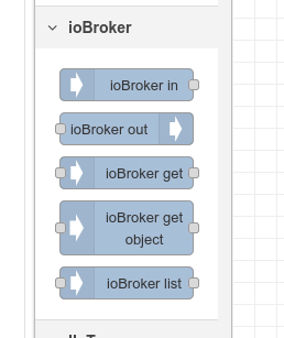

                      ma @muro82 last edited by
                      @muro82
                      meinst du diese ?

                          muro82 @Glasfaser last edited by muro82
                          @glasfaser
                          genau die meine ich keine iobroker in out

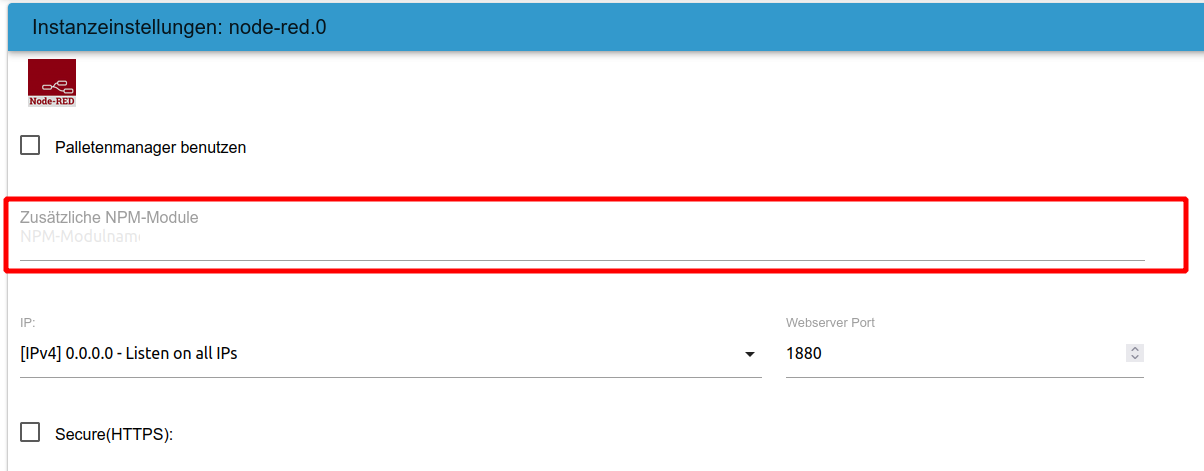

                            ma last edited by
                            ich nutze auch kein node red aber die iobroker in/out waren bei mir direkt mit installiert mit dem Adapter
                            evtl. über "Zusätzliche NPM-Module" nachinstallieren ? bin mir da aber auch nicht sicher
