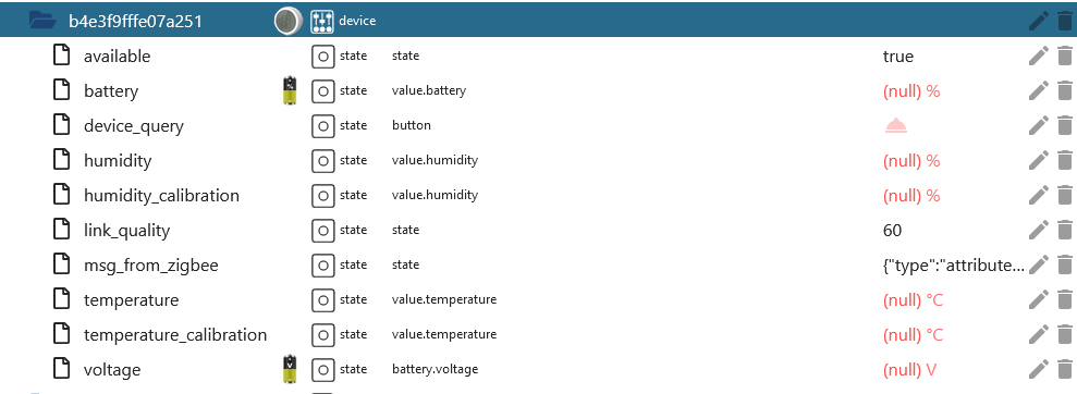

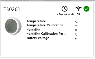

                      konnte den Sensor jetzt in Betrieb nehmen und zur Verwunderung wird er nicht als TuYa LCZ030 erkannt sondern als TuYa TS0201 mit dem entsprechd runden Gehäuseform.
                      In den Objekten tauchen keine DPs für die Helligkeit auf aber problematischer ist, dass Temperatur und Feuchte keine Werte erhalten.
                      Habe es mit 1.5.6 und 1.6.3 probiert aber das Ergebnis bleibt auch nach Reboot etc gleich.
                      Habt ihr noch einen Tip?

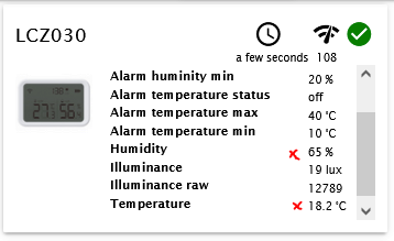

                                        Vielen Dank! Hatte 1.6.3 aus dem latest repo drauf und jetzt 1.6.4 über Git
                                        Nachdem ich den Sensor gelöscht und neu angelernt hab, heißt er nun LCZ030 und liefert einige DPs und die Helligkeit funktioniert super flott.
                                        Allerdings bekomme ich trotz geänderter Werte auf dem Display keine DPs gefüllt für Temperatur und Humidity. Ist das der aktuelle Status Quo?
