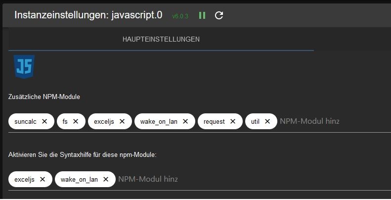

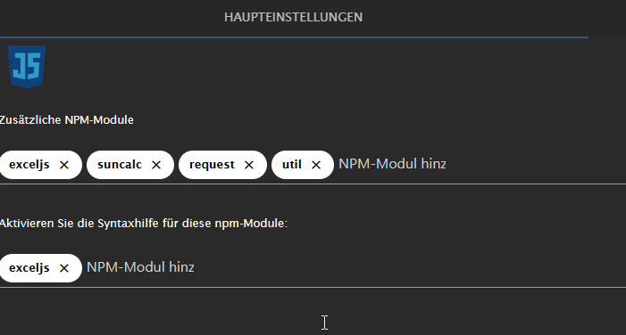

            @frana120500 mmmh, ok, das übersteigt dann doch meine JS Fähigkeiten.
            ich habe den Javascript Adapter um das npm exceljs erweitert und im Script an den Anfang
            var zaehlerstand = getState("smartmeter.1.1-0:2_8_0__255.value");

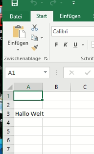

                          Pat @fastfoot last edited by Pat
                          @fastfoot
                          Verbuchen wir es mal unter "es war spät"
                          So daten lesen aus den Cellen funktioniert aber irgendwie klappt das schreiben nicht.
                          const ExcelJS = require('exceljs');
                          var workbook = new ExcelJS.Workbook();
                          workbook.xlsx.readFile('/mnt/NAS/test.xlsx').then(function() {
                          var worksheet = workbook.getWorksheet('test');
                          console.log (worksheet.getCell('A1').value);
                          log (worksheet.getCell(1,3).value);
                              worksheet.getCell('A3').value = 'Hallo Welt'; // einer Zelle einen Wert zuweisen
                              workbook.xlsx.writeFile('/mnt/NAS/test.xlsx'); // Excel wird neu gespeichert

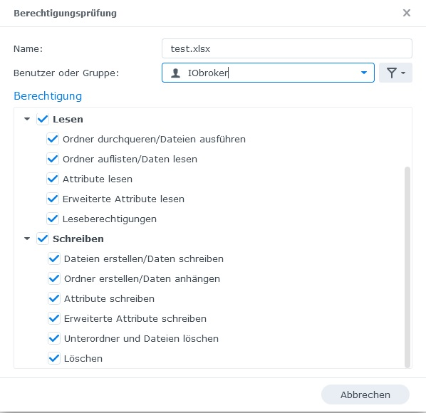

                              hat der user iobroker denn Schreibberechtigung auf /mnt/NAS?
                                @fastfoot
                                Also Lesen kann ich wenn ich was händisch eintrage kann ich auch die Zellen auslesen.
                                Beim schreiben kommt der Fehler. Ich hätte einfach mal schauen sollen im log. In der Console stand nix. 🤦‍♂️
                                javascript.0	2021-10-14 19:56:17.171	error	(8874) Error: EACCES: permission denied, open '/mnt/NAS/test.xlsx'
                                javascript.0	2021-10-14 19:56:17.171	error	(8874) An error happened which is most likely from one of your scripts, but the originating script could not be detected.
                                Ich habe schonmal geschaut also lese und schreib Rechte sind vergeben das sollte passen.
                                Aber irdendetwas verhindert noch das schreiben.
                                  fastfoot @Pat last edited by
                                  @pat wie wurde denn der Ordner konkret gemounted? Da fehlt die Schreibberechtigung
                                    @fastfoot
                                    da ich schon andere dateien raus lese wurde ich sagen das er richtig gemounted ist. Aber ich habe noch nie geschrieben.
                                    Das wird wieder eine lange suche
