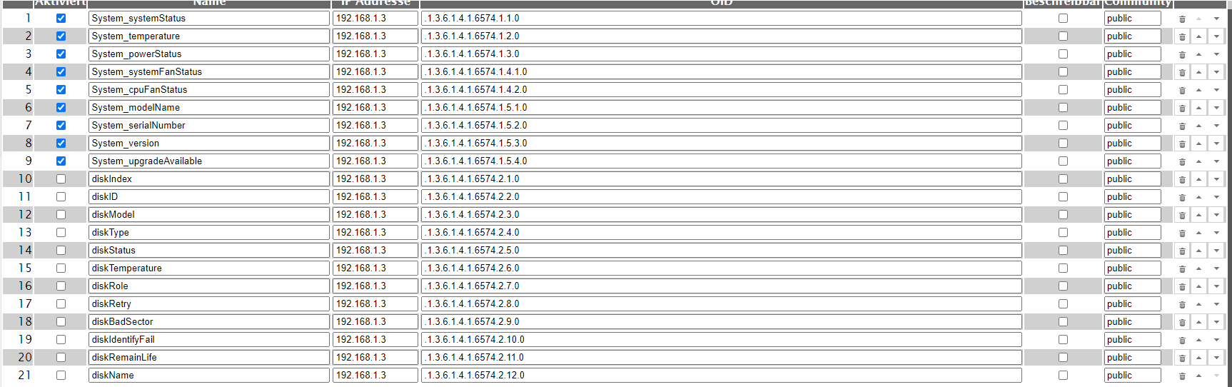

              @guergen Habe ich soeben probiert, mit dem SNMP Adapter im iobroker...
              Muss dazu sagen dass es gut funktioniert die system informationen auszulesen. Jedoch schweitere ich bei den Disk informationen, wiso auch immer... Im Logfile kommt die Meldung, dass nichts an dieser adresse existiert. Deshalb habe ich diese auch wieder ausgeschaltet... aber ich verstehe nicht wiso das nicht geht, wie machst du das ?

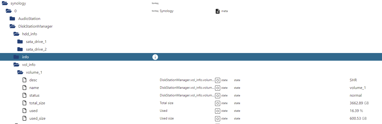

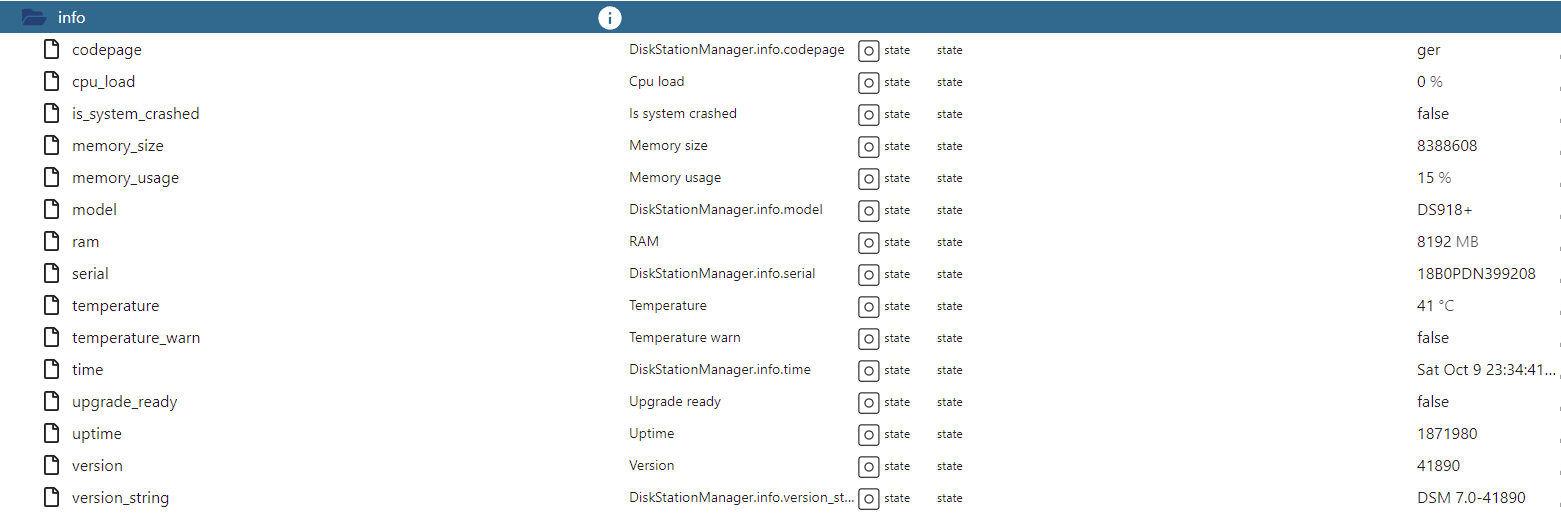

                  • da_Woody
                    da_Woody @xAkTiiV last edited by da_Woody

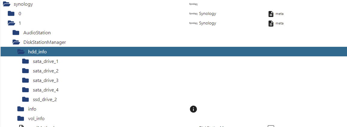

                    im diskstationmanager ist eigentlich alles drinnen.
                    Eventuell das Problem weil ich ein SHR-Raid betreibe, und die disk informationen nur dann einsehbar sind, wenn die Disks ohne Raid betrieben werden ?
                    wie du siehst, SHR raid. genauso wie meine 918+ mit 4 disks. 2x12TB und 2x8TB im raid, also 20TB speicherplatz.
                    xAkTiiV 1 Reply Last reply Reply Quote 0

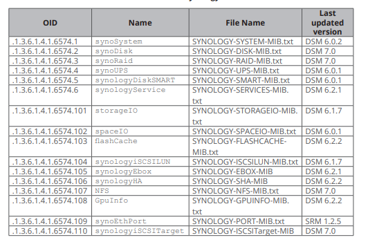

                    • xAkTiiV
                      xAkTiiV @guergen last edited by xAkTiiV
                      @guergen Welche Informationen beziehtst du denn aus dem Synology Adapter ? Hast du dich da mit dem Admin-User angemeldet ? Ich habe da ein normalen User benutzt, evt. deshalb das Problem dass ich praktisch nichts einsehen kommte ?
                      Ich habe die OID's direkt von der Synology Webseite bezogen, siehe folgenden Link:
                      https://global.download.synology.com/download/Document/Software/DeveloperGuide/Firmware/DSM/All/enu/Synology_DiskStation_MIB_Guide.pdf

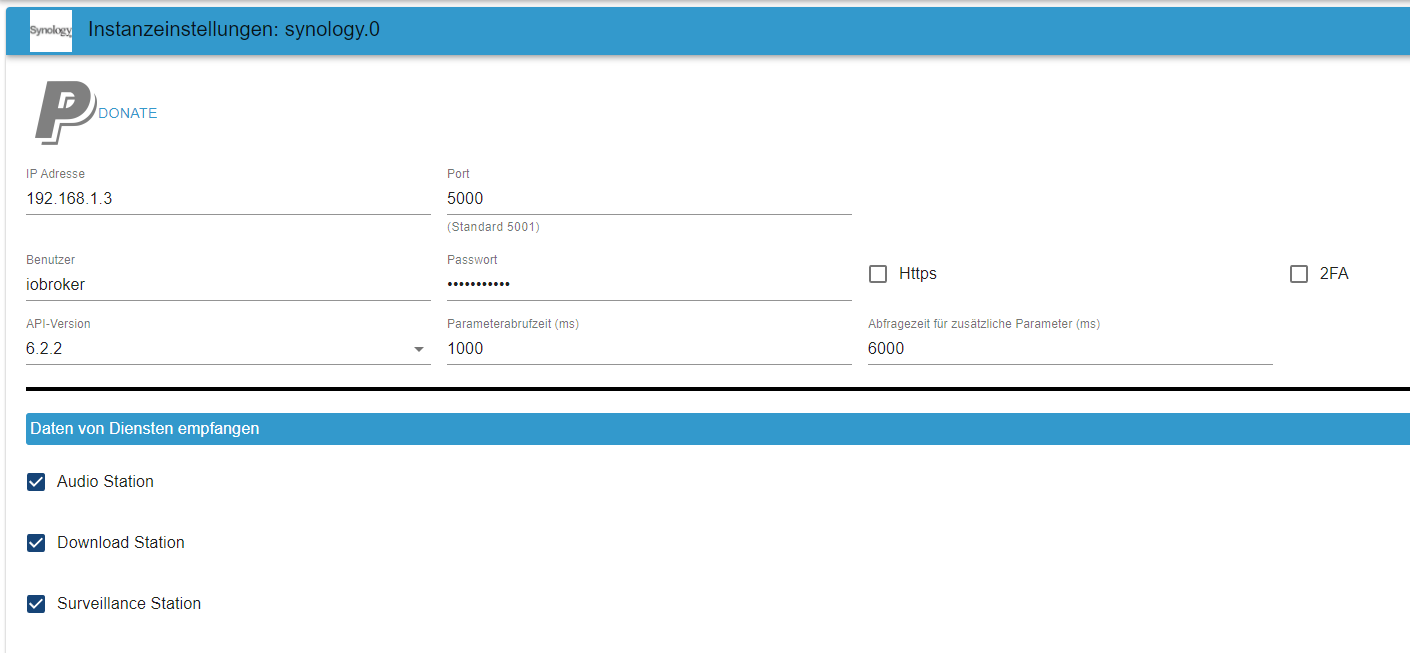

                        xAkTiiV @da_Woody last edited by xAkTiiV
                        @da_woody

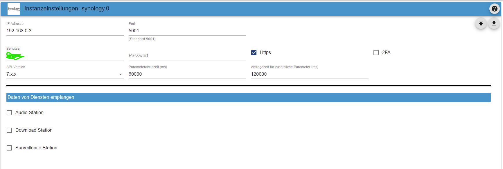

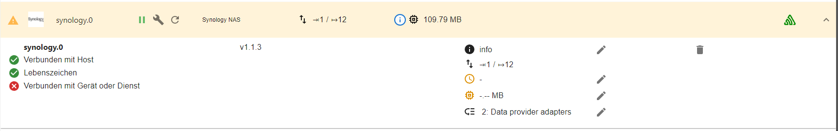

                        Komisch, hast auch du dich mit einem Admin-User angemeldet ? Ich habe eben den Adapter nochmal installiert, und gemerkt dass ich keine Verbindung zum Gerät oder Dienst herstellen kann.
                        Meine Synology blockiert die IP jedesmal, nach 10 fehlgeschlagenen Login versuchen innerhalb von 5 min. Ich vermute dass da irgendwas mit der Passwort eingabe nicht klappt. Bei mir verschwindet das Feld jedesmal, wenn ich reinklicke und beginne zu schreiben. Nun habe ich diese IP-Blockierung mal ausgeschaltet, und zusätzlich mal die Einstellungen des Adapters exportiert und dort das Passwort eingegeben, und wieder importiert. Gespeichert und gestartet, jedoch krieg ich trotzdem keine Verbindung hergestellt. Muss ich da noch was bei der API beachten oder auf der Synology etwas aktivieren ?
                        Ich habe eine Synology DS920+ mit DSM6.2.4
                        Wie ist das bei dir ?
                        G Olli_M 2 Replies Last reply Reply Quote 0
                        • G
                          guergen @xAkTiiV last edited by
                          @xaktiiv Welche Version hast Du auf der Synology? Ich habe da den admin eingetragen, geht aber mit jedem User

                              • xAkTiiV
                                @guergen Im PDF mit den OID wird sogar geschrieben, das die Disk und Raid Infos nur mit DSM7 ausgelesen werden könnne... was benutzt du ?

                                  • xAkTiiV
                                    @guergen Sobald ich da was eingebe verschwindet die Zeile, und bleibt dann weg bis ich den Adapter erneut öffne, dann ist die Zeile wieder da mit den gewohnten *******
                                    Synology Adapter v1.1.3
                                    • G
                                      @xaktiiv Da hat schon jemand ein issue beim adapter-Programmier erstellt.
